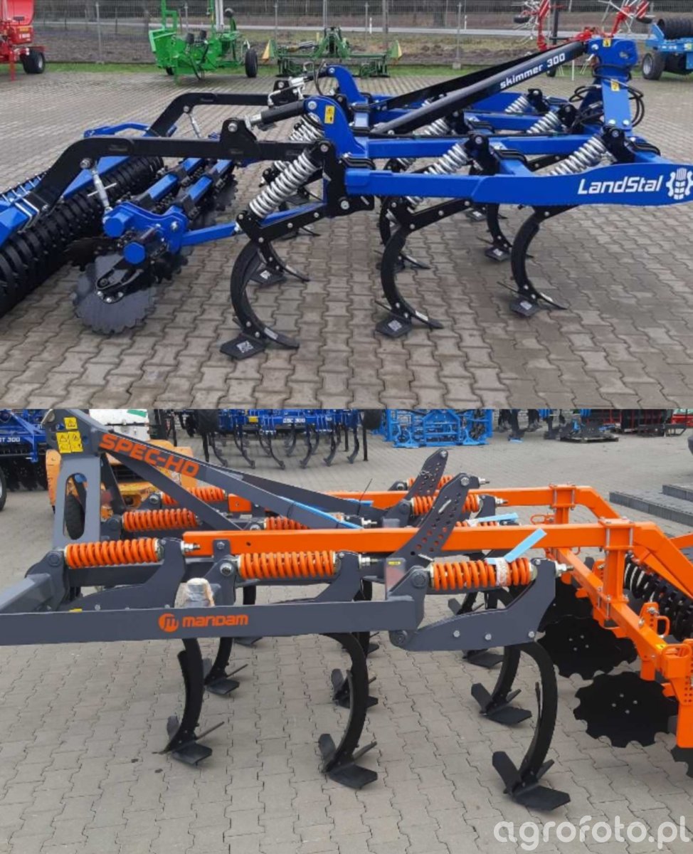

który rodzaj łap lepszy? lżej idzie i lepiej miesza ?
Root Admin yacenty 5141 Opublikowano 3 Listopada 2022 Dużo zależy od gleby i ścierni, jaką robisz. Ja mam delta flexa - to co na górnym zdjęciu. Po zbożach pięknie miesza, po małym rzepaku pięknie miesza. Duży rzepak czy kukurydza puszczone głęboko potrafi się zawieszać na redlicy i ciągnąć materiał, przez co ziemia staje. Dziś raczej wybrałbym te dolne typu horsch z kierownicami naprzemiennie, wtedy gleba szybciej się przesuwa. Odnośnik do komentarza https://www.agrofoto.pl/forum/gallery/image/821335-mandam-spec-landstal-skimmer/#findComment-2997304
zxcvbghj 3 Opublikowano 3 Listopada 2022 a ten delta nie wyciąga bardziej do góry poprzez to wygięcie a ten typ horsch pcha do przodu przez co jest ciężej ? Odnośnik do komentarza https://www.agrofoto.pl/forum/gallery/image/821335-mandam-spec-landstal-skimmer/#findComment-2997313
Root Admin yacenty 5141 Opublikowano 3 Listopada 2022 Musiałbym mieć obie łapy, aby móc to jednoznacznie ocenić. Nie potrafię odpowiedzieć na twoje pytanie, ale może ktoś się trafi co odpowie. Odnośnik do komentarza https://www.agrofoto.pl/forum/gallery/image/821335-mandam-spec-landstal-skimmer/#findComment-2997314
thomek 89 Opublikowano 3 Listopada 2022 Te na górze przerabiają tą samą ziemię dwa razy,powinno być lepiej przemieszane ale stawiają większy opór Odnośnik do komentarza https://www.agrofoto.pl/forum/gallery/image/821335-mandam-spec-landstal-skimmer/#findComment-2997419
rafus111 192 Opublikowano 3 Listopada 2022 Która marka najlepsza landstal mandam Agrotom agrolift ? Odnośnik do komentarza https://www.agrofoto.pl/forum/gallery/image/821335-mandam-spec-landstal-skimmer/#findComment-2997420
thomek 89 Opublikowano 3 Listopada 2022 Z polskich masz jeszcze Unia cross(podróba vaderstada cultusa).Jeżeli chodzi o krajowe maszyny chyba najlepszy wybór Odnośnik do komentarza https://www.agrofoto.pl/forum/gallery/image/821335-mandam-spec-landstal-skimmer/#findComment-2997422
19seba 20 Opublikowano 3 Listopada 2022 Mam Mandam top jeszcze inne łapy mam , nie robiłem nim na głęboko jedynie podorywki , wszystko jest dobre w nim ale to wysuwanie skrajnego talerza jest bardzo wkurzające tym bardziej że nie bardzo można ufać tej ramie od talerzy bo jak dla mnie to słabo wygląda , no nie skrzywiła się ale lepiej robić przy granicy na wsuniętym bo jak wyjdzie na granice albo jakiś kamień to nie wiem co bedzie a troche sporo się go wysuwa żeby spełniał zadanie. Najlepiej to chyba trzeba go przerobić na siłownik żeby nie trzeba było wysiadać non stop i wieżyczka jest źle zrobiona bo łącznik górny na fasolce na skłonach uderza o rame wieżyczki , reszta mozna powiedzieć ideał Odnośnik do komentarza https://www.agrofoto.pl/forum/gallery/image/821335-mandam-spec-landstal-skimmer/#findComment-2997435
Bartek248 9 Opublikowano 8 Listopada 2022 Lżej idą te łapy co ma mandam, jednak o wiele lepiej mieszają te z Landstala 😉 Odnośnik do komentarza https://www.agrofoto.pl/forum/gallery/image/821335-mandam-spec-landstal-skimmer/#findComment-2998984
