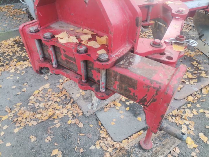

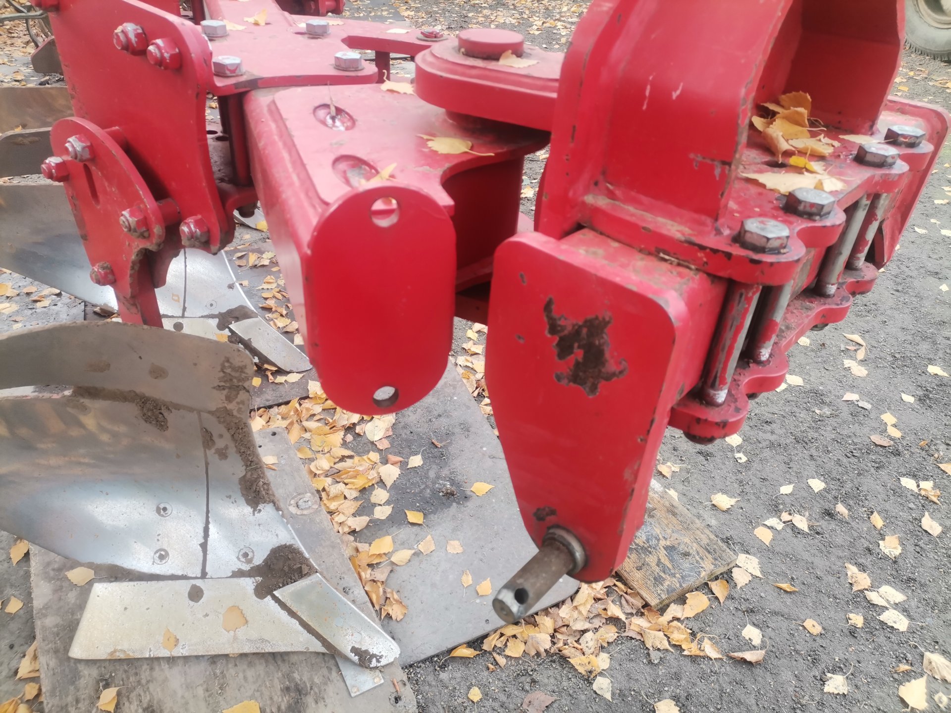

@Piotruniu25@Piotruniu25 belka wygląda tak:
Więc nie ma możliwości obrócenia jej do tyłu.
@Music ostatnia płoza jest jednolita, bez piętki i ma taką samą długość jak pozostałe, być może tu tkwi problem.
Jak przesunąłem belkę w prawą stronę to nic to nie pomogło, za to pierwsza skiba nie dorzucała, więc wróciła na poprzednie miejsce i jest ok.
A no i jeszcze jedna kwestia, pierwszy lemiesz i dłuto jest podgięte, musiało trafić na jakiś kamień bądź korzeń, myślicie, że to może mieć wpływ?
