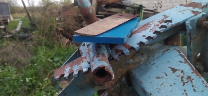

Po trafnej sugestii kolegów w sprawie uciekania pługa, zakupiłem nowe płozy do Overuma.
deutzdx605 57 Opublikowano 11 Października 2022 daj znać jak założysz, czy wgl pasują na otwory Odnośnik do komentarza https://www.agrofoto.pl/forum/gallery/image/820597-elementy-robocze-overum/#findComment-2991908
manieks120 269 Opublikowano 11 Października 2022 Myślisz, że mogę się zdziwić? Kuzyn kupował z tej firmy elementy do Landsberga i pasowały Odnośnik do komentarza https://www.agrofoto.pl/forum/gallery/image/820597-elementy-robocze-overum/#findComment-2991911
deutzdx605 57 Opublikowano 11 Października 2022 jak kupilem od nich do Kuhna to otwory nie pasowały a odkładnia była inaczej odgięta Odnośnik do komentarza https://www.agrofoto.pl/forum/gallery/image/820597-elementy-robocze-overum/#findComment-2991912
songo 913 Opublikowano 11 Października 2022 ja od nich kupowałem to lewe były ok, prawe minimalnie przestawione na dziurze Odnośnik do komentarza https://www.agrofoto.pl/forum/gallery/image/820597-elementy-robocze-overum/#findComment-2991913
Music 109 Opublikowano 11 Października 2022 Dużo taka przyjemność teraz? Odnośnik do komentarza https://www.agrofoto.pl/forum/gallery/image/820597-elementy-robocze-overum/#findComment-2991914
manieks120 269 Opublikowano 11 Października 2022 Kurcze mam nadzieję, że nie będzie tak źle i uda się je jakoś przykręcić. @music Bez tragedii, płoza 85zł a pierś 55zł. Dla porównania identyczna płoza w Rollandzie 100zł a w ZPL 137zł. Z tym, że w tych droższych płoza ma 10mm grubości a w mettalice 12mm Odnośnik do komentarza https://www.agrofoto.pl/forum/gallery/image/820597-elementy-robocze-overum/#findComment-2991917
deutzdx605 57 Opublikowano 11 Października 2022 osobiście polecam Unirol, cena również bez tragedii i zawsze pasują idealnie jak oryginał Odnośnik do komentarza https://www.agrofoto.pl/forum/gallery/image/820597-elementy-robocze-overum/#findComment-2991919
Music 109 Opublikowano 11 Października 2022 18 minut temu, manieks120 napisał: Kurcze mam nadzieję, że nie będzie tak źle i uda się je jakoś przykręcić. @music Bez tragedii, płoza 85zł a pierś 55zł. Dla porównania identyczna płoza w Rollandzie 100zł a w ZPL 137zł. Z tym, że w tych droższych płoza ma 10mm grubości a w mettalice 12mm To jeszcze nie ma tragedii. Jak porównywałem obecne ceny za lemiesze z Unii z ceną sprzed roku to 50zł różnicy jest. Odnośnik do komentarza https://www.agrofoto.pl/forum/gallery/image/820597-elementy-robocze-overum/#findComment-2991921
masseyf12 57 Opublikowano 11 Października 2022 1 godzinę temu, deutzdx605 napisał: osobiście polecam Unirol, cena również bez tragedii i zawsze pasują idealnie jak oryginał Ja nie polecam, kupiłem lemiesze z tej firmy do kvernelanda i otwory był lekko przestawione . Ciężko było je dokręcić i lekko i odstawały . Odnośnik do komentarza https://www.agrofoto.pl/forum/gallery/image/820597-elementy-robocze-overum/#findComment-2991935
mf362 1376 Opublikowano 12 Października 2022 A te jaką grubość mają płozy ? Odnośnik do komentarza https://www.agrofoto.pl/forum/gallery/image/820597-elementy-robocze-overum/#findComment-2991948
manieks120 269 Opublikowano 12 Października 2022 Płozy 51cm, niby długa powinna być tylko na 3 skibie ale dłuższe od krótszych były droższe raptem o 5zł, a zawsze można uciąć 1 Odnośnik do komentarza https://www.agrofoto.pl/forum/gallery/image/820597-elementy-robocze-overum/#findComment-2991949
MF675ursus 1577 Opublikowano 12 Października 2022 Śruby też jakieś specjalne, czy zwykłe zamkowe grudziądzkie pasują? Odnośnik do komentarza https://www.agrofoto.pl/forum/gallery/image/820597-elementy-robocze-overum/#findComment-2991954
Tomi1605 25 Opublikowano 12 Października 2022 A ja kupiłem lemiesze do rabewerka od nich i wyginają się jak plastelina. Odnośnik do komentarza https://www.agrofoto.pl/forum/gallery/image/820597-elementy-robocze-overum/#findComment-2991963
manieks120 269 Opublikowano 12 Października 2022 Te mniejsze to, zwykłe śruby płóżne a ta większa jest jakaś spacjalna, po cichu liczę, że stara będzie pasowała. Lemiesz jak lemiesz, tutaj liczę, że blacha 12mm nie wygnie się Odnośnik do komentarza https://www.agrofoto.pl/forum/gallery/image/820597-elementy-robocze-overum/#findComment-2991969

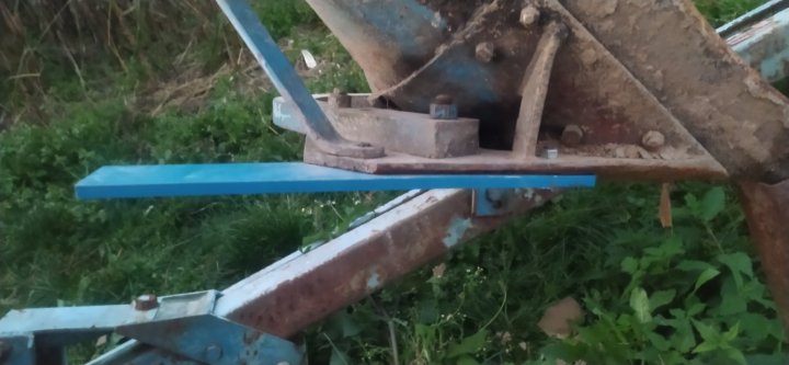

mf362 1376 Opublikowano 12 Października 2022 Mam pytanie jak jest piętka na ostatniej Skibie na płozie to powinna być sporo niżej od płozy ? Odnośnik do komentarza https://www.agrofoto.pl/forum/gallery/image/820597-elementy-robocze-overum/#findComment-2991980
krychu 199 Opublikowano 12 Października 2022 Tomi1605 napisał:A ja kupiłem lemiesze do rabewerka od nich i wyginają się jak plastelina.Z Rolland również kupiłem lemiesze i mi się wyginają. Przy końcówce gdzie przychodzi dłuto powinno być zgrubienie a nie cały wygląda jak blacha. Odnośnik do komentarza https://www.agrofoto.pl/forum/gallery/image/820597-elementy-robocze-overum/#findComment-2991987
mds212 2168 Opublikowano 12 Października 2022 PEwnie słupcia juz wytarta i maja mało podparcia. Odnośnik do komentarza https://www.agrofoto.pl/forum/gallery/image/820597-elementy-robocze-overum/#findComment-2991997
manieks120 269 Opublikowano 12 Października 2022 (edytowane) Dzisiaj znalazłem chwilę, żeby przymierzyć i wszystko pasuje idealnie. P.S Jednak minimalnie trzeba rzeźbić Edytowane 15 Października 2022 przez manieks120 Odnośnik do komentarza https://www.agrofoto.pl/forum/gallery/image/820597-elementy-robocze-overum/#findComment-2992025
