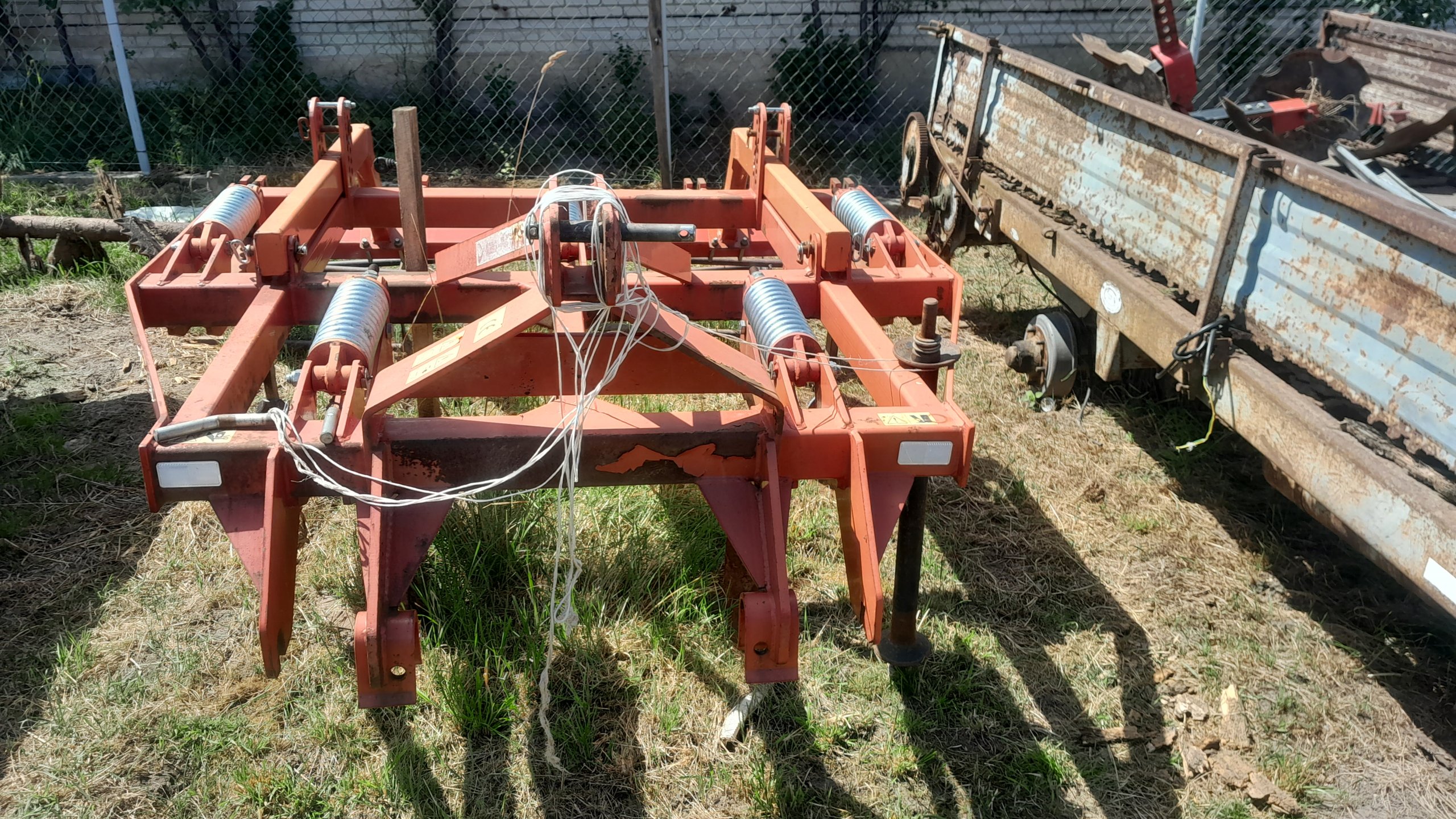

coler 1 Opublikowano 3 Października 2022 Jak się spisał ? zastanawiam się nad kupnem tego agregatu, tylko nieznalazłem jeszcze żadnej opinii o nim. Odnośnik do komentarza https://www.agrofoto.pl/forum/gallery/image/820341-agro-factory-ii-sultan/#findComment-2990300
mlody43 202 Opublikowano 4 Października 2022 2.5 metra? jak sobie radzi? Odnośnik do komentarza https://www.agrofoto.pl/forum/gallery/image/820341-agro-factory-ii-sultan/#findComment-2990310
robi57362 2845 Opublikowano 4 Października 2022 czekaj bezorkowcem wjechałeś w zaorane pole? Odnośnik do komentarza https://www.agrofoto.pl/forum/gallery/image/820341-agro-factory-ii-sultan/#findComment-2990311
Krzysztof81 9839 Opublikowano 4 Października 2022 A co Ty tu przetestujesz? Odnośnik do komentarza https://www.agrofoto.pl/forum/gallery/image/820341-agro-factory-ii-sultan/#findComment-2990325
wisniareek 20 Opublikowano 4 Października 2022 od jakiego dilera testy? Odnośnik do komentarza https://www.agrofoto.pl/forum/gallery/image/820341-agro-factory-ii-sultan/#findComment-2990365
Andpol 1252 Opublikowano 4 Października 2022 8 godzin temu, robi57362 napisał: czekaj bezorkowcem wjechałeś w zaorane pole? po co? Odnośnik do komentarza https://www.agrofoto.pl/forum/gallery/image/820341-agro-factory-ii-sultan/#findComment-2990384
ochen 67 Opublikowano 4 Października 2022 słaby ten test Odnośnik do komentarza https://www.agrofoto.pl/forum/gallery/image/820341-agro-factory-ii-sultan/#findComment-2990391
konteno 4220 Opublikowano 4 Października 2022 jak dealer/producent kazał za mocno farby nie zdzierać z elementów roboczych lub nic nie uqrwić na ubitej ziemi to rzeczywiście słuszne wyjście Odnośnik do komentarza https://www.agrofoto.pl/forum/gallery/image/820341-agro-factory-ii-sultan/#findComment-2990394
Cybulek17 2547 Opublikowano 4 Października 2022 Hyhy co to za test . Odrazu na 25cm w ściernisko i powinno być uprawione do siewu 2 Odnośnik do komentarza https://www.agrofoto.pl/forum/gallery/image/820341-agro-factory-ii-sultan/#findComment-2990396
michalcium 1765 Opublikowano 4 Października 2022 @Cybulek17 bierz na testy😂 Odnośnik do komentarza https://www.agrofoto.pl/forum/gallery/image/820341-agro-factory-ii-sultan/#findComment-2990442
kapec24 37 Opublikowano 4 Października 2022 @coler w porównaniu do akpila i staltechu lepiej, ale na piachu wał się przypycha ;/ @mlody43 3 m. W tamtym roku robiłem akpilem 3 m, dwa lata temu staltechem 2,5m. W staltechu miał najciężej ale warunki były też najgorsze. Steyr podniesiony na 153km. @robi57362 yyy nie? pole po cebuli, nie ruszane od zbioru, przed zgruberowaniem rozrzucony koński obornik @wisniareek Takie testy że trzeba było zapłacić 33 tyś netto i można testować Brany ze Złotnik Kujawskich Już bez wymieniania reszty Panów. Tu na zdjęciu była płytka uprawa w celu wymieszania obornika. Nie wiem po co spina że nie robiłem głęboko. Dziś była uprawa na głęboko pod żyto. I troche lipa bo na totalnym piachu ciężko zrobić na 20cm bo wał się zapycha. W sumie głebiej tam nie trzeba, ale trzeba stale pilnować żeby zdążyć z regulacją (wał na hydraulice). Ale w akpilu i staltechu było jeszcze więcej mankamentów ;/ najbardziej podobał się landstal, ale sporo droższy więc jest to. Odnośnik do komentarza https://www.agrofoto.pl/forum/gallery/image/820341-agro-factory-ii-sultan/#findComment-2990468
mlody43 202 Opublikowano 4 Października 2022 i 153km wystarcz do 3m? bede chcial kupic bezorkowca i kazdy mowi bierz 2.5 metra ale mam 155km w casie i wydaje mi sie ze te 3metry powinno latac Odnośnik do komentarza https://www.agrofoto.pl/forum/gallery/image/820341-agro-factory-ii-sultan/#findComment-2990469
wisniareek 20 Opublikowano 4 Października 2022 dołóż do wału takie plaskowniki na kant i wtedy wal bedzie sie obracal na piachu 😉 1 Odnośnik do komentarza https://www.agrofoto.pl/forum/gallery/image/820341-agro-factory-ii-sultan/#findComment-2990470
Strongman 5013 Opublikowano 4 Października 2022 Jak dla mnie agro faktory to siajs. Odnośnik do komentarza https://www.agrofoto.pl/forum/gallery/image/820341-agro-factory-ii-sultan/#findComment-2990471
kapec24 37 Opublikowano 4 Października 2022 @mlody43 zależy od terenu, ziemi, warunków. Dlatego u wielu producentów można odkręcić dwie łapy i masz 2,5 m. (u wszystkich można ale u niektórych jest to przewidziane) Nie dajesz rady to robisz 2,5 m, ale jak płytko po żniwach to trochę lipa takim wąskim latać ;/ @wisniareek Właśnie znajomy od którego miałem staltecha przed chwilą powiedział mi to samo. Dzięki @Strongman Miałem z różnymi polskimi firmami okazje pracować i żadna mnie nie uwiodła, ale no Horsha mnie nie stać. Mamy agregat z agrofactory, ma ze 20 lat i jakoś jeszcze się trzyma, więc może nie będzie źle Odnośnik do komentarza https://www.agrofoto.pl/forum/gallery/image/820341-agro-factory-ii-sultan/#findComment-2990474
Strongman 5013 Opublikowano 4 Października 2022 (edytowane) Ja mam te gówno i wo gule nim nie robię bo tak się zapycha i wujowo miesza ze nie mam do tego cierpliwości. Wywaliłem to na złomowisko żeby się na to nie patrzeć. Rozmaite w rzyciu maszyny miałem nawet rynkowe rozsiewacze dwu talerzowe co rzucali nie równo ale to to taka porażka, mam zamiar to pociońc i coś z tego zrobić bo mam plan, bo tak bym prawdy nie pisał bo potem nikt by nie kupił. Edytowane 4 Października 2022 przez Strongman Odnośnik do komentarza https://www.agrofoto.pl/forum/gallery/image/820341-agro-factory-ii-sultan/#findComment-2990476
michalcium 1765 Opublikowano 4 Października 2022 A w całości ile byś to cenił? Mam pare nie regularnych kawałków z lekką ziemią oranie tego zajmuje dużo czasu poprzeczki kliny i myślę nad czymś w 5 łapach na dwóch belkach żeby polecieć tym na ok 25 cm bez bocznych skrzydeł i po tym siać bezpośrednio zestawem uprawowym na talerzówce. Sprawdziło by sie to? Odnośnik do komentarza https://www.agrofoto.pl/forum/gallery/image/820341-agro-factory-ii-sultan/#findComment-2990486
Strongman 5013 Opublikowano 5 Października 2022 z połowę nowego. Odnośnik do komentarza https://www.agrofoto.pl/forum/gallery/image/820341-agro-factory-ii-sultan/#findComment-2990504
