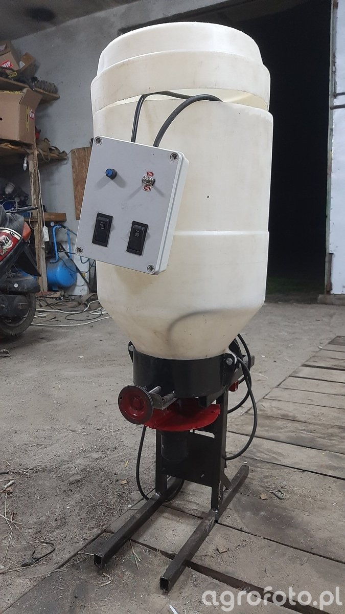

Nowy wynalazek ciekawe czy zda egzamin
wyrebski1 123 Opublikowano 21 Września 2022 Ładnie wygląda, z czego silnik? Odnośnik do komentarza https://www.agrofoto.pl/forum/gallery/image/819922-siewnik-poplonow/#findComment-2987065
AruPiotrekuczak 146 Opublikowano 21 Września 2022 silnik jeden od dmuchawy od malucha drugi od elektrycznych szyb z astry Odnośnik do komentarza https://www.agrofoto.pl/forum/gallery/image/819922-siewnik-poplonow/#findComment-2987068
Gość Opublikowano 21 Września 2022 jak nie ma mieszadła w środku to będzie lipa. Jak mam z armasz vez mieszadła i nie jestem zadowolony beż nadziejnie to siejesz nie polecam minimalny wysiew beż mieszadła przy siewie gorczyca to 18 kg bo jak mniejsza dziura to się zawiesz Odnośnik do komentarza https://www.agrofoto.pl/forum/gallery/image/819922-siewnik-poplonow/#findComment-2987070
AruPiotrekuczak 146 Opublikowano 21 Września 2022 zrobiłem mieszadlo Odnośnik do komentarza https://www.agrofoto.pl/forum/gallery/image/819922-siewnik-poplonow/#findComment-2987092
Gość Opublikowano 21 Września 2022 no to bardzo dobrze 😀 Ale powiem Ci ze wolę w zasiać gorczycę siewnikiem do rzepaku niż tą bańką. zrobię zdjęcia gorczyca i ci wyślę jak to wygląda wysłałem 3.2 kg na ha Odnośnik do komentarza https://www.agrofoto.pl/forum/gallery/image/819922-siewnik-poplonow/#findComment-2987095
Bananek 18129 Opublikowano 22 Września 2022 A do czego przeciwmgielne? 🤣 Odnośnik do komentarza https://www.agrofoto.pl/forum/gallery/image/819922-siewnik-poplonow/#findComment-2987196
AruPiotrekuczak 146 Opublikowano 22 Września 2022 a miałem takie przełączniki fajne z iveco to założyłem 🤣🤣 Odnośnik do komentarza https://www.agrofoto.pl/forum/gallery/image/819922-siewnik-poplonow/#findComment-2987199
zycietoniejebajka1 1785 Opublikowano 22 Września 2022 Od czego baniak i ile litrów ? Odnośnik do komentarza https://www.agrofoto.pl/forum/gallery/image/819922-siewnik-poplonow/#findComment-2987268
radekz200 10145 Opublikowano 22 Września 2022 A ja polecam siewnik armasz 😛 śmiało wysieje nim 10 kg na hektar 😛 Odnośnik do komentarza https://www.agrofoto.pl/forum/gallery/image/819922-siewnik-poplonow/#findComment-2987278
AruPiotrekuczak 146 Opublikowano 22 Września 2022 zycietoniejebajka1 napisał: Od czego baniak i ile litrów ? beczka po ogórkach 50 litrow trochę mała były jeszcze większe ale mogę nigdzie zdobyć Odnośnik do komentarza https://www.agrofoto.pl/forum/gallery/image/819922-siewnik-poplonow/#findComment-2987313
