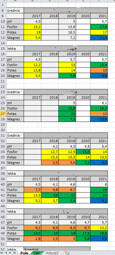

superfarmer02 4327 Opublikowano 17 Września 2022 U Ciebie chyba większość nawożenia to obornik i gnojowica. w jakich dawkach stosujesz te nawozy? na jakim poziomie masz zasobności przy takim nawożeniu? Odnośnik do komentarza https://www.agrofoto.pl/forum/gallery/image/819754-hulk/#findComment-2986141

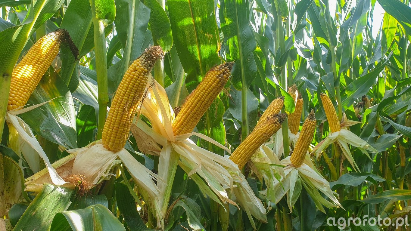

ThePerkins 1138 Opublikowano 17 Września 2022 Kiedy kosisz? , ja już zebrałem no i gorzej jak rok temu wyszedł, Ale I tak lepiej jak reszta ... Odnośnik do komentarza https://www.agrofoto.pl/forum/gallery/image/819754-hulk/#findComment-2986143

danielhaker 8012 Opublikowano 18 Września 2022 U mnie w tamtym roku Amforę omacnica mocno polubiła, w tym roku stoi. Hulka omacnica nie kładzie (przynajmniej u mnie), on tylko ma taką cechę że czasami sam od wiatru się chyli i w pierwszych rządkach rośnie lekko pod skosem, ale kosi się normalnie. Tak jakby genetycznie miał zbyt słabe korzenie podporowe i nie utrzymuje swej masy. @JarekBazydlo to nie Ty kiedyś mówiłeś, że Monster jest bliźniaczą odmianą? @dantur96 u Ciebie Monter sztywny? Dnia 17.09.2022 o 14:44, ThePerkins napisał: Kiedy kosisz? , ja już zebrałem no i gorzej jak rok temu wyszedł, Ale I tak lepiej jak reszta ... 2 tygodnie temu zaklepałem sobie na jutro, ale w piątek jeszcze z ziarna dało się mleko wyciskać i przełożyłem na piątek w nadchodzącym tygodniu Dnia 17.09.2022 o 14:24, superfarmer02 napisał: U Ciebie chyba większość nawożenia to obornik i gnojowica. w jakich dawkach stosujesz te nawozy? na jakim poziomie masz zasobności przy takim nawożeniu? Z uwagi na program azotanowy dawki na pw, publicznie się boję Takie zestawienie z pierwszych z brzegu działek (wszystko orne). Ogólnie fosfor wysoki, potas średni- do wysokiego, magnez po wapnowaniu b. wysoki. PK na pola nigdy nie sypię (wyjątek polidap w siewnik do kukurydzy). Na łąki dawniej normalnie npk, od 2 lat gnojowica 1 Odnośnik do komentarza https://www.agrofoto.pl/forum/gallery/image/819754-hulk/#findComment-2986336
dantur96 922 Opublikowano 18 Września 2022 No u mnie w monsterze jest omanica dziś trochę podchodziłem po polu to gdzie nie gdzie jak się trafi słabsza łodyga to jest polamana. Ale nie ma tragedii pewnie we wtorek już pójdzie w pryzmę 😀. W codizouku znów grzyb mi się wpierdzielil ale to chyba przez suszę tak mi się wydaje na słabszej 5/6 klasie 25 minut temu, danielhaker napisał: Jakie głównie wapno stosowales do wyciągania pH . Ja w tym roku planuję lecieć z kredą z tej firmy Omya Calciprill Odnośnik do komentarza https://www.agrofoto.pl/forum/gallery/image/819754-hulk/#findComment-2986348
danielhaker 8012 Opublikowano 18 Września 2022 Pierwsza była kreda z Omya (tylko luzem, nie workowany granulat), bo mam do nich 35km, później radkowit standard i premium żeby podnieść też magnez Odnośnik do komentarza https://www.agrofoto.pl/forum/gallery/image/819754-hulk/#findComment-2986384
ThePerkins 1138 Opublikowano 18 Września 2022 u mnie od samego spodu ziarna się wyciskało Ale liście suche jak nie wiem I kosiłem. Miałem eduardo po życie to nie było jednego zielonego liścia .... Odnośnik do komentarza https://www.agrofoto.pl/forum/gallery/image/819754-hulk/#findComment-2986388

dantur96 922 Opublikowano 18 Września 2022 (edytowane) 45 minut temu, danielhaker napisał: Pierwsza była kreda z Omya (tylko luzem, nie workowany granulat), bo mam do nich 35km, później radkowit standard i premium żeby podnieść też magnez Hehe mam taki sam plan w tym roku Jeszcze właśnie kreda a za rok po żniwach właśnie mam plan posiać coś z magnezem. W jakiej dawce dawałeś kredę? Teraz tak patrzę to oni mają kilka rodzaji kredy jest chyba jakaś nowość o nazwie Calcipril . Edytowane 18 Września 2022 przez dantur96 Odnośnik do komentarza https://www.agrofoto.pl/forum/gallery/image/819754-hulk/#findComment-2986394
