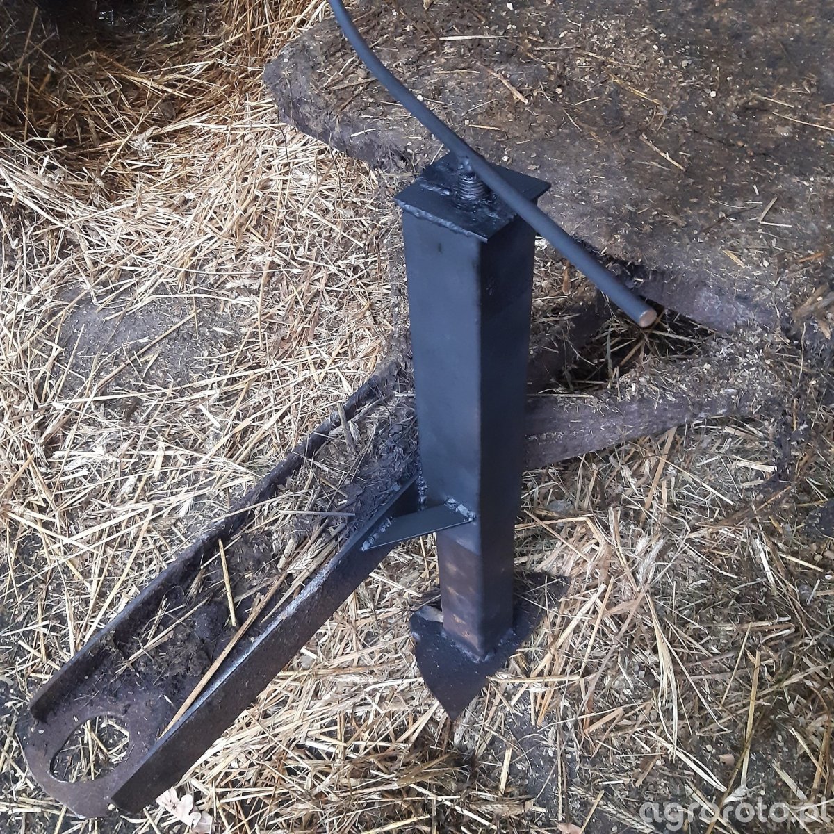

zrobiona z tego co bylo w garażu
tytanowyJanusz 5473 Opublikowano 11 Września 2022 A śrubę skąd wziąłeś? Odnośnik do komentarza https://www.agrofoto.pl/forum/gallery/image/819555-stopka-wozidla/#findComment-2984971
robi57362 2864 Opublikowano 11 Września 2022 z garażu przecież napisałem 3 Odnośnik do komentarza https://www.agrofoto.pl/forum/gallery/image/819555-stopka-wozidla/#findComment-2984972
tytanowyJanusz 5473 Opublikowano 11 Września 2022 Ucho zaczepu trochę nie teges, trza by było naspawać czegoś na to jajo Chodzi mi od czego, od imadła? Odnośnik do komentarza https://www.agrofoto.pl/forum/gallery/image/819555-stopka-wozidla/#findComment-2984974
bratrolnika 29017 Opublikowano 11 Września 2022 Tu się śruba wykręca na wierzch, razem z korbą??? Odnośnik do komentarza https://www.agrofoto.pl/forum/gallery/image/819555-stopka-wozidla/#findComment-2984984
robi57362 2864 Opublikowano 11 Września 2022 bratrolnika napisał: Tu się śruba wykręca na wierzch, razem z korbą??? nie no jak by to działalo .śruba to pret gwintowany chyba 30 mm w tej części w środku jest wspawama nakretka, na ten pret jest nakręcona nakretka i zaspawana .A to ty chyba handlowales stopkami, pisałem wtedy że drogo ale z ta ze zdjecia ze 3 godz mi zeszlo 😱 Odnośnik do komentarza https://www.agrofoto.pl/forum/gallery/image/819555-stopka-wozidla/#findComment-2985008
bratrolnika 29017 Opublikowano 11 Września 2022 Czyli normalnie zrobione 37 minut temu, robi57362 napisał: pisałem wtedy że drogo ale z ta ze zdjecia ze 3 godz mi zeszlo A ja się w godzinę wyrabiałem 😁 nawet krócej Odnośnik do komentarza https://www.agrofoto.pl/forum/gallery/image/819555-stopka-wozidla/#findComment-2985028
robi57362 2864 Opublikowano 11 Września 2022 no właśnie jak sie nie ma wprawy odpowiednich otwornic otwory wypala sie spawarką to tak to wychodzi Odnośnik do komentarza https://www.agrofoto.pl/forum/gallery/image/819555-stopka-wozidla/#findComment-2985034
bratrolnika 29017 Opublikowano 11 Września 2022 Wiadomo, inaczej było robiąc pierwszą sztukę, a inaczej tą setną czy trzysetną Odnośnik do komentarza https://www.agrofoto.pl/forum/gallery/image/819555-stopka-wozidla/#findComment-2985036
