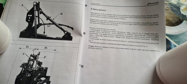

Henius91 1725 Opublikowano 8 Września 2022 Przestaw sobie wieżyczkę bardziej do prawej strony, żeby łącznik był w osi ciągnika Odnośnik do komentarza https://www.agrofoto.pl/forum/gallery/image/819456-agro-masz-pj4/#findComment-2984186

Henius91 1725 Opublikowano 9 Września 2022 20 godzin temu, hubertuss napisał: Akurat źle radzisz. Tak jest dobrze. Poczytaj sobie o punkcie ciągu i prawidłowym ustawieniu pługa z ciągnikiem. Punkt ciągu to sobie regulujesz tą śrubą rzymską z boku pługa. I nie muszę nic czytać, bo to są podstawy których uczą w szkole, no ale specjalnie dla Ciebie, wygrzebałem instrukcję od kvernelanda, gdzie jest wyraźnie napisane, że łącznik musi być w osi ciągnika Odnośnik do komentarza https://www.agrofoto.pl/forum/gallery/image/819456-agro-masz-pj4/#findComment-2984467

hubertuss 6150 Opublikowano 9 Września 2022 (edytowane) 56 minut temu, Henius91 napisał: Punkt ciągu to sobie regulujesz tą śrubą rzymską z boku pługa. I nie muszę nic czytać, bo to są podstawy których uczą w szkole, no ale specjalnie dla Ciebie, wygrzebałem instrukcję od kvernelanda, gdzie jest wyraźnie napisane, że łącznik musi być w osi ciągnika Przyznam szczerze, że nie rozumiem argumentacji z instrukcji, że wieża i cięgło górne musi być w osi ciągnika bo ciągnik będzie się przechylał gdy koło znajdzie się na dnie bruzdy. No a co ma się wyprostować czy jak.? Nie wiem kto to tłumaczył ja bym nie brał na poważnie. U mnie jest tak jak na focie i przechyla się owszem na prawo. A powinien na lewo czy się prostować?. Jest nawet lepiej bo jak podniosę pług to mi się lewa strona chowa za traktor i nic w zasadzie nie wystaje. Co jest nie bez znaczenia przy transporcie. Najważniejszy jest punkt ciągu i tu patrząc po belce zaczepowej wychylonej w lewo jest to mniej więcej dobrze ustawione. Instrukcja instrukcją a tłumacz tłumaczem. Edytowane 9 Września 2022 przez hubertuss Odnośnik do komentarza https://www.agrofoto.pl/forum/gallery/image/819456-agro-masz-pj4/#findComment-2984476

Tomasz0611 14881 Opublikowano 9 Września 2022 Jeżeli łącznik nie jest w osi ciągnika, to znaczy, że pług jest źle ustawiony i tyle w temacie Odnośnik do komentarza https://www.agrofoto.pl/forum/gallery/image/819456-agro-masz-pj4/#findComment-2984481
hubertuss 6150 Opublikowano 9 Września 2022 Niech będzie, że źle ustawiony grunt ,ze orze ładnie. Odnośnik do komentarza https://www.agrofoto.pl/forum/gallery/image/819456-agro-masz-pj4/#findComment-2984488
Henius91 1725 Opublikowano 9 Września 2022 6 godzin temu, hubertuss napisał: Najważniejszy jest punkt ciągu i tu patrząc po belce zaczepowej wychylonej w lewo jest to mniej więcej dobrze ustawione. A czy ja coś pisałem o dolnej belce? Na zdjęciu tej instrukcji też nic nie ma o belce. Chodzi tylko i wyłącznie o sam łącznik. A że ten Agromasz ma możliwość regulacji wieżyczki na boki, to powinno być to ustawione prawidłowo Odnośnik do komentarza https://www.agrofoto.pl/forum/gallery/image/819456-agro-masz-pj4/#findComment-2984542
raven18 280 Opublikowano 9 Września 2022 To ma jakieś znaczenie skoro w trakcie orki na górny łącznik nie działają żadne siły, punkt ciągu opiera się na dolnej belce Odnośnik do komentarza https://www.agrofoto.pl/forum/gallery/image/819456-agro-masz-pj4/#findComment-2984573
