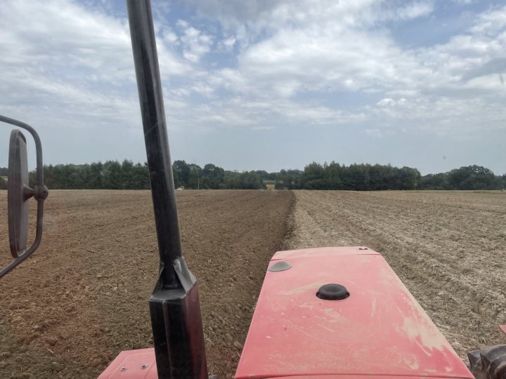

przejazd 3 belkowcem na 27cm
Maches 16 Opublikowano 19 Sierpnia 2022 Jaką prędkość udało się uzyskać i ile ma zębów agregat Odnośnik do komentarza https://www.agrofoto.pl/forum/gallery/image/818886-pole-pod-rzepak/#findComment-2980206
Root Admin yacenty 5169 Opublikowano 19 Sierpnia 2022 w opisie 27cm, 8 łap 250cm Odnośnik do komentarza https://www.agrofoto.pl/forum/gallery/image/818886-pole-pod-rzepak/#findComment-2980210

Root Admin yacenty 5169 Opublikowano 19 Sierpnia 2022 tu była pszenica na 7t, stalerzowane w poprzek. prędkość na prostym i równym 9, pod góre zjazd do 5 Odnośnik do komentarza https://www.agrofoto.pl/forum/gallery/image/818886-pole-pod-rzepak/#findComment-2980240
Maches 16 Opublikowano 19 Sierpnia 2022 Jestem ciekaw jak radził by sobie silnik 6 cylindrowy. Ja mam 3 m ale tak głęboko nie ryje. Chociaż agro masz ma dziwną regulację że można go nawet po ramę puścić ale to ciągnik stoi w miejscu i grzebie Odnośnik do komentarza https://www.agrofoto.pl/forum/gallery/image/818886-pole-pod-rzepak/#findComment-2980252
SawekBraczyk 890 Opublikowano 19 Sierpnia 2022 U mnie tak wyglada , tylko ze orka 23cm około . Odnośnik do komentarza https://www.agrofoto.pl/forum/gallery/image/818886-pole-pod-rzepak/#findComment-2980258

Root Admin yacenty 5169 Opublikowano 19 Sierpnia 2022 3 godziny temu, Maches napisał: Jestem ciekaw jak radził by sobie silnik 6 cylindrowy. Ja mam 3 m ale tak głęboko nie ryje. Chociaż agro masz ma dziwną regulację że można go nawet po ramę puścić ale to ciągnik stoi w miejscu i grzebie tak samo 2 godziny temu, simpleNICKpl napisał: jakie masz opony w kubocie że na 2.5m się mieści 580 Odnośnik do komentarza https://www.agrofoto.pl/forum/gallery/image/818886-pole-pod-rzepak/#findComment-2980274
