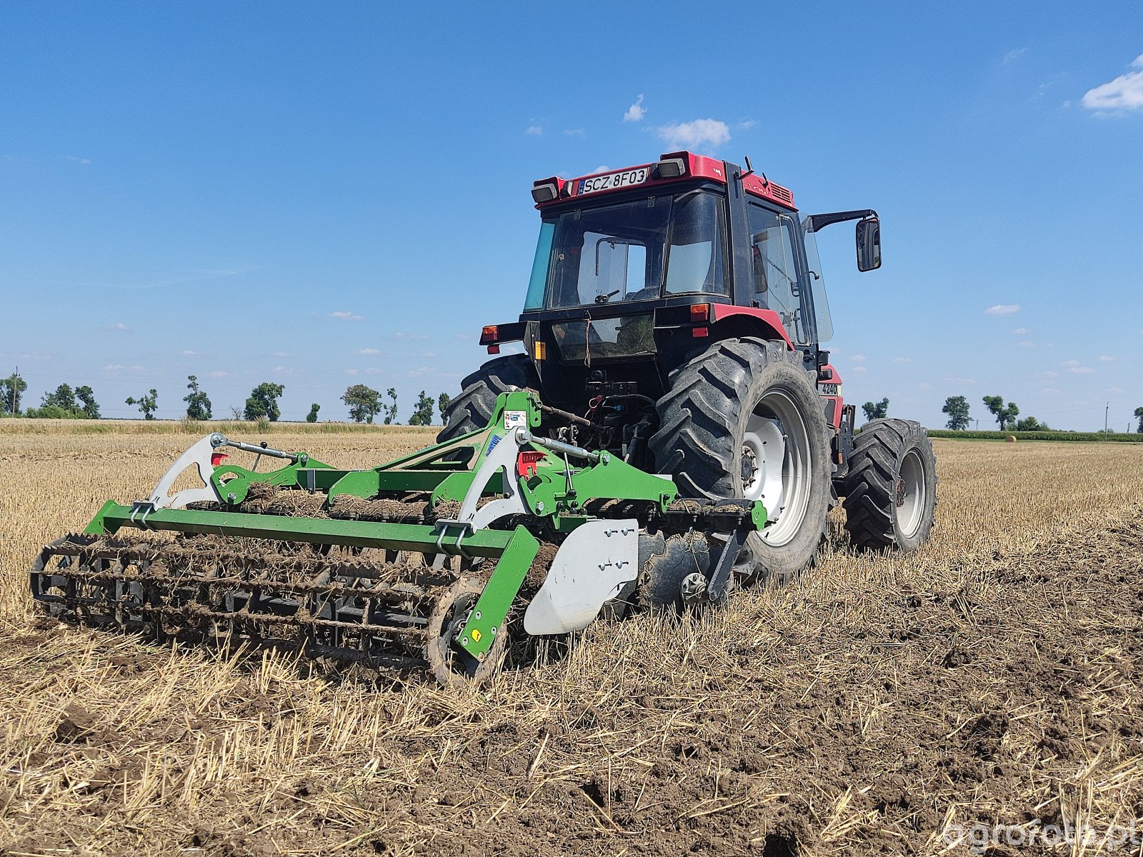

andrzej78 877 Opublikowano 4 Sierpnia 2022 Czy to jest wersja Pro ,czy jeszcze nie ? Odnośnik do komentarza https://www.agrofoto.pl/forum/gallery/image/818407-case-4240-tolmet-simply-270/#findComment-2977527
DawiSo 11 Opublikowano 4 Sierpnia 2022 17 minut temu, andrzej78 napisał: Czy to jest wersja Pro ,czy jeszcze nie ? Już jest Pro Odnośnik do komentarza https://www.agrofoto.pl/forum/gallery/image/818407-case-4240-tolmet-simply-270/#findComment-2977533
andrzej78 877 Opublikowano 4 Sierpnia 2022 Czyli trochę w skrzyni ulepszone i mocniejszy podnośnik ( choć podnośnik zmodyfikowano trochę wcześniej . Odnośnik do komentarza https://www.agrofoto.pl/forum/gallery/image/818407-case-4240-tolmet-simply-270/#findComment-2977537
DawiSo 11 Opublikowano 4 Sierpnia 2022 3 minuty temu, andrzej78 napisał: Czyli trochę w skrzyni ulepszone i mocniejszy podnośnik ( choć podnośnik zmodyfikowano trochę wcześniej . Wiesz może co dokładnie zmieniło się w skrzyni? Jeśli chodzi o podnośnik, to niestety w moim egzemplarzu nie pracuje tak jak powinien. Odnośnik do komentarza https://www.agrofoto.pl/forum/gallery/image/818407-case-4240-tolmet-simply-270/#findComment-2977539
andrzej78 877 Opublikowano 4 Sierpnia 2022 W skrzyni poprawiono uszczelnienie walka sprzęgłowego ,dodatkowy 3-ci pierścień na zasilaniu półbiegów, podnośnik dostał grubsze siłowniki wspomagające .Tyle kojarzę. Co z tym podnośnikiem nie tak. Odnośnik do komentarza https://www.agrofoto.pl/forum/gallery/image/818407-case-4240-tolmet-simply-270/#findComment-2977541
DawiSo 11 Opublikowano 4 Sierpnia 2022 Nie podnosi tak szybko jak powinien, a po rozgrzaniu oleju jest jeszcze gorzej, kiedy dodam gazu podnosi szybciej. Ciśnienie na wyjściach mierzyłem, i było za niskie, wymieniłem pompę hydrauliczną, ale nie wiele to pomogło. Odnośnik do komentarza https://www.agrofoto.pl/forum/gallery/image/818407-case-4240-tolmet-simply-270/#findComment-2977543
