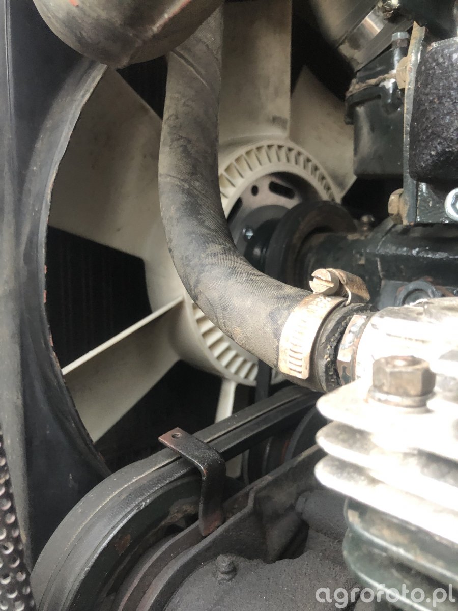

Wiekszy wentylator. Wczesniej 90-95*C ,teraz 80*C
Roman4321 1419 Opublikowano 9 Lipca 2022 tamta była dobra Odnośnik do komentarza https://www.agrofoto.pl/forum/gallery/image/817407-zts-16145/#findComment-2971269
robi57362 2848 Opublikowano 10 Lipca 2022 po staremu lepiej silnik musi być dogrzany Odnośnik do komentarza https://www.agrofoto.pl/forum/gallery/image/817407-zts-16145/#findComment-2971421
TheraRolnik 4177 Opublikowano 10 Lipca 2022 Im większa temperatura pracy tym mniejsze straty mocy Tak mnie tłumaczyli a czy to prawda 🤔 Odnośnik do komentarza https://www.agrofoto.pl/forum/gallery/image/817407-zts-16145/#findComment-2971423
marobas 234 Opublikowano 14 Lipca 2022 to zależy jaka konstrukcja, i jakie są pasowania... ale w tych ciągnikach na pewno 80*C nie będzie mu szkodzić, gdyby nie było termostaty i by się schładzał do 60 to już problem, ale 80 -jest OK, u siebie mam tak samo tylko w 904, ten sam wentylator (na 7 łopatek) i jest fajnie, 95*C i więcej -to już dużo i może szybciej UPG dmuchać, a w dodatku jak ktoś jeździ na wodzie, to będzie odparowywać szybciej w oplach z silnikami XER (tzw "o zwiększonej mocy") w standardzie termostat utrzymuje 103-107*C (jest dodatkowa grzałka w termostacie, aby przy większym obciążeniu silnika, sterownik mógł go szybciej schłodzić, np przy 95*C), zastosowanie termostatu utrzymującego 92-95*C z silników XE (standardowej mocy), lub XEL (zaniżonej mocy ) wpływa raczej pozytywnie na żywotność tych silników, nieznacznie/minimalnie zwiększając apetyt na paliwo Odnośnik do komentarza https://www.agrofoto.pl/forum/gallery/image/817407-zts-16145/#findComment-2972490
