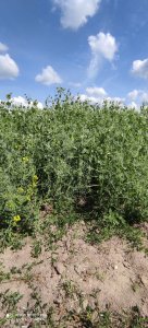

Groch ma wysokości 1,5m Nigdy wcześniej nie miałem tak wysokich roślin. Żeby tylko nie gruchly 😄
tytanowyJanusz 5446 Opublikowano 18 Czerwca 2022 Jaka klasa ziemi? Co dostał pod korzeń? Dużo deszczu dostał w maju i czerwcu? Odnośnik do komentarza https://www.agrofoto.pl/forum/gallery/image/816682-groch-salamanca/#findComment-2965723
rdm82 63 Opublikowano 18 Czerwca 2022 Klasa ziemi VI Pod korzeń tylko sól potasowa 200kg Daszczowany był maj, czerwiec 1 Odnośnik do komentarza https://www.agrofoto.pl/forum/gallery/image/816682-groch-salamanca/#findComment-2965749
robi57362 2853 Opublikowano 19 Czerwca 2022 jak nie ma żadnej podpory to napewno legnie Odnośnik do komentarza https://www.agrofoto.pl/forum/gallery/image/816682-groch-salamanca/#findComment-2965783
ZELKOW 1361 Opublikowano 19 Czerwca 2022 Niestety plon grochu nie zależy od wysokości? kiedyś miałem piękny wysoki a może uleciało 1.5t/ha Odnośnik do komentarza https://www.agrofoto.pl/forum/gallery/image/816682-groch-salamanca/#findComment-2965801
thomek 89 Opublikowano 19 Czerwca 2022 Mało kwiatów czy mi się wydaje?poszedł chyba tylko w badyl Odnośnik do komentarza https://www.agrofoto.pl/forum/gallery/image/816682-groch-salamanca/#findComment-2965818
rdm82 63 Opublikowano 19 Czerwca 2022 Przekwita, ale strakow wisi sporo Odnośnik do komentarza https://www.agrofoto.pl/forum/gallery/image/816682-groch-salamanca/#findComment-2965819
aprochota 347 Opublikowano 19 Czerwca 2022 najlepsza odmiana to astronaut jest niski i nie leży plackiem w żniwa Odnośnik do komentarza https://www.agrofoto.pl/forum/gallery/image/816682-groch-salamanca/#findComment-2965844
tytanowyJanusz 5446 Opublikowano 19 Czerwca 2022 jak wypada Astronaut w porównaniu z Batutą?? Odnośnik do komentarza https://www.agrofoto.pl/forum/gallery/image/816682-groch-salamanca/#findComment-2965848
aprochota 347 Opublikowano 19 Czerwca 2022 jeśli chodzi o wydajności to podobnie ale batutą lubi leżeć plackiem Odnośnik do komentarza https://www.agrofoto.pl/forum/gallery/image/816682-groch-salamanca/#findComment-2965854
tytanowyJanusz 5446 Opublikowano 19 Czerwca 2022 a Mecenas? ktoś coś o nim może powiedzieć? Odnośnik do komentarza https://www.agrofoto.pl/forum/gallery/image/816682-groch-salamanca/#findComment-2965912
GRZES1545 11599 Opublikowano 19 Czerwca 2022 4 godziny temu, aprochota napisał: najlepsza odmiana to astronaut jest niski i nie leży plackiem w żniwa Miałem Batuta i mam w tym roku astronaute i powiem że nie jest z pewnością niższy od batuty. 6 godzin temu, rdm82 napisał: Przekwita, ale strakow wisi sporo Czyli ile na roślinie? Bardzo wysoki, u mnie 80cm max. Odnośnik do komentarza https://www.agrofoto.pl/forum/gallery/image/816682-groch-salamanca/#findComment-2965916
rdm82 63 Opublikowano 21 Czerwca 2022 8-10 strakow 1 Odnośnik do komentarza https://www.agrofoto.pl/forum/gallery/image/816682-groch-salamanca/#findComment-2966478
GRZES1545 11599 Opublikowano 21 Czerwca 2022 To dużo👍...U mnie średnio 5-6 strąków i kwiaty zrzucił większość z braku wody. Wczoraj popadało ale to już nie poprawi sytuacji. Odnośnik do komentarza https://www.agrofoto.pl/forum/gallery/image/816682-groch-salamanca/#findComment-2966529
