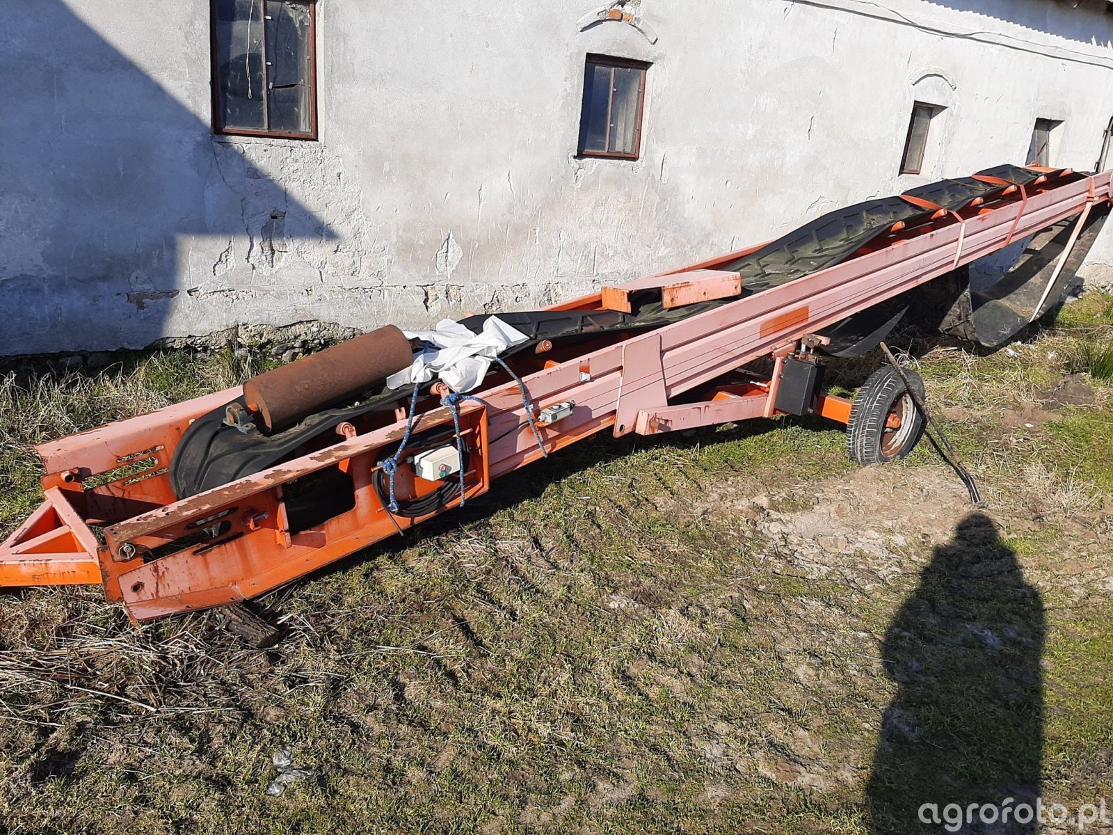

Taśmociąg kupiony i brakuje silnika. Za jakim motoreduktorem się rozejrzeć, czy 1,5kV wystarczy?
tytanowyJanusz 5245 Opublikowano 16 Czerwca 2022 Do czego Ci potrzebny taki taśmociąg Odnośnik do komentarza https://www.agrofoto.pl/forum/gallery/image/816540-tasmociag-11m/#findComment-2964987
Gość Opublikowano 16 Czerwca 2022 (edytowane) Mam podobny 12m i 2kw potrzebne.Poza tym w twoim nie jest czasem elektrobęben Edytowane 16 Czerwca 2022 przez marcin19071980 Odnośnik do komentarza https://www.agrofoto.pl/forum/gallery/image/816540-tasmociag-11m/#findComment-2965004
pawelkarczewski 348 Opublikowano 16 Czerwca 2022 (edytowane) mam podobny i tak jak kolega mówi tutaj to elektrobęben powinien być Edytowane 16 Czerwca 2022 przez pawelkarczewski Odnośnik do komentarza https://www.agrofoto.pl/forum/gallery/image/816540-tasmociag-11m/#findComment-2965006
bratrolnika 29015 Opublikowano 16 Czerwca 2022 Zależy co chcesz tym transportować, u nas łzy taśmociągu 7m jest silnik 0,37kW, i daje radę Odnośnik do komentarza https://www.agrofoto.pl/forum/gallery/image/816540-tasmociag-11m/#findComment-2965007
rob334 85 Opublikowano 16 Czerwca 2022 tam był motoreduktor i przekaz na bęben był na podwójnym łańcuchu. No to poszukam 2kw a obroty to na zębatkach się wyreguluje. Dorabiam też bęben napędowy fi 28cm czy wziąść go dać do ogumowania? Ciekawe ile to by kosztowałowyrwałem go w dobrych pieniądzach i robię go dla siebie. Będzie do ziemniaków i zboża Odnośnik do komentarza https://www.agrofoto.pl/forum/gallery/image/816540-tasmociag-11m/#findComment-2965011
pawelkarczewski 348 Opublikowano 16 Czerwca 2022 mocowanie wskazuje na elektrobęben, nie trzeba gumowac, dobrze napięta taśma i wszystko idzie Odnośnik do komentarza https://www.agrofoto.pl/forum/gallery/image/816540-tasmociag-11m/#findComment-2965033
Strongman 4918 Opublikowano 16 Czerwca 2022 A w tym motobebnie musi być olej transformatorowy czy nie ja u siebie zalałem. Odnośnik do komentarza https://www.agrofoto.pl/forum/gallery/image/816540-tasmociag-11m/#findComment-2965053
pawelkarczewski 348 Opublikowano 16 Czerwca 2022 tak musi być olej transformatorowy bo inny będzie się palił i przewodził prąd Odnośnik do komentarza https://www.agrofoto.pl/forum/gallery/image/816540-tasmociag-11m/#findComment-2965057
