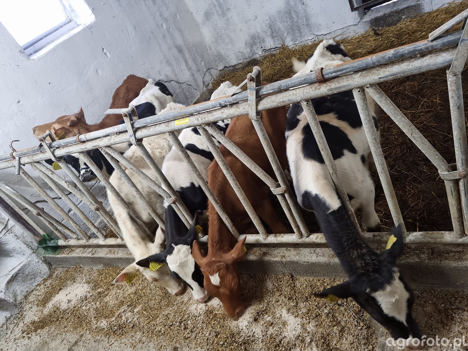

Taki kojec sobie zmajstrowałem przez weekend majowy
przemo5040 317 Opublikowano 17 Maja 2022 jakie wymiary ? Odnośnik do komentarza https://www.agrofoto.pl/forum/gallery/image/815199-kojec/#findComment-2956864
Gość Opublikowano 17 Maja 2022 te drabiny zatrzaskowe to są tylko dla krów czy można i mniejsze kupic żeby jałówki do zacielenia łapać? Odnośnik do komentarza https://www.agrofoto.pl/forum/gallery/image/815199-kojec/#findComment-2956876
Pawel328 760 Opublikowano 18 Maja 2022 a obornik widełkami? 😁 Odnośnik do komentarza https://www.agrofoto.pl/forum/gallery/image/815199-kojec/#findComment-2957052
danielhaker 8054 Opublikowano 19 Maja 2022 Ile masz zaniżone względem korytarza? Dnia 17.05.2022 o 18:11, Marianyitaliany napisał: te drabiny zatrzaskowe to są tylko dla krów czy można i mniejsze kupic żeby jałówki do zacielenia łapać? są chyba i mniejsze Kurła chyba nie przychodzą powiadomienia gdy ktoś doda fotkę do albumu Odnośnik do komentarza https://www.agrofoto.pl/forum/gallery/image/815199-kojec/#findComment-2957436
UlizanyZetor7745 1027 Opublikowano 23 Maja 2022 Kojec 3,5x4m obornik widełkami, ale tragedii nie ma, co dwa tygodnie 1,5-2 szufli od ładowacza. Ta drabinka na zdjęciu jest najmniejsza jaką znalazłem u znajomego handlarza, wysoka 80cm i odstęp między szczebelkami 18 cm. Najwięcej jest 90 wysoka i 22-24cm odstępu między szczebelkami. 25 cm jest korytarz wyżej od posadzki w kojcu Odnośnik do komentarza https://www.agrofoto.pl/forum/gallery/image/815199-kojec/#findComment-2958308
