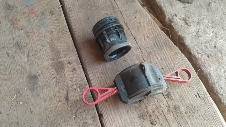

ktoś podpowie jaki będzie to typ złącza?
Root Admin yacenty 5187 Opublikowano 27 Kwietnia 2022 wyjmij spinkę, wyjmij ta końcówkę. zobacz jakie to złącze s93 czy s67, wtedy kup przejście z s93 na araga i po sprawie Odnośnik do komentarza https://www.agrofoto.pl/forum/gallery/image/814281-zlacze-hardi-mega/#findComment-2951760
Atari 13 Opublikowano 27 Kwietnia 2022 możesz podesłać jakiś link do tej przejściówki? Odnośnik do komentarza https://www.agrofoto.pl/forum/gallery/image/814281-zlacze-hardi-mega/#findComment-2951769
Root Admin yacenty 5187 Opublikowano 27 Kwietnia 2022 po pierwsze: weź katalog i dobierz przejściówkę która potrzebujesz po drugie jak będziesz miał kod to szukaj, albo np w sklepie wiktor albo zadzwon do Jacka Żelechowskiego po trzecie zobacz jaką złączke potrzebujesz po stronie camlocka, bo są różne rozmiary i złączki maja gwinty wewnętrzne i zewnętrzne. Ja sobie posiedziałem wieczorem, zrobiłem rozkminę co potrzebuje, rano zamówiłem dwie złączki, wsadziłem w gniazdo s93 w opryskiwaczu i smiga. Koszt ok 150-200zł, bo to plastiki hardi nie sa tanie, te camlocki zresztą też do najtańszych nie należą. Odnośnik do komentarza https://www.agrofoto.pl/forum/gallery/image/814281-zlacze-hardi-mega/#findComment-2951788
Atari 13 Opublikowano 27 Kwietnia 2022 ok zamówiona redukcja + kolano + złącze camlock całość ok 300 brutto Odnośnik do komentarza https://www.agrofoto.pl/forum/gallery/image/814281-zlacze-hardi-mega/#findComment-2951864
Strongman 5091 Opublikowano 17 Marca 2023 (edytowane) Dnia 27.04.2022 o 05:55, yacenty napisał: wyjmij spinkę, wyjmij ta końcówkę. zobacz jakie to złącze s93 czy s67, wtedy kup przejście z s93 na araga i po sprawie Jak to sprawdzić, wymiary całkiem inne lub nie tak mierze. Ten camlok to też jakiś dziwny jakby 2,5 całą, według wymiarów z neta. Edytowane 17 Marca 2023 przez Strongman Odnośnik do komentarza https://www.agrofoto.pl/forum/gallery/image/814281-zlacze-hardi-mega/#findComment-3035221
Root Admin yacenty 5187 Opublikowano 17 Marca 2023 tu masz większą pewnie s93 na s67 Odnośnik do komentarza https://www.agrofoto.pl/forum/gallery/image/814281-zlacze-hardi-mega/#findComment-3035222
Strongman 5091 Opublikowano 17 Marca 2023 (edytowane) To nigdzie na tym nie pisze, bo to mi trzeba najlepiej na gwint wewnętrzny 2 cale pod storza ,bo jusz mam takie węże sawne. Najlepiej by było dokupić ten wtyk 78mm na zawleczkę widełki i w środku gwint 2 calowy lub na zewnątrz. Edytowane 17 Marca 2023 przez Strongman Odnośnik do komentarza https://www.agrofoto.pl/forum/gallery/image/814281-zlacze-hardi-mega/#findComment-3035223
Root Admin yacenty 5187 Opublikowano 17 Marca 2023 sprawdzę faktury i ci powiem jaki to ma kod, bo przerabiałem to na camlocka Odnośnik do komentarza https://www.agrofoto.pl/forum/gallery/image/814281-zlacze-hardi-mega/#findComment-3035228
Strongman 5091 Opublikowano 17 Marca 2023 Czy to nie to https://roltronik.pl/pl/weze-ksztaltki-rurowe-zlacza/566663-adapter-s932f-hardi-322171.html Odnośnik do komentarza https://www.agrofoto.pl/forum/gallery/image/814281-zlacze-hardi-mega/#findComment-3035265
Strongman 5091 Opublikowano 18 Marca 2023 Dzisiaj dzwoniłem s93 ma 77mm to ta część. Odnośnik do komentarza https://www.agrofoto.pl/forum/gallery/image/814281-zlacze-hardi-mega/#findComment-3035383
