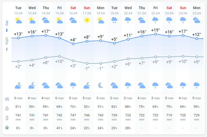

termometr wbity na 20, pomiar po 2 minutach
sylwek23111 331 Opublikowano 12 Kwietnia 2022 Mierzyłem rok temu i dwa lata temu. Jak jest słoneczny dzień i ciepłe noce to i ziemia zaraz robi się ciepła i potrafi mieć nawe 12*C, albo i więcej. Ale wystarczą dwa zimne dni i spowrotem temperatura spadnie do 5-6*C. Odnośnik do komentarza https://www.agrofoto.pl/forum/gallery/image/813646-temperatura-12042022/#findComment-2948299
Kierownik 522 Opublikowano 12 Kwietnia 2022 Dokładnie. To samo jak patrzenie na te mniszki itp. Fajnie fajnie ale mniszek to już kwitnie w łódzkiem a wątpię że ktoś do 25 kwietnia zasieje Odnośnik do komentarza https://www.agrofoto.pl/forum/gallery/image/813646-temperatura-12042022/#findComment-2948302
Henius91 1725 Opublikowano 12 Kwietnia 2022 Kwitnie w miejscach dobrze nasłonecznionych. Zdecydowanie za szybko na siewy kukurydzy 2 Odnośnik do komentarza https://www.agrofoto.pl/forum/gallery/image/813646-temperatura-12042022/#findComment-2948310
Root Admin yacenty 5121 Opublikowano 12 Kwietnia 2022 dziś za szybko, jutro tez, ale po niedzieli .... Odnośnik do komentarza https://www.agrofoto.pl/forum/gallery/image/813646-temperatura-12042022/#findComment-2948311
Henius91 1725 Opublikowano 12 Kwietnia 2022 Po niedzieli ochłodzenie. Dopiero na następny weekend znów coś cieplej i nawet noce cieplejsze no i wtedy już by można było się pokusić. Odnośnik do komentarza https://www.agrofoto.pl/forum/gallery/image/813646-temperatura-12042022/#findComment-2948312
Root Admin yacenty 5121 Opublikowano 12 Kwietnia 2022 nie wygląda to najgorzej i jak patrze w ostatnie 5 lat o od 20 kwietnia wchodzimy na 20stopni Odnośnik do komentarza https://www.agrofoto.pl/forum/gallery/image/813646-temperatura-12042022/#findComment-2948313
cichyh32 175 Opublikowano 12 Kwietnia 2022 U nas w mazowieckim to zawsze po 20 kwietnia ruszamy i jest dobrze, najważniejsze że kukurydza z przeznaczeniem na ziarno. Odnośnik do komentarza https://www.agrofoto.pl/forum/gallery/image/813646-temperatura-12042022/#findComment-2948316
JarekBazydlo 3044 Opublikowano 12 Kwietnia 2022 Ja czekam do końca kwietnia i stabilna pogodę. Potem kilka dni i kukurydza na wierzchu bez żadnych stresów pięknie rośnie. 4 Odnośnik do komentarza https://www.agrofoto.pl/forum/gallery/image/813646-temperatura-12042022/#findComment-2948327
robi57362 2833 Opublikowano 12 Kwietnia 2022 u mnie jeszcze ludzie zboża nie posieli i maja sraczke bo dwa dni pogody i znowu śnieg Odnośnik do komentarza https://www.agrofoto.pl/forum/gallery/image/813646-temperatura-12042022/#findComment-2948330
Root Admin yacenty 5121 Opublikowano 12 Kwietnia 2022 wiesz, ale ja mieszkam TU a nie TAM Odnośnik do komentarza https://www.agrofoto.pl/forum/gallery/image/813646-temperatura-12042022/#findComment-2948333
KarolTD90 1506 Opublikowano 12 Kwietnia 2022 A z mojego punktu widzenia Ty mieszkasz TAM a nie TU😂 Odnośnik do komentarza https://www.agrofoto.pl/forum/gallery/image/813646-temperatura-12042022/#findComment-2948370
Root Admin yacenty 5121 Opublikowano 12 Kwietnia 2022 i to jest piękne w tym kraju Odnośnik do komentarza https://www.agrofoto.pl/forum/gallery/image/813646-temperatura-12042022/#findComment-2948374
bimber116 30 Opublikowano 12 Kwietnia 2022 Opolskie jutro ruszamy z siewem kukurydzy ziarnowej Odnośnik do komentarza https://www.agrofoto.pl/forum/gallery/image/813646-temperatura-12042022/#findComment-2948377
mimi007 159 Opublikowano 12 Kwietnia 2022 że tak zapytam jaki jest sens i co skłania was do tak wczesnego siania kukurydzy? Odnośnik do komentarza https://www.agrofoto.pl/forum/gallery/image/813646-temperatura-12042022/#findComment-2948378
Root Admin yacenty 5121 Opublikowano 12 Kwietnia 2022 tylko jedno - woda Odnośnik do komentarza https://www.agrofoto.pl/forum/gallery/image/813646-temperatura-12042022/#findComment-2948380
Strongman 4918 Opublikowano 12 Kwietnia 2022 Nie martw się o wodę. Odnośnik do komentarza https://www.agrofoto.pl/forum/gallery/image/813646-temperatura-12042022/#findComment-2948381
Root Admin yacenty 5121 Opublikowano 12 Kwietnia 2022 dobry żart, bardzo dobry Odnośnik do komentarza https://www.agrofoto.pl/forum/gallery/image/813646-temperatura-12042022/#findComment-2948382
Strongman 4918 Opublikowano 12 Kwietnia 2022 qq bardziej potrzebne jest ciepło niż woda na początku. Odnośnik do komentarza https://www.agrofoto.pl/forum/gallery/image/813646-temperatura-12042022/#findComment-2948383
sylwek23111 331 Opublikowano 12 Kwietnia 2022 Już pare lat siałem kukurydze w okolicy 17 kwietnia, bo było sucho. W tamtym roku ostatnią kukurydze siałem w okolicy 17 maja i plon był porównywalny jak z tą co była siana początkiem maja. Jak siałem to byłem załamany, że z tak późnej kukurydzy nic nie będzie, a tu niektóre nawet 12t suchej dały po zmianowaniu. Najgorzej jak się zasieje i przyjdzie przymrozek i zmniejszy obsadę o 20%. Ale umrozi nie te najsłabsze roślinki, tylko te najbardziej rozwinięte. Odnośnik do komentarza https://www.agrofoto.pl/forum/gallery/image/813646-temperatura-12042022/#findComment-2948384
Root Admin yacenty 5121 Opublikowano 12 Kwietnia 2022 2 minuty temu, Strongman napisał: qq bardziej potrzebne jest ciepło niż woda na początku. dziś o wode się nie martwie, martwie się o wode później u mnie pada 450 a nie 600 czy 700 litrow Odnośnik do komentarza https://www.agrofoto.pl/forum/gallery/image/813646-temperatura-12042022/#findComment-2948385
Strongman 4918 Opublikowano 12 Kwietnia 2022 (edytowane) W qq martw się o ciepło a nie o wodę, sam widzisz ani jednego komentarza żeby zasiać wcześniej,lub aby ktoś to pochwalał, to daje do myślenia bo znasz te forum i wiesz ze zawsze jeden tak, a drugi tak, a tu decyzje spójne. Co ja cię będę przekonywał rozum swój masz a każdy uczy się na błędach. Edytowane 12 Kwietnia 2022 przez Strongman Odnośnik do komentarza https://www.agrofoto.pl/forum/gallery/image/813646-temperatura-12042022/#findComment-2948389
Root Admin yacenty 5121 Opublikowano 12 Kwietnia 2022 Jaką masz średnią ilość wody za ostatnie 5 lat? Dostałem z Limagrain analizę statystyczną dla mojego pola - wg danych statystycznych optymalny termin na siew to 15-20 kwietnia. Słucham praktyków, oglądam też twarde liczby. Jak rozmawiam z sąsiadami to wielu planuje siać w przyszłym tygodniu. Tak samo jak wielu z was nie moze pojąc ze jęczmień sie sieje w lutym i mówi ze chyba nas poje.... ale sorry tu jest taki a nie inny klimat. Odnośnik do komentarza https://www.agrofoto.pl/forum/gallery/image/813646-temperatura-12042022/#findComment-2948390
witejus 10700 Opublikowano 12 Kwietnia 2022 FAO300 to kiedy siać-? Odnośnik do komentarza https://www.agrofoto.pl/forum/gallery/image/813646-temperatura-12042022/#findComment-2948391
Root Admin yacenty 5121 Opublikowano 12 Kwietnia 2022 nie wiem, taka mnie nie interesuje. Ja mam analizy po 250, dla testów sieje jeszcze 240 i 270. w sumie będzie 5 odmian Odnośnik do komentarza https://www.agrofoto.pl/forum/gallery/image/813646-temperatura-12042022/#findComment-2948392
sylwek23111 331 Opublikowano 12 Kwietnia 2022 7 minut temu, witejus napisał: FAO300 to kiedy siać-? Przed 290 😀 Odnośnik do komentarza https://www.agrofoto.pl/forum/gallery/image/813646-temperatura-12042022/#findComment-2948393
