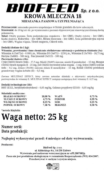

Pełnoporcjówka dla opasów.
ab23 1442 Opublikowano 28 Marca 2022 Tanio/drogo?? Odnośnik do komentarza https://www.agrofoto.pl/forum/gallery/image/813090-dostawa-paszy/#findComment-2944286
Cybulek17 2551 Opublikowano 28 Marca 2022 Ani tanio ani drogo 😆 1420 netto Odnośnik do komentarza https://www.agrofoto.pl/forum/gallery/image/813090-dostawa-paszy/#findComment-2944288
ab23 1442 Opublikowano 28 Marca 2022 Taniej jak zboże paszowe jak oni to robią? Agro plus ceny skupu sprawdź sobie Odnośnik do komentarza https://www.agrofoto.pl/forum/gallery/image/813090-dostawa-paszy/#findComment-2944295
lamboEVO100 655 Opublikowano 28 Marca 2022 Co to za pasza ? Odnośnik do komentarza https://www.agrofoto.pl/forum/gallery/image/813090-dostawa-paszy/#findComment-2944297
Cybulek17 2551 Opublikowano 28 Marca 2022 Podstawa kukurydza, nakupili mokrej i mają cały plac rękawów , tak to większość ofert była koło 1700 brutto a ta 1530 brutto . Ale znowu dla nowych klientów 1640 brutto 1 minutę temu, lamboEVO100 napisał: Co to za pasza ? 18% Odnośnik do komentarza https://www.agrofoto.pl/forum/gallery/image/813090-dostawa-paszy/#findComment-2944299
ab23 1442 Opublikowano 28 Marca 2022 Coś tam pisałeś ta tą firmę a teraz ....😉 Odnośnik do komentarza https://www.agrofoto.pl/forum/gallery/image/813090-dostawa-paszy/#findComment-2944306
damianzetor9540 2786 Opublikowano 28 Marca 2022 13 minut temu, Cybulek17 napisał: Podstawa kukurydza, nakupili mokrej i mają cały plac rękawów , tak to większość ofert była koło 1700 brutto a ta 1530 brutto . Ale znowu dla nowych klientów 1640 brutto 18% Jaka tu podstawa kukurydza jak tu głównie otręby i rzepak a potem jakieś śmieci 🤣🤣🤣 Odnośnik do komentarza https://www.agrofoto.pl/forum/gallery/image/813090-dostawa-paszy/#findComment-2944307
lamboEVO100 655 Opublikowano 28 Marca 2022 Ile ma energii to wszystko się wyjaśni Odnośnik do komentarza https://www.agrofoto.pl/forum/gallery/image/813090-dostawa-paszy/#findComment-2944309
Cybulek17 2551 Opublikowano 28 Marca 2022 20 minut temu, ab23 napisał: Coś tam pisałeś ta tą firmę a teraz ....😉 Od pewnie 10 lat cały czas współpracujemy , czasem się zdarzy partia lipa , ale wszystko na bieżąco jest wyjaśnione. 29 minut temu, damianzetor9540 napisał: Jaka tu podstawa kukurydza jak tu głównie otręby i rzepak a potem jakieś śmieci 🤣🤣🤣 Nie wiem czy zauważyłeś, ale to jest etykieta reklamowa i kolejność nie jest zobowiązująca, akurat wiem co tam jest bo fabryka jest po sąsiedzku. A śruta sojowa , melasa czy tlenek to raczej nie śmieci, przynajmniej nie dla mnie 39 minut temu, lamboEVO100 napisał: Ile ma energii to wszystko się wyjaśni Jutro dojedzie próbka z etykietą z badania to wrzucę Podstawa, nie ma mocznika więc można dowalić swój Odnośnik do komentarza https://www.agrofoto.pl/forum/gallery/image/813090-dostawa-paszy/#findComment-2944313
damianzetor9540 2786 Opublikowano 28 Marca 2022 Tak tak, sucha qq można popchnąć za 1400-1500, sruta rzepak po 2200, soja pod 3000 a oni Ci gotowa umieszaja na super komponentach za 1500. Wyobraźnię i wiarę to masz jak dziecko, pozazdrościć I jeszcze powie ze kolejność nie zobowiązując i pewnie w składzie top 3 to qq rzepak soja 🤣🤣 3 Odnośnik do komentarza https://www.agrofoto.pl/forum/gallery/image/813090-dostawa-paszy/#findComment-2944320
krzychu121 6368 Opublikowano 28 Marca 2022 32 minuty temu, Cybulek17 napisał: Nie wiem czy zauważyłeś, ale to jest etykieta reklamowa i kolejność nie jest zobowiązująca, akurat wiem co tam jest bo fabryka jest po sąsiedzku. NIe wiem jak jest w rolnictwie ale w artykułach do spożycia przez ludzi na etykiecie podaje się w pierwszej kolejności produkty których jest najwięcej. Im mniej danego produktu tym dalej na liście. Wydaje mi się że w rolnictwie też chyba tak jest, chyba że są jakieś inne normy 1 Odnośnik do komentarza https://www.agrofoto.pl/forum/gallery/image/813090-dostawa-paszy/#findComment-2944321
danielhaker 8049 Opublikowano 28 Marca 2022 Jest tak samo 1 Odnośnik do komentarza https://www.agrofoto.pl/forum/gallery/image/813090-dostawa-paszy/#findComment-2944323
Cybulek17 2551 Opublikowano 28 Marca 2022 4 minuty temu, krzychu121 napisał: NIe wiem jak jest w rolnictwie ale w artykułach do spożycia przez ludzi na etykiecie podaje się w pierwszej kolejności produkty których jest najwięcej. Im mniej danego produktu tym dalej na liście. Wydaje mi się że w rolnictwie też chyba tak jest, chyba że są jakieś inne normy Jest tak samo, dlatego podkreśliłem że to nie jest dokładna etykieta paszy która przyjechała tylko podglądowa którą dostałem na maila. Ta była kupiona po wizycie przedstawiciela, skład delikatnie zmieniony a skład z badania dojedzie z próbką 25 minut temu, damianzetor9540 napisał: Tak tak, sucha qq można popchnąć za 1400-1500, sruta rzepak po 2200, soja pod 3000 a oni Ci gotowa umieszaja na super komponentach za 1500. Wyobraźnię i wiarę to masz jak dziecko, pozazdrościć I jeszcze powie ze kolejność nie zobowiązując i pewnie w składzie top 3 to qq rzepak soja 🤣🤣 Pozwól, że nie zniżę się do twojego poziomu i zakończe wymiane. Firmy paszowe kupują surowce żeby zrobić z nich pasze a nie na sprzedaż Dwa, obracają innymi ilościami i mają inne ceny Trzy , kupiliśmy od nich setki ton paszy i ceny zawsze są konkurencyjne Najważniejsze, nie znasz TERMINU ZAMÓWIENIA więc rzeczy podstawowej Pozdrawiam 1 Odnośnik do komentarza https://www.agrofoto.pl/forum/gallery/image/813090-dostawa-paszy/#findComment-2944328
Krzysztof81 9839 Opublikowano 28 Marca 2022 Skład niezaciekawy ale biorąc pod uwage ceny zbóż+prąd+praca to wydaje sie spoko.Teraz kupić komponenty i samemu robić to bez sensu. Tak robi się jak są drogie zboża, jak zboże tanie to o wiele bardziej ekonomicznie uzasadnione jest wytwarzanie we własnym zakresie. Tak jak koledzy pisali skład idzie od %największego udziału w dół i nie ma innej opcji. Odnośnik do komentarza https://www.agrofoto.pl/forum/gallery/image/813090-dostawa-paszy/#findComment-2944336
Cybulek17 2551 Opublikowano 28 Marca 2022 Z wszystkim się zgadzam. Odnośnik do komentarza https://www.agrofoto.pl/forum/gallery/image/813090-dostawa-paszy/#findComment-2944346
JarekBazydlo 3075 Opublikowano 29 Marca 2022 damianzetor9540 napisał: Tak tak, sucha qq można popchnąć za 1400-1500, sruta rzepak po 2200, soja pod 3000 a oni Ci gotowa umieszaja na super komponentach za 1500. Wyobraźnię i wiarę to masz jak dziecko, pozazdrościć I jeszcze powie ze kolejność nie zobowiązując i pewnie w składzie top 3 to qq rzepak soja 🤣🤣 Akurat kolejność jest losowa podawana w atescie paszy. Pewnie z 50-60% paszy to otręby z 30-35% kukurydza a 5% reszta. Na takim składzie to i wydajność produkcji można ładna uzyskać bo tylko kukurydza do mielenia i granulacja idzie dość łatwo bo dużo otrąb i melasa jest. 1 Odnośnik do komentarza https://www.agrofoto.pl/forum/gallery/image/813090-dostawa-paszy/#findComment-2944353
Janusz 121 Opublikowano 29 Marca 2022 Teraz przy tym szaleństwie cenowym to nie wiem czy te etykiety z zawartością składników w paszy są coś warte.... Odnośnik do komentarza https://www.agrofoto.pl/forum/gallery/image/813090-dostawa-paszy/#findComment-2944354
krzychu121 6368 Opublikowano 29 Marca 2022 Po coś są te etykiety i atesty które obowiązują normy więc wątpię że każdy sobie pisze jak mu pasuje. Odnośnik do komentarza https://www.agrofoto.pl/forum/gallery/image/813090-dostawa-paszy/#findComment-2944363
JarekBazydlo 3075 Opublikowano 29 Marca 2022 Białko i inne parametry muszą się zgadzać chociaż też jest przedział nie ma że każda partia ma sztywno mieć równe 18% białka. Tak samo twardość i trwałość granulatu też ma swoje widełki i musi się w nich łapać. Tak naprawdę wydmuch paszy tak samo powinien być pod odpowiednim ciśnieniem ale tego już nikt nie pilnuje. Ale skład jest podawany losowo a nie w kolejności od najwyższej zawartości do najniższej. Odnośnik do komentarza https://www.agrofoto.pl/forum/gallery/image/813090-dostawa-paszy/#findComment-2944365
Krzysztof81 9839 Opublikowano 29 Marca 2022 Co ty za bajki piszesz? https://www.prawo.pl/akty/dz-u-2007-102-703,17353751.html Odnośnik do komentarza https://www.agrofoto.pl/forum/gallery/image/813090-dostawa-paszy/#findComment-2944366
JarekBazydlo 3075 Opublikowano 29 Marca 2022 Powiem tak że mam 8lat pracy w paszarni przy takich dokumentach ale nie wiem jak to wyglada spoko:P Odnośnik do komentarza https://www.agrofoto.pl/forum/gallery/image/813090-dostawa-paszy/#findComment-2944376
krzychu121 6368 Opublikowano 29 Marca 2022 Pochwal się jaka to paszarnia to zaraz reklamę będą mieli jak robią klientów w uja. A dodatkowo kilka kontroli i kar na karku za nieprzestrzeganie przepisów 1 Odnośnik do komentarza https://www.agrofoto.pl/forum/gallery/image/813090-dostawa-paszy/#findComment-2944378
Krzysztof81 9839 Opublikowano 29 Marca 2022 17 minut temu, JarekBazydlo napisał: Powiem tak że mam 8lat pracy w paszarni przy takich dokumentach ale nie wiem jak to wyglada spoko:P Widocznie nie przykładałeś się do swojej roboty. Spoko. Odnośnik do komentarza https://www.agrofoto.pl/forum/gallery/image/813090-dostawa-paszy/#findComment-2944382
Gość Opublikowano 29 Marca 2022 13 godzin temu, Cybulek17 napisał: Od pewnie 10 lat cały czas współpracujemy , czasem się zdarzy partia lipa , ale wszystko na bieżąco jest wyjaśnione. Nie wiem czy zauważyłeś, ale to jest etykieta reklamowa i kolejność nie jest zobowiązująca, akurat wiem co tam jest bo fabryka jest po sąsiedzku. A śruta sojowa , melasa czy tlenek to raczej nie śmieci, przynajmniej nie dla mnie Jutro dojedzie próbka z etykietą z badania to wrzucę Podstawa, nie ma mocznika więc można dowalić swój Stosujesz specjalny mocznik paszowy? Odnośnik do komentarza https://www.agrofoto.pl/forum/gallery/image/813090-dostawa-paszy/#findComment-2944389
JarekBazydlo 3075 Opublikowano 29 Marca 2022 3 godziny temu, krzychu121 napisał: Pochwal się jaka to paszarnia to zaraz reklamę będą mieli jak robią klientów w uja. A dodatkowo kilka kontroli i kar na karku za nieprzestrzeganie przepisów Pasza akurat z tej paszarni jest zgodna z tym co na ateście. Zresza kierowca zawsze pobiera próbke z wydmuchu i jest dostarczana do laboratorium tak samo pasza jest badana w czasie produkcji na homogeniczność oraz czy trzyma parametry ale wy i tak wiecie oczywiscie lepiej bo macie doswiadczenie w tej branży. Już się kiedyś nasluchalem ze w granulke to i guma nawet idzie i piach sypia a połowa nie ma pojecia jak wogóle to wszystko wygląda. Pozdrawiam Odnośnik do komentarza https://www.agrofoto.pl/forum/gallery/image/813090-dostawa-paszy/#findComment-2944396
