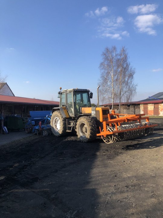

W końcu się przybrałem przerobić wały
KacperDemczuk 418 Opublikowano 14 Marca 2022 Tylko lipa, że na sztywno 1 Odnośnik do komentarza https://www.agrofoto.pl/forum/gallery/image/812509-wal-cambella-na-przedni-tuz/#findComment-2940700
Root Admin yacenty 5132 Opublikowano 14 Marca 2022 ciekawe jak to będzie jeździć, chyba nie będzie.... Odnośnik do komentarza https://www.agrofoto.pl/forum/gallery/image/812509-wal-cambella-na-przedni-tuz/#findComment-2940761
KacperDemczuk 418 Opublikowano 15 Marca 2022 Tez mi się tak wydaje, będzie ostro prężyło aż w końcu coś się urwie Odnośnik do komentarza https://www.agrofoto.pl/forum/gallery/image/812509-wal-cambella-na-przedni-tuz/#findComment-2940954
Strongman 4934 Opublikowano 15 Marca 2022 Ta zaczepy powinny być pływające. Odnośnik do komentarza https://www.agrofoto.pl/forum/gallery/image/812509-wal-cambella-na-przedni-tuz/#findComment-2940959
Gość Opublikowano 15 Marca 2022 Na ramionach będzie może pływać. Odnośnik do komentarza https://www.agrofoto.pl/forum/gallery/image/812509-wal-cambella-na-przedni-tuz/#findComment-2940960
Strongman 4934 Opublikowano 15 Marca 2022 (edytowane) Nie będzie się dopasowywać do podłoża.Ale tylko dół przerobić i lalka. Edytowane 15 Marca 2022 przez Strongman Odnośnik do komentarza https://www.agrofoto.pl/forum/gallery/image/812509-wal-cambella-na-przedni-tuz/#findComment-2940961
Gość Opublikowano 15 Marca 2022 No na ramionach fasolki. Nie wystarczą? Odnośnik do komentarza https://www.agrofoto.pl/forum/gallery/image/812509-wal-cambella-na-przedni-tuz/#findComment-2940962
Root Admin yacenty 5132 Opublikowano 15 Marca 2022 ten co miałem miał pozycję robocza na luźno i transportowa na sztywno Odnośnik do komentarza https://www.agrofoto.pl/forum/gallery/image/812509-wal-cambella-na-przedni-tuz/#findComment-2940963
Strongman 4934 Opublikowano 15 Marca 2022 Nie robiłem nigdy dy takich rzeczy pchanych ale ciągane robiłem.I musi być to ruchome pływające. Odnośnik do komentarza https://www.agrofoto.pl/forum/gallery/image/812509-wal-cambella-na-przedni-tuz/#findComment-2940965
hubertb 4009 Opublikowano 15 Marca 2022 Taki pchany ma ciut gorzej. @Pafnucy tuzy przednie różnią się konstrukcją od tylnych. Wał na przedni TUZ 3m, wał Campbella, Cambella, Crosskill Płock - Sprzedajemy.pl Tym rozwiązaniem bym się sugerował. Odnośnik do komentarza https://www.agrofoto.pl/forum/gallery/image/812509-wal-cambella-na-przedni-tuz/#findComment-2940968
Strongman 4934 Opublikowano 15 Marca 2022 (edytowane) Ja mam prosty sposób ale to bym musiał zdjęcie wstawić żeby pokazać.Którego w tej chwili nie mam. Edytowane 15 Marca 2022 przez Strongman Odnośnik do komentarza https://www.agrofoto.pl/forum/gallery/image/812509-wal-cambella-na-przedni-tuz/#findComment-2940977
Finlan 70 Opublikowano 15 Marca 2022 Na ramionach tuza ustawiam sobie na fasolce i fajnie kopiuje teren. Na przód jeszcze chce rząd zębów zarzucić 😉. Na chwilę obecną nie jest skrętny, jak się sprawdzi to się przerobi Odnośnik do komentarza https://www.agrofoto.pl/forum/gallery/image/812509-wal-cambella-na-przedni-tuz/#findComment-2941025
KacperDemczuk 418 Opublikowano 18 Marca 2022 Tylko delikatny skręt kołami i już będzie problem, po łuku nawet nie ma możliwości żeby z tym pracować 1 Odnośnik do komentarza https://www.agrofoto.pl/forum/gallery/image/812509-wal-cambella-na-przedni-tuz/#findComment-2941730
Root Admin yacenty 5132 Opublikowano 18 Marca 2022 Nie daj boże próbować tym jechać z nawigacją. 1 Odnośnik do komentarza https://www.agrofoto.pl/forum/gallery/image/812509-wal-cambella-na-przedni-tuz/#findComment-2941731
KacperDemczuk 418 Opublikowano 18 Marca 2022 Mam skrętny i stawia opór a co mówić tu😳 Odnośnik do komentarza https://www.agrofoto.pl/forum/gallery/image/812509-wal-cambella-na-przedni-tuz/#findComment-2941732
Root Admin yacenty 5132 Opublikowano 18 Marca 2022 Takie cuda przy włączonej nawi Odnośnik do komentarza https://www.agrofoto.pl/forum/gallery/image/812509-wal-cambella-na-przedni-tuz/#findComment-2941733
Finlan 70 Opublikowano 18 Marca 2022 Twój Kacper sporo waży i jak mocno legnie w ziemię 🤔? Odnośnik do komentarza https://www.agrofoto.pl/forum/gallery/image/812509-wal-cambella-na-przedni-tuz/#findComment-2941760

KacperDemczuk 418 Opublikowano 18 Marca 2022 2 godziny temu, Finlan napisał: Twój Kacper sporo waży i jak mocno legnie w ziemię 🤔? Szczerze na zimowej orce to po wierzchu tam gdzie piachy to tak na grubość pierścienia a w świeżą orkę jeszcze nie próbowałem Odnośnik do komentarza https://www.agrofoto.pl/forum/gallery/image/812509-wal-cambella-na-przedni-tuz/#findComment-2941809
