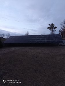

Na gospodarstwie. 13,65 kw. Bifacialne
jacek456 0 Opublikowano 26 Lutego 2022 Czy robiłeś testy z folią i bez, jest jakaś różnica w produkcji energii? Odnośnik do komentarza https://www.agrofoto.pl/forum/gallery/image/811817-fotowoltaika/#findComment-2936715
mds212 2168 Opublikowano 26 Lutego 2022 Watpie ze juz mu licznik wymienili a ty juz pytasz o testy xDD Odnośnik do komentarza https://www.agrofoto.pl/forum/gallery/image/811817-fotowoltaika/#findComment-2936752
slawek74 16539 Opublikowano 26 Lutego 2022 tylko czasem jest licznik przystosowany pod foto przed założeniem instalacji Odnośnik do komentarza https://www.agrofoto.pl/forum/gallery/image/811817-fotowoltaika/#findComment-2936758
mds212 2168 Opublikowano 26 Lutego 2022 To niezle wałki krecicie skoro wam wymieniaja liczcnik a instalacji nie macie Odnośnik do komentarza https://www.agrofoto.pl/forum/gallery/image/811817-fotowoltaika/#findComment-2936765
Krzychu18 6 Opublikowano 26 Lutego 2022 Jeśli komuś nie dawno wymieniali licznik to ma już dwu kierunkowy nie mając instalacji fotowoltaicznej. Odnośnik do komentarza https://www.agrofoto.pl/forum/gallery/image/811817-fotowoltaika/#findComment-2936767
mds212 2168 Opublikowano 26 Lutego 2022 A od kiedy to wymieniaja z automatu na dwukierunkowy. Odnośnik do komentarza https://www.agrofoto.pl/forum/gallery/image/811817-fotowoltaika/#findComment-2936770
hubertb 4009 Opublikowano 26 Lutego 2022 Większość liczników "elektronicznych" jest dwukierunkowa, to że wymieniają je fizycznie związane jest ze zmianą softu licznika. Odnośnik do komentarza https://www.agrofoto.pl/forum/gallery/image/811817-fotowoltaika/#findComment-2936771
macko979 81 Opublikowano 27 Lutego 2022 nazywa je się czterokwadrantowe. Może możliwość pomiaru mają, ale włącza się go po złożeniu wniosku o prostumenta Odnośnik do komentarza https://www.agrofoto.pl/forum/gallery/image/811817-fotowoltaika/#findComment-2936774
slawek74 16539 Opublikowano 27 Lutego 2022 mds212 napisał: To niezle wałki krecicie skoro wam wymieniaja liczcnik a instalacji nie macie żadne wałki licznik z 5 lat wymieniony bo piorun go ,,otworzył,, i jest już dostosowany tylko trzeba przeprogramować Odnośnik do komentarza https://www.agrofoto.pl/forum/gallery/image/811817-fotowoltaika/#findComment-2936776
kris91 3214 Opublikowano 27 Lutego 2022 No i u nas ze 4 lata temu pge wymieniał liczniki na dwukierunkowe w całej okolicy, gdzie nikt nie miał w planach paneli i już nawet nie przyjeżdża do odczytów 👀👀👀 Odnośnik do komentarza https://www.agrofoto.pl/forum/gallery/image/811817-fotowoltaika/#findComment-2936780
saszeta 237 Opublikowano 27 Lutego 2022 (edytowane) 22 godziny temu, jacek456 napisał: Czy robiłeś testy z folią i bez, jest jakaś różnica w produkcji energii? Był nagły skok z 160 na 220 watów. Ale plandeka była rozkładana z samego rana w styczniu jak instalacja dopiero ruszyła i jeszcze panele się nie rozgrzały 18 godzin temu, mds212 napisał: Watpie ze juz mu licznik wymienili a ty juz pytasz o testy xDD Licznik elektroniczny mam od 2016 roku. W styczniu po włączeniu instalacji był tylko przeprogramowany na dwukierunkowy. 17 godzin temu, mds212 napisał: To niezle wałki krecicie skoro wam wymieniaja liczcnik a instalacji nie macie To nie koniecznie wałki. Mam swoją stacje transformatorowa. Ze względu na zdalne odczyty przez energetykę licznik wymienili na elektroniczny. Legalizacja jest na 5 lat więc już jest drugi założony 16 godzin temu, mds212 napisał: A od kiedy to wymieniaja z automatu na dwukierunkowy. Wymieniają jak się legalizacja starego kończy. Chyba do 2026 mają wszystkim wymienić Edytowane 27 Lutego 2022 przez saszeta Odnośnik do komentarza https://www.agrofoto.pl/forum/gallery/image/811817-fotowoltaika/#findComment-2936988
mds212 2168 Opublikowano 27 Lutego 2022 (edytowane) A co to jakis pegieer ze masz własne trafo? Mi wymieniali w 2019 i zalozyli mi normalny, Edytowane 27 Lutego 2022 przez mds212 Odnośnik do komentarza https://www.agrofoto.pl/forum/gallery/image/811817-fotowoltaika/#findComment-2937047
saszeta 237 Opublikowano 27 Lutego 2022 PGR nie. Ale do sąsiada prawie 3 km a linia średniego napięcia 500 metrów od gospodarstwa Odnośnik do komentarza https://www.agrofoto.pl/forum/gallery/image/811817-fotowoltaika/#findComment-2937055
mds212 2168 Opublikowano 27 Lutego 2022 Własne trafo to troche slabo. Boi nie bedzie zbytnio komu wcisnac prad z PV i napeicie w sieci bedzie wzrastac. Odnośnik do komentarza https://www.agrofoto.pl/forum/gallery/image/811817-fotowoltaika/#findComment-2937056
hubertb 4009 Opublikowano 27 Lutego 2022 Właśnie odwrotnie. Ma bardzo małą impedancję sieci transformator-falownik. Więc w sprzyjających warunkach może oddać nawet całość produkcji jeśli u niego nie było by poboru. Odnośnik do komentarza https://www.agrofoto.pl/forum/gallery/image/811817-fotowoltaika/#findComment-2937068
