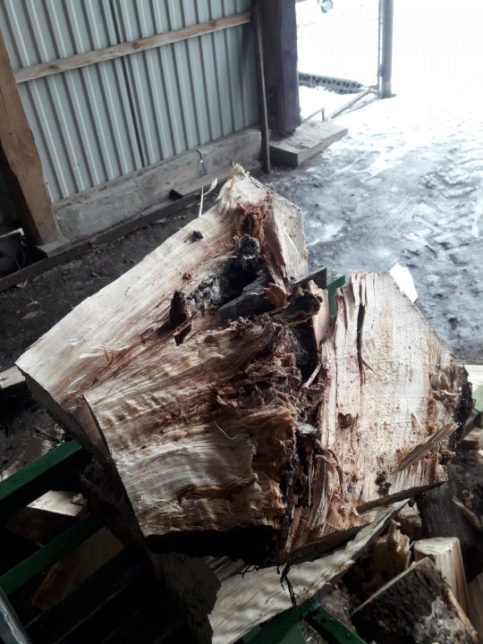

Wszyscy mają łuparkę, mam i ja😉
Grzechooo 1318 Opublikowano 8 Stycznia 2022 Odnośnik do komentarza https://www.agrofoto.pl/forum/gallery/image/810209-luparka-hydrauliczna/#findComment-2920602
GucioJUMZ 394 Opublikowano 15 Stycznia 2022 Nie wszyscy 🤒jaka średnica silownika panie 🤔 Odnośnik do komentarza https://www.agrofoto.pl/forum/gallery/image/810209-luparka-hydrauliczna/#findComment-2922971
Grzechooo 1318 Opublikowano 16 Stycznia 2022 Średnica siłownika to 120mm samego tłoka to nie wiem bo nie rozbierałem tłoczysko 50mm. Odnośnik do komentarza https://www.agrofoto.pl/forum/gallery/image/810209-luparka-hydrauliczna/#findComment-2923233
GucioJUMZ 394 Opublikowano 16 Stycznia 2022 Czyli tłok 100 mm 🤔silnik nie umiera przy tej pompie z Claas Odnośnik do komentarza https://www.agrofoto.pl/forum/gallery/image/810209-luparka-hydrauliczna/#findComment-2923369
Grzechooo 1318 Opublikowano 16 Stycznia 2022 spoko idzie silnik 5,5kw pompa to tylko albo aż 40l/min Odnośnik do komentarza https://www.agrofoto.pl/forum/gallery/image/810209-luparka-hydrauliczna/#findComment-2923435

Grzechooo 1318 Opublikowano 29 Stycznia 2022 @Gustawek @tytanowyJanusz co Wy na to? podejmujecie się wyzwania ze swoimi siekierami za jedym zamachem? tu foto z dzisiejszych manewrów Odnośnik do komentarza https://www.agrofoto.pl/forum/gallery/image/810209-luparka-hydrauliczna/#findComment-2927718
tytanowyJanusz 5352 Opublikowano 30 Stycznia 2022 na takie kawałki mam łuparke świdrową, przedtem jak jej nie miałem to w ruch szły kliny i porządny młot Odnośnik do komentarza https://www.agrofoto.pl/forum/gallery/image/810209-luparka-hydrauliczna/#findComment-2927828
GucioJUMZ 394 Opublikowano 30 Stycznia 2022 Takie zlepy to mecze piła spalinowa na waskie talarki i siekierą jak nie pójdzie to piła na kwadraty 🤒 Odnośnik do komentarza https://www.agrofoto.pl/forum/gallery/image/810209-luparka-hydrauliczna/#findComment-2927930
