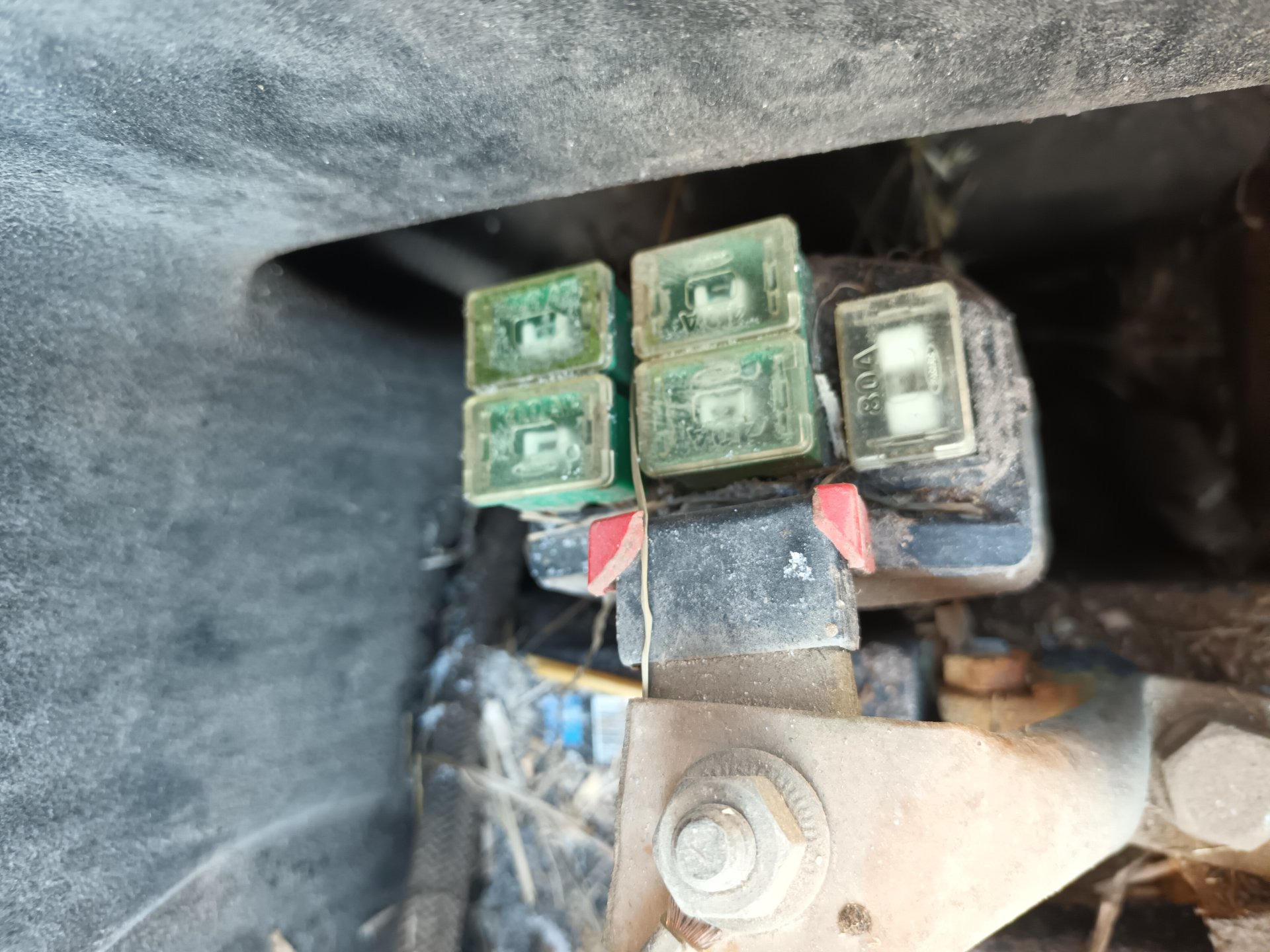

marcianjargit 185 Opublikowano 7 Grudnia 2023 Jak możecie powiedzcie mi jakie są nr bezpieczników koło akumulatora najlepiej wstawcie fotkę dziękuję Odnośnik do komentarza https://www.agrofoto.pl/forum/gallery/image/810178-jcb-526s/page/2/#findComment-3085513
KarolTD90 1497 Opublikowano 7 Grudnia 2023 9 godzin temu, marcianjargit napisał: Jak możecie powiedzcie mi jakie są nr bezpieczników koło akumulatora najlepiej wstawcie fotkę dziękuję Odnośnik do komentarza https://www.agrofoto.pl/forum/gallery/image/810178-jcb-526s/page/2/#findComment-3085608
