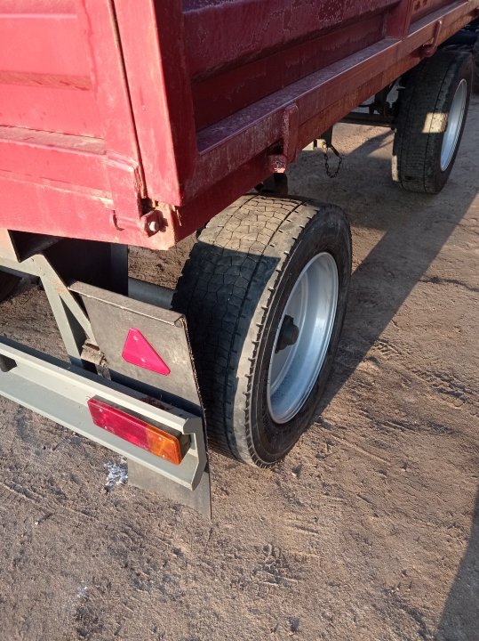

Kosztowo wyszło całkiem znośnie, 1600zl za 4 szt
janek884 53 Opublikowano 5 Stycznia 2022 Trzeba było dać 385/65 r22,5 Odnośnik do komentarza https://www.agrofoto.pl/forum/gallery/image/810119-nowe-kola-do-d732/#findComment-2919847
AgroTeam griga 1372 Opublikowano 5 Stycznia 2022 Po co takie wielkie do przyczepy na którą max wchodzi 6t 1 Odnośnik do komentarza https://www.agrofoto.pl/forum/gallery/image/810119-nowe-kola-do-d732/#findComment-2919848
KarolTD90 1519 Opublikowano 5 Stycznia 2022 25 minut temu, janek884 napisał: Trzeba było dać 385/65 r22,5 Raczej nie wejdzie z przodu Odnośnik do komentarza https://www.agrofoto.pl/forum/gallery/image/810119-nowe-kola-do-d732/#findComment-2919875
jaco512 1461 Opublikowano 5 Stycznia 2022 Griga kupowałeś gotowe koła czy oddzielnie opony i felgi? Odnośnik do komentarza https://www.agrofoto.pl/forum/gallery/image/810119-nowe-kola-do-d732/#findComment-2919881
AgroTeam griga 1372 Opublikowano 5 Stycznia 2022 Kupowałem tylko felgi, opony były za darmo od znajomego. To są z osi napędowej a były już za słabe na auto Odnośnik do komentarza https://www.agrofoto.pl/forum/gallery/image/810119-nowe-kola-do-d732/#findComment-2919887
mario666 1985 Opublikowano 5 Stycznia 2022 I to się nazywa ekonomia Odnośnik do komentarza https://www.agrofoto.pl/forum/gallery/image/810119-nowe-kola-do-d732/#findComment-2919895
pawlus224 2673 Opublikowano 5 Stycznia 2022 To są 19.5 czy 17.5 ? Będą niższe niż 11.5/80-15.3 ? Odnośnik do komentarza https://www.agrofoto.pl/forum/gallery/image/810119-nowe-kola-do-d732/#findComment-2919909
AgroTeam griga 1372 Opublikowano 5 Stycznia 2022 215/75/17,5 a 19,5 mam w hw 6011 Nie wiem jak ten wymiar co podałeś bo w przyczepie mam 10.0 1 Odnośnik do komentarza https://www.agrofoto.pl/forum/gallery/image/810119-nowe-kola-do-d732/#findComment-2919910
rocknrollnik1 1425 Opublikowano 5 Stycznia 2022 fajnie to wygląda 💪. wszystkie opony są z tylnej osi? Bo mam w przyczepie też TSP3000 215x75x17,5 i tam jest bieżnik prowadzący (z przednich kół).Właśnie bym z jedną czy dwie używki kupił bo jedna mi strzeliła ostatnio. Odnośnik do komentarza https://www.agrofoto.pl/forum/gallery/image/810119-nowe-kola-do-d732/#findComment-2919913
pawlus224 2673 Opublikowano 5 Stycznia 2022 7 minut temu, griga napisał: 215/75/17,5 a 19,5 mam w hw 6011 Nie wiem jak ten wymiar co podałeś bo w przyczepie mam 10.0 Dzieki za odp. Znalazłem już pod innym Twoim zdjęciem porównanie z 10-15.3. Że swej strony mogę dodać , że 315/70/22.5 jest minimalnie niższa od 9.00R20 (a na takich widziałem w akcji przyczepę d-732) więc też powinny się bez problemu zmieścić , jakby ktoś w tym temacie szukał odpowiedzi na takie pytanie ... 😉 Odnośnik do komentarza https://www.agrofoto.pl/forum/gallery/image/810119-nowe-kola-do-d732/#findComment-2919919

AgroTeam griga 1372 Opublikowano 5 Stycznia 2022 9 minut temu, rocknrollnik1 napisał: fajnie to wygląda 💪. wszystkie opony są z tylnej osi? Bo mam w przyczepie też TSP3000 215x75x17,5 i tam jest bieżnik prowadzący (z przednich kół).Właśnie bym z jedną czy dwie używki kupił bo jedna mi strzeliła ostatnio. Tak wszystkie, różnią się bieżnikiem i nośnością od tych na oś przednią Założę może w piątek to pokaże jak to wyygląda Odnośnik do komentarza https://www.agrofoto.pl/forum/gallery/image/810119-nowe-kola-do-d732/#findComment-2919924

czesio200 3401 Opublikowano 6 Stycznia 2022 9 godzin temu, kamcio15 napisał: Pokaż jak przyczepa będzie na nich wyglądała jak zarzucisz już. Bo sam się od dłuższego czasu zastanawiam nad jakąś alternatywą dla 20-stek w swojej. Kładź większe. 295 60 22.5. Odnośnik do komentarza https://www.agrofoto.pl/forum/gallery/image/810119-nowe-kola-do-d732/#findComment-2919955
astrahxenon 142 Opublikowano 6 Stycznia 2022 Również 22.5 polecam Odnośnik do komentarza https://www.agrofoto.pl/forum/gallery/image/810119-nowe-kola-do-d732/#findComment-2919962
czesio200 3401 Opublikowano 6 Stycznia 2022 Firmowa 295 jest tej samej szerokości co 315 gorszej firmy. Odnośnik do komentarza https://www.agrofoto.pl/forum/gallery/image/810119-nowe-kola-do-d732/#findComment-2919963

AgroTeam griga 1372 Opublikowano 6 Stycznia 2022 13 minut temu, Mecha napisał: Skąd te felgi? Ja będę miał za niedługo 2 komplety do d35 i d44 22.5/315/65 Z OLX-a kupiłem po 350zł plus wysyłka 11 godzin temu, rocknrollnik1 napisał: a może na przód ma też takie nie do końca zużyte? Jakieś opony jeszcze brat od niego przytaszczył, brane były 19,5 i 17,5 do obu przyczep plus jakiś zapas Odnośnik do komentarza https://www.agrofoto.pl/forum/gallery/image/810119-nowe-kola-do-d732/#findComment-2919990
