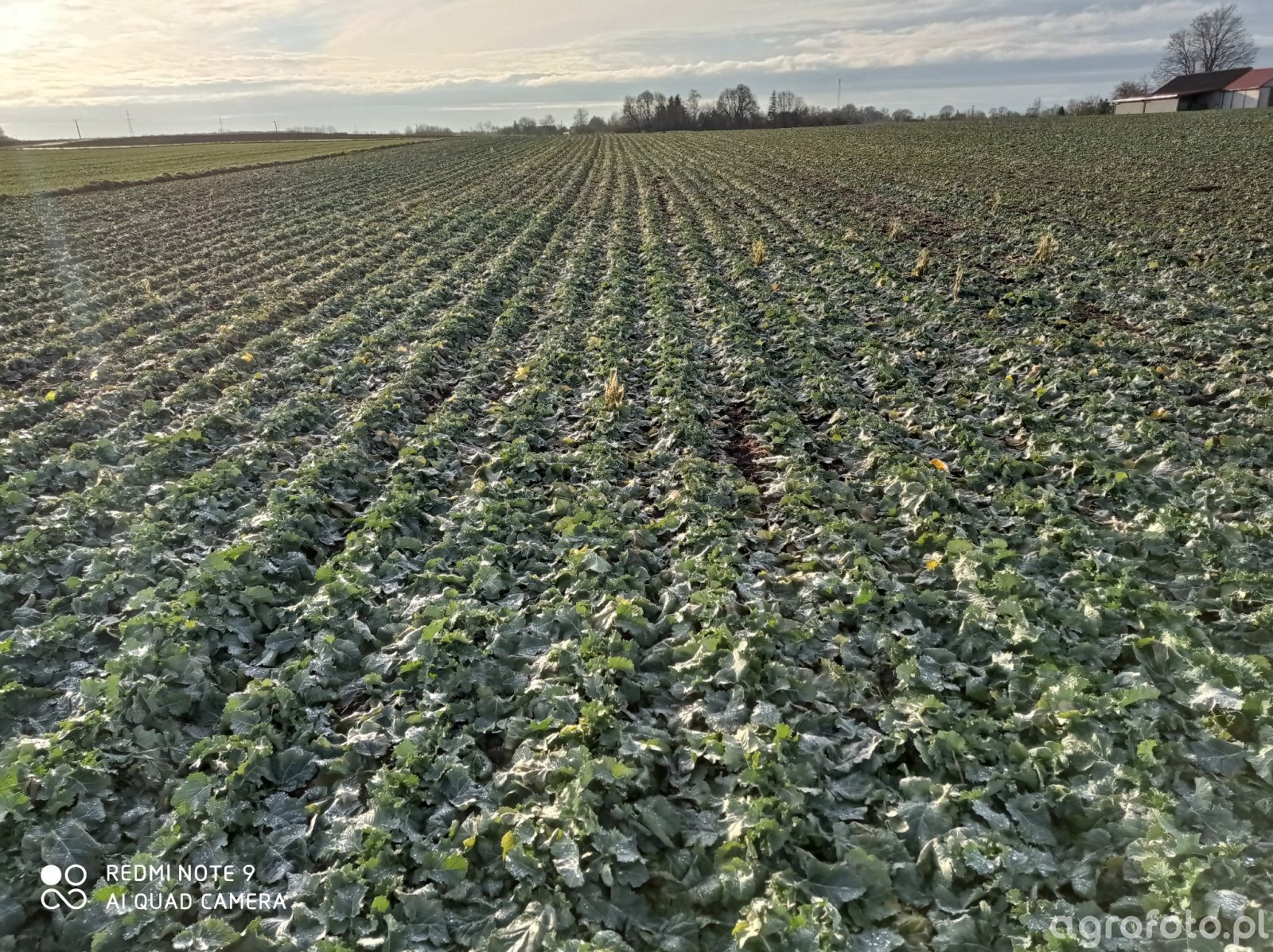

Śnieg stopniał i rzepak zieloniótki się zrobił
85Tomekkk 187 Opublikowano 4 Stycznia 2022 Zapowiada się dobra kapucha Odnośnik do komentarza https://www.agrofoto.pl/forum/gallery/image/810078-rapol-tempation/#findComment-2919339
isentor 81 Opublikowano 4 Stycznia 2022 Czym siew był wykonany? Odnośnik do komentarza https://www.agrofoto.pl/forum/gallery/image/810078-rapol-tempation/#findComment-2919342
kubamako66 781 Opublikowano 4 Stycznia 2022 kongskilde variosem punktowo siany 45 cm szerokość rządka od rzadka Odnośnik do komentarza https://www.agrofoto.pl/forum/gallery/image/810078-rapol-tempation/#findComment-2919345
85Tomekkk 187 Opublikowano 4 Stycznia 2022 tez mam zasiany co 45 cm.rok temu tez miałem ,bardzo nierówno dochodził,podczas zbioru duzo było zielonych strąków,ale mimo to dał więcej o jakies 0,6 tony.W tej chwili zaczynam robić agregat do siewu w ściernię,co 40 cm Odnośnik do komentarza https://www.agrofoto.pl/forum/gallery/image/810078-rapol-tempation/#findComment-2919349
mysza103 3660 Opublikowano 4 Stycznia 2022 Jedno co trzeba przyznać to to że ładnie to wygląda . @85Tomekkkczemu nie równo dochodził ?czyżby dla tego że miał sporo miejsca i długo puszczał nowe pędy czy coś innego? , bo wydawać by się mogło że taki powinien dochodzić równiej Odnośnik do komentarza https://www.agrofoto.pl/forum/gallery/image/810078-rapol-tempation/#findComment-2919476
85Tomekkk 187 Opublikowano 4 Stycznia 2022 1 minutę temu, mysza103 napisał: Jedno co trzeba przyznać to to że ładnie to wygląda . @85Tomekkkczemu nie równo dochodził ?czyżby dla tego że miał sporo miejsca i długo puszczał nowe pędy czy coś innego? , bo wydawać by się mogło że taki powinien dochodzić równiej Co chodzi o puszczenie pędów,to ten łan nie wyglądał na za gęsty .a mimo to dał lepiej .Dolne łuszczyny zielone,góra sucha.Jeden rolnik mówił ,ze mało roslin na metrze ,i te rosliny miały duzo azotu(350 saletrosan i 300l rsm 26),i po prostu rósł jeszcze w najlepsze.Sam nie wiem,o co chodzi,ale gdzieś tu na forum,tez juz ktoś pisał,ze bardzo nierówno dochodzi ,i to sie sprawdziło. Odnośnik do komentarza https://www.agrofoto.pl/forum/gallery/image/810078-rapol-tempation/#findComment-2919477
kubamako66 781 Opublikowano 4 Stycznia 2022 (edytowane) Też w tamtym roku miałem część po siewniku zbożowym a część po punktowym i tam gdzie punktowo plon 700 kg wyższy i dużo zielonych łuszczyn jakby wszytko doszło to plon pod 5 ton nawet mógłby być według kombajnisty nawet 20 % łuszczyn w sieczkarnie poszło ale znowu po zbożowym też zielone się trafiały od spodu ale mniej ale i plon mniejszy ale u mnie w okolicy dużo ludzie sieje punktowo w okolicznych wioskach to połowa rzepaków posiana punktowo ja sam usługowo posiałem prawie 20 ha po sąsiadach Edytowane 4 Stycznia 2022 przez kubamako66 Odnośnik do komentarza https://www.agrofoto.pl/forum/gallery/image/810078-rapol-tempation/#findComment-2919480
85Tomekkk 187 Opublikowano 4 Stycznia 2022 Siew punktowy 45/6cm wyszło 1,58kg/ha.paczka LG architekta waga 15 kg,9 hektarów zasiane.gdzie na paczce pisze,ze opakowanie na 3 ha . Odnośnik do komentarza https://www.agrofoto.pl/forum/gallery/image/810078-rapol-tempation/#findComment-2919488
kubamako66 781 Opublikowano 4 Stycznia 2022 Przed chwilą, 85Tomekkk napisał: Siew punktowy 45/6cm wyszło 1,58kg/ha.paczka LG architekta waga 15 kg,9 hektarów zasiane.gdzie na paczce pisze,ze opakowanie na 3 ha . to fajnie wyszło ja sialem co 7 cm i mi wychodziło ok 4 ha z tampationa i 4 ha z aganosa z jednostki tylko w nich było po 8 kg Odnośnik do komentarza https://www.agrofoto.pl/forum/gallery/image/810078-rapol-tempation/#findComment-2919490
85Tomekkk 187 Opublikowano 4 Stycznia 2022 Chce dodać,ze siewnik ,to stary Nodet,więc trzeba przyjąć mu jakąś krzywą Odnośnik do komentarza https://www.agrofoto.pl/forum/gallery/image/810078-rapol-tempation/#findComment-2919493
mysza103 3660 Opublikowano 4 Stycznia 2022 (edytowane) 1 godzinę temu, 85Tomekkk napisał: Siew punktowy 45/6cm wyszło 1,58kg/ha.paczka LG architekta waga 15 kg,9 hektarów zasiane.gdzie na paczce pisze,ze opakowanie na 3 ha . 1 godzinę temu, kubamako66 napisał: to fajnie wyszło ja sialem co 7 cm i mi wychodziło ok 4 ha z tampationa i 4 ha z aganosa z jednostki tylko w nich było po 8 kg To trochę dziwne bo skoro siejesz co 7 cm to powinieneś obsiać większy areał niż @85Tomekkk, więc któryś z was mija się z prawdą i to bardzo. edit. tak z ciekawości sobie przeliczyłem z grubsza i wychodzi że jednak @kubamako66 prawdę pisze bo przy tym rozstawie rzędów 45 cm i odstępnie roślin co 7 cm w rządce wychodzi pod 1,4 miliona nasion /ha + uwrota , więc się wszystko zgadza że 4 ha obsiałeś , nawet deko więcej o 10-20 arów , natomiast siejąc co 6 cm @85Tomekkk obsiałby nie całe 4 ha jednostką , więc coś mylisz. żeby obsiać 9ha jednostką musiałbyś siać co 13 -13.5 cm roślina od rośliny przy rzędach 45 cm Edytowane 4 Stycznia 2022 przez mysza103 1 Odnośnik do komentarza https://www.agrofoto.pl/forum/gallery/image/810078-rapol-tempation/#findComment-2919522
