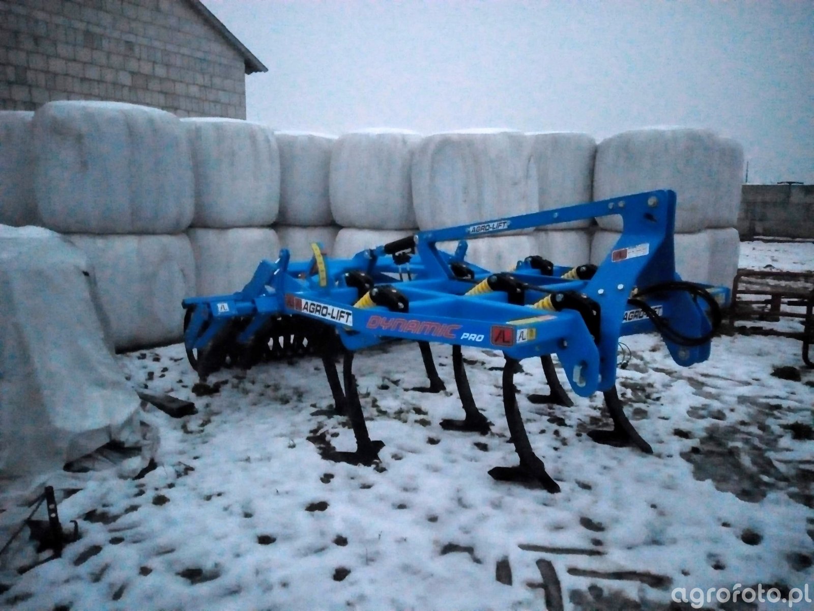

MatiZako 34 Opublikowano 31 Grudnia 2021 jaka szerokość i cena Odnośnik do komentarza https://www.agrofoto.pl/forum/gallery/image/809943-agro-lift/#findComment-2917951
Zetor-7340 201 Opublikowano 31 Grudnia 2021 2,5m widać,że dołożyli wskaźnik głębokości, ale z regulacja talerzy chyba nic nie poprawili. Cena strzelam plus minus 27 netto Odnośnik do komentarza https://www.agrofoto.pl/forum/gallery/image/809943-agro-lift/#findComment-2917952
sumek666 5103 Opublikowano 31 Grudnia 2021 Takie same Słupice jak Twoje? Odnośnik do komentarza https://www.agrofoto.pl/forum/gallery/image/809943-agro-lift/#findComment-2917953
lols123 174 Opublikowano 31 Grudnia 2021 Mi Agrolifta ABP 3m w podstawowym wyposażeniu z wałem daszkowym+skrobaki wycenili na 30tyś netto,ale za to głębosz 3m 4zęby Michael koła podporowe hydrauliczne,wał podwójny kolczasty z regulacją mechaniczną 43tyś netto, Odnośnik do komentarza https://www.agrofoto.pl/forum/gallery/image/809943-agro-lift/#findComment-2917954
krzychu121 6371 Opublikowano 31 Grudnia 2021 To landstala 8-10 tyś netto tańszy Odnośnik do komentarza https://www.agrofoto.pl/forum/gallery/image/809943-agro-lift/#findComment-2917958
Bartek933 5892 Opublikowano 31 Grudnia 2021 Są producenci oferujący takie agregaty o szerokości ok 2,7m? Odnośnik do komentarza https://www.agrofoto.pl/forum/gallery/image/809943-agro-lift/#findComment-2917961
toorano 195 Opublikowano 31 Grudnia 2021 zrobili składany talerz z lewej strony ? Odnośnik do komentarza https://www.agrofoto.pl/forum/gallery/image/809943-agro-lift/#findComment-2917968
Zetor-7340 201 Opublikowano 31 Grudnia 2021 4 godziny temu, sumek666 napisał: Takie same Słupice jak Twoje? Tak wszystko tak samo, tylko , tego co widzę to naklejki dodali i wskaźnik głębokości. 3 godziny temu, Bartek933 napisał: Są producenci oferujący takie agregaty o szerokości ok 2,7m? Raczej nie Odnośnik do komentarza https://www.agrofoto.pl/forum/gallery/image/809943-agro-lift/#findComment-2918016
Bartek933 5892 Opublikowano 31 Grudnia 2021 Szkoda, była by to fajna szerokość do ciągników 160-180km Odnośnik do komentarza https://www.agrofoto.pl/forum/gallery/image/809943-agro-lift/#findComment-2918071
Zigi94 316 Opublikowano 31 Grudnia 2021 marzy mi się taki sprzęt. nie lepiej kupić 3m i ściągać boczne zęby do głębokiej uprawy? Odnośnik do komentarza https://www.agrofoto.pl/forum/gallery/image/809943-agro-lift/#findComment-2918087
SawekBraczyk 887 Opublikowano 31 Grudnia 2021 Bezorkowo tym da radę robić ? Odnośnik do komentarza https://www.agrofoto.pl/forum/gallery/image/809943-agro-lift/#findComment-2918090
soltys48 21717 Opublikowano 31 Grudnia 2021 Da Pod ile koni ta szerokość? Odnośnik do komentarza https://www.agrofoto.pl/forum/gallery/image/809943-agro-lift/#findComment-2918123
Michalmeer 496 Opublikowano 31 Grudnia 2021 7 czy 8 łap? okolo 2.2m ? Odnośnik do komentarza https://www.agrofoto.pl/forum/gallery/image/809943-agro-lift/#findComment-2918130
olkosio 143 Opublikowano 31 Grudnia 2021 9 godzin temu, Zetor-7340 napisał: 2,5m widać,że dołożyli wskaźnik głębokości, ale z regulacja talerzy chyba nic nie poprawili. Cena strzelam plus minus 27 netto mało, 3m landstal 40brutto Odnośnik do komentarza https://www.agrofoto.pl/forum/gallery/image/809943-agro-lift/#findComment-2918134
Root Admin yacenty 5169 Opublikowano 31 Grudnia 2021 16 minut temu, olkosio napisał: mało, 3m landstal 40brutto 2.5m dobrze wyposażony - 42500 netto Odnośnik do komentarza https://www.agrofoto.pl/forum/gallery/image/809943-agro-lift/#findComment-2918138
Zetor-7340 201 Opublikowano 31 Grudnia 2021 O Panie😳, całe szczęście, że dwa lata temu kupiłem Odnośnik do komentarza https://www.agrofoto.pl/forum/gallery/image/809943-agro-lift/#findComment-2918143
olkosio 143 Opublikowano 31 Grudnia 2021 1 godzinę temu, yacenty napisał: 2.5m dobrze wyposażony - 42500 netto a w co można go dobrze wyposażyć? mam podwójną sprężynę, wał daszkowy 600, zagarniacze talerzowe 460, regulacja hydrauliczna wału. Odnośnik do komentarza https://www.agrofoto.pl/forum/gallery/image/809943-agro-lift/#findComment-2918151
Root Admin yacenty 5169 Opublikowano 31 Grudnia 2021 Standard: zabezpieczenie sprężynowe, hydrauliczna regulacja głębokości pracy Opcje dodatkowe: rząd talerzy zagarniających, piasty bezobsługowe, dłuta z węglikiem spiekanym, wskaźnik położenia głębokości, oświetlenie LED, wał Daszkowy v-ring 600 mm + czyścik Odnośnik do komentarza https://www.agrofoto.pl/forum/gallery/image/809943-agro-lift/#findComment-2918152
pawel89 3 Opublikowano 1 Stycznia 2022 Agro-lift DYNAMIC PRO w standardzie hydrauliczna regulacja głębokości, piasty bezopslugowe pbf i wszystko na igusach Odnośnik do komentarza https://www.agrofoto.pl/forum/gallery/image/809943-agro-lift/#findComment-2918198
zapracowany123 179 Opublikowano 1 Stycznia 2022 massey ferguson 6270 nie wiem czy podoła żeby robić tym na głęboko ale na podorywki powinien już latać na spokojnie. Cena mniejsza niż 27 netto ale zamawiany po starej cenie przed podwyżkami. Talerze nie są składane bo pewnie nie przekracza 3 m szerokości Odnośnik do komentarza https://www.agrofoto.pl/forum/gallery/image/809943-agro-lift/#findComment-2918255
toorano 195 Opublikowano 1 Stycznia 2022 mieli zrobić składane boczne talerze (może z jednej strony), aby było można dobrze uprawić od miedzy, bo talerz wystaje ok 25 cm za wał Odnośnik do komentarza https://www.agrofoto.pl/forum/gallery/image/809943-agro-lift/#findComment-2918262
Gość Opublikowano 1 Stycznia 2022 39 minut temu, zapracowany123 napisał: massey ferguson 6270 nie wiem czy podoła żeby robić tym na głęboko ale na podorywki powinien już latać na spokojnie. Cena mniejsza niż 27 netto ale zamawiany po starej cenie przed podwyżkami. Talerze nie są składane bo pewnie nie przekracza 3 m szerokości Z AL 2.4m wal daszkowy MF 3080 na 20-25 cm dawał radę, ale na dłuższą metę to nie robota by była. W twoim ze 20 koni więcej to może i da radę jak gleba lżejsza w uprawie. Odnośnik do komentarza https://www.agrofoto.pl/forum/gallery/image/809943-agro-lift/#findComment-2918267
lols123 174 Opublikowano 1 Stycznia 2022 Ja 3m Bednar Fenix latałem 8km/h maszyna na 26-28cm pole po bardzo mokrym kopaniu buraków Ropą,gleba dobra,miejscami ciężka glina (ciasto tyle wody) to zwalniała do 5km nie brakowało mocy tylko przyczepności pomimo 8.8t wagi Valtry moc jeszcze 155km ale do takiej maszyny trzeba by ją podkręcić do 180km. Odnośnik do komentarza https://www.agrofoto.pl/forum/gallery/image/809943-agro-lift/#findComment-2918274
sumek666 5103 Opublikowano 1 Stycznia 2022 20 godzin temu, Bartek933 napisał: Szkoda, była by to fajna szerokość do ciągników 160-180km Trochę bez sensu bo raczej jest parzysta ilość zębów i tak 8 zębów to 2,4-2,6 m, a 10 zębów to 3 m (szerokość transportowa) W moich warunkach (4-6 klasy, raczej piaskowa, lekka gleba) na 10 zębów te 160-200 KM trzeba żeby te 12 kmh osiągnąć. Moim zdaniem lepiej węższy agregat kupić i jechać szybciej. Odnośnik do komentarza https://www.agrofoto.pl/forum/gallery/image/809943-agro-lift/#findComment-2918276
Root Admin yacenty 5169 Opublikowano 1 Stycznia 2022 170km, 3m, 25-26cm. W pszenicy spadał do 4km/h w rzepaku leciał 7 20210908_144429.mp4 20210908_152721.mp4 Odnośnik do komentarza https://www.agrofoto.pl/forum/gallery/image/809943-agro-lift/#findComment-2918277
