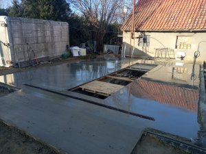

Konstrukcja hali już gotowa
michalcium 1761 Opublikowano 5 Grudnia 2021 Jaki wymiar i koszt konstrukcji z montażem ? Odnośnik do komentarza https://www.agrofoto.pl/forum/gallery/image/809251-konstrukcja-hali/#findComment-2909791
Macius 62 Opublikowano 5 Grudnia 2021 35x16, w ścianie 5m. Konstrukcja z montażem 140tys netto 2 Odnośnik do komentarza https://www.agrofoto.pl/forum/gallery/image/809251-konstrukcja-hali/#findComment-2909814
hodowcamlody 53 Opublikowano 7 Grudnia 2021 Marki na takiej hali się topi w betonie czy na kotwach się montuje?Marki w takiej hali się topi w betonie czy na kotwy montuje Odnośnik do komentarza https://www.agrofoto.pl/forum/gallery/image/809251-konstrukcja-hali/#findComment-2910261
Macius 62 Opublikowano 7 Grudnia 2021 kotwy się zalewa w betonie Odnośnik do komentarza https://www.agrofoto.pl/forum/gallery/image/809251-konstrukcja-hali/#findComment-2910263
forterra11441 110 Opublikowano 7 Grudnia 2021 Konstrukcja co 7m to już sporo. Z czego łaty? Będzie jakiś mur oporowy czy ściany z blachy/płyty warstowej? Odnośnik do komentarza https://www.agrofoto.pl/forum/gallery/image/809251-konstrukcja-hali/#findComment-2910428
Macius 62 Opublikowano 7 Grudnia 2021 łaty są stalowe tak zwane "Zetki". mury oporowe na 3 metry z bloczków betonowych i wieńce. blacha będzie na całości aż do ziemi Odnośnik do komentarza https://www.agrofoto.pl/forum/gallery/image/809251-konstrukcja-hali/#findComment-2910463
forterra11441 110 Opublikowano 7 Grudnia 2021 Miałeś może jakiś wstępny kosztorys całej budowy? Zmieścisz się w 0.5mln? Odnośnik do komentarza https://www.agrofoto.pl/forum/gallery/image/809251-konstrukcja-hali/#findComment-2910477
Macius 62 Opublikowano 7 Grudnia 2021 nie bo konstrukcje robiła jedna firma, fundamenty drugą blachę sami kładziemy więc kosztorysu nie mamy. tak jak widać na zdjęciu plus bloczki na ściany plus blacha na dach narazie kosztowało nas 210tys netto. myślę że w 300- 350 na gotowi się zmiescimy Odnośnik do komentarza https://www.agrofoto.pl/forum/gallery/image/809251-konstrukcja-hali/#findComment-2910531
forterra11441 110 Opublikowano 7 Grudnia 2021 Jeśli faktycznie zmieścisz się w takich kosztach to super 😃 Posadzkę też w to wliczałeś? Konstrukcja to jakiś gotowy projekt czy indywidualnie robiłeś? Jaki tu masz kąt dachu? Jaka wysokość "zetek"? W jakiej strefie wiatrowej i śniegowej jesteś? Odnośnik do komentarza https://www.agrofoto.pl/forum/gallery/image/809251-konstrukcja-hali/#findComment-2910578
Macius 62 Opublikowano 8 Grudnia 2021 tak posadzke mam wyszacowana na 35tys z robocizną. Projekt robiony indywidualnie. dach 18stopni pochył, Zetki chyba 20cm. jestem 1 pierwszej strefie śniegowej i wiatrowej Odnośnik do komentarza https://www.agrofoto.pl/forum/gallery/image/809251-konstrukcja-hali/#findComment-2910843
forterra11441 110 Opublikowano 8 Grudnia 2021 Dzięki za odpowiedzi. Jeszcze powiedz mi jaka posadzka, chudziak, folia i B25 na gładko? Ile cm? Pod spodem tylko piasek? Odnośnik do komentarza https://www.agrofoto.pl/forum/gallery/image/809251-konstrukcja-hali/#findComment-2910881
Macius 62 Opublikowano 8 Grudnia 2021 40cm kamienia tłucznia na to folia i na to 20cm betonu B25 i na gładko Odnośnik do komentarza https://www.agrofoto.pl/forum/gallery/image/809251-konstrukcja-hali/#findComment-2910884
