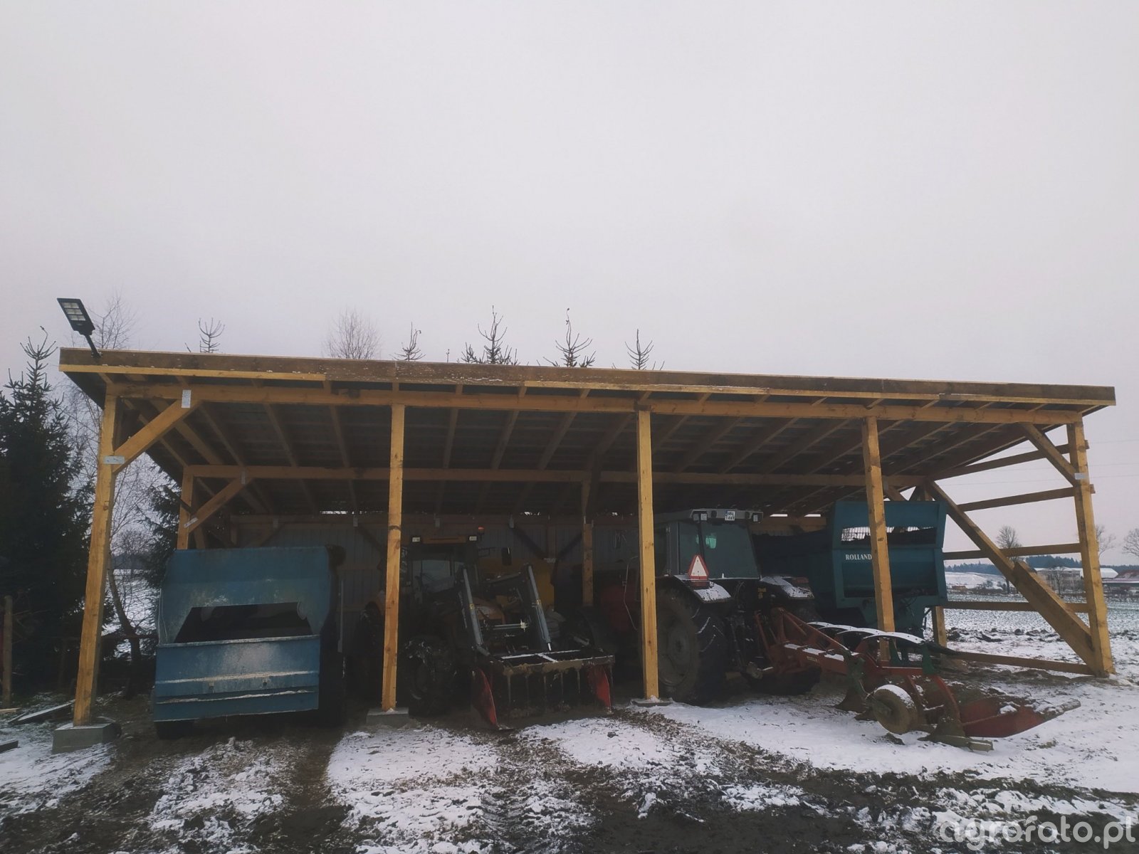

Piotruniu25 3829 Opublikowano 4 Grudnia 2021 Drewno swoje,jaki koszt całości? Odnośnik do komentarza https://www.agrofoto.pl/forum/gallery/image/809184-wiata/#findComment-2909320
BartomiejSkrczyski 46 Opublikowano 4 Grudnia 2021 Wszystko z zakupu. Blacha na dach i 3 ściany, drewno, beton itp 22tys Odnośnik do komentarza https://www.agrofoto.pl/forum/gallery/image/809184-wiata/#findComment-2909327
krilan06 3528 Opublikowano 4 Grudnia 2021 Jakie wymiary wiaty? Odnośnik do komentarza https://www.agrofoto.pl/forum/gallery/image/809184-wiata/#findComment-2909330
BartomiejSkrczyski 46 Opublikowano 4 Grudnia 2021 8x14 Odnośnik do komentarza https://www.agrofoto.pl/forum/gallery/image/809184-wiata/#findComment-2909332
Shaun 287 Opublikowano 4 Grudnia 2021 2 godziny temu, BartomiejSkrczyski napisał: Wszystko z zakupu. Blacha na dach i 3 ściany, drewno, beton itp 22tys Jaka grubość slupow i belki, która na słupach leży ?? Dlaczego nie zrobiłeś dwóch szerokich wjazdów tylko cztery wąskie ?? Odnośnik do komentarza https://www.agrofoto.pl/forum/gallery/image/809184-wiata/#findComment-2909376
BartomiejSkrczyski 46 Opublikowano 4 Grudnia 2021 belki 16x16 płatew 20x16. wyjazdy są 3.5m szerokie 4m wysokie mi wystarcza Odnośnik do komentarza https://www.agrofoto.pl/forum/gallery/image/809184-wiata/#findComment-2909381
Wojtek98 46 Opublikowano 4 Grudnia 2021 W porównaniu do stalowej konstrukcji jak cenowo by wyszło? Czy nie liczyłeś? Ile czasu zajęło postawienie? Odnośnik do komentarza https://www.agrofoto.pl/forum/gallery/image/809184-wiata/#findComment-2909441
BartomiejSkrczyski 46 Opublikowano 4 Grudnia 2021 Nie liczyłem. Niecałe 2 tygodnie Odnośnik do komentarza https://www.agrofoto.pl/forum/gallery/image/809184-wiata/#findComment-2909446
t25a1 296 Opublikowano 4 Grudnia 2021 A te blachy na mieczach to po co. Odnośnik do komentarza https://www.agrofoto.pl/forum/gallery/image/809184-wiata/#findComment-2909480
BartomiejSkrczyski 46 Opublikowano 4 Grudnia 2021 Coś tam zawsze trzymają Odnośnik do komentarza https://www.agrofoto.pl/forum/gallery/image/809184-wiata/#findComment-2909519
Shaun 287 Opublikowano 5 Grudnia 2021 17 godzin temu, BartomiejSkrczyski napisał: belki 16x16 płatew 20x16. wyjazdy są 3.5m szerokie 4m wysokie mi wystarcza spoko. przymierzam sie do nieco mniejszej to planuje 2x6m bo czy to Bizonem na luzaka wjechać czy dwuosiówke cofnąć czym konkretnie kryłeś i koszt metra kw ?? Odnośnik do komentarza https://www.agrofoto.pl/forum/gallery/image/809184-wiata/#findComment-2909612
BartomiejSkrczyski 46 Opublikowano 5 Grudnia 2021 blacha t18 ceglasty mat 40zł m² brutto Odnośnik do komentarza https://www.agrofoto.pl/forum/gallery/image/809184-wiata/#findComment-2909628
michal26 12 Opublikowano 5 Grudnia 2021 Słupy są zalane w betonie czy przykręcone do czegoś ? Odnośnik do komentarza https://www.agrofoto.pl/forum/gallery/image/809184-wiata/#findComment-2909654
DANDYS 3340 Opublikowano 5 Grudnia 2021 lampa na solar ? daje rade ? Odnośnik do komentarza https://www.agrofoto.pl/forum/gallery/image/809184-wiata/#findComment-2909659
BartomiejSkrczyski 46 Opublikowano 5 Grudnia 2021 Słupy w kotwach. Solar w lato całą noc świeci teraz to już do 21-22 Odnośnik do komentarza https://www.agrofoto.pl/forum/gallery/image/809184-wiata/#findComment-2909664
hardkor113 640 Opublikowano 6 Grudnia 2021 22 godziny temu, Shaun napisał: spoko. przymierzam sie do nieco mniejszej to planuje 2x6m bo czy to Bizonem na luzaka wjechać czy dwuosiówke cofnąć czym konkretnie kryłeś i koszt metra kw ?? A co ty chcesz to budynku 2x6 wstawić przecież tam się nic nie zmieści chyba że budynek na opał to zmienia postać rzeczy Odnośnik do komentarza https://www.agrofoto.pl/forum/gallery/image/809184-wiata/#findComment-2909896
Piotruniu25 3829 Opublikowano 6 Grudnia 2021 Dnia 4.12.2021 o 20:15, Wojtek98 napisał: W porównaniu do stalowej konstrukcji jak cenowo by wyszło? Czy nie liczyłeś? Ile czasu zajęło postawienie? Dwa lata temu z garażu 8.5x5.5 cała konstrukcja metal,obita do okoła blachą w środku wysypane żwirem dobudowana do szczytowej ściany stodoły wyszło 9tyś,cały materiał kupiony.Dziś te ceny nie realne. Odnośnik do komentarza https://www.agrofoto.pl/forum/gallery/image/809184-wiata/#findComment-2909897
adrian09 61 Opublikowano 6 Grudnia 2021 Jak ta lampa się sprawdza? Gdzie kupiłeś? Ja to odsyłam tylko jak na razie bo świecą jak latarka w telefonie Odnośnik do komentarza https://www.agrofoto.pl/forum/gallery/image/809184-wiata/#findComment-2909913
Shaun 287 Opublikowano 7 Grudnia 2021 21 godzin temu, hardkor113 napisał: A co ty chcesz to budynku 2x6 wstawić przecież tam się nic nie zmieści chyba że budynek na opał to zmienia postać rzeczy Źle mnie zrozumiałeś kolego. Planuje 12x7 m, w szerszym boku dwa wjazdy po 6 metrów (a minimum jeden taki wjazd). Wiata na zdjęciu ma wymiar 14x8 a moja - jak wcześniej napisałem - będzie nieco mniejsza. Ale masz rację w 2x6 to kombajnem nie wjechałbym i nadaje się na drewno albo inne pierdoły. Odnośnik do komentarza https://www.agrofoto.pl/forum/gallery/image/809184-wiata/#findComment-2910174
