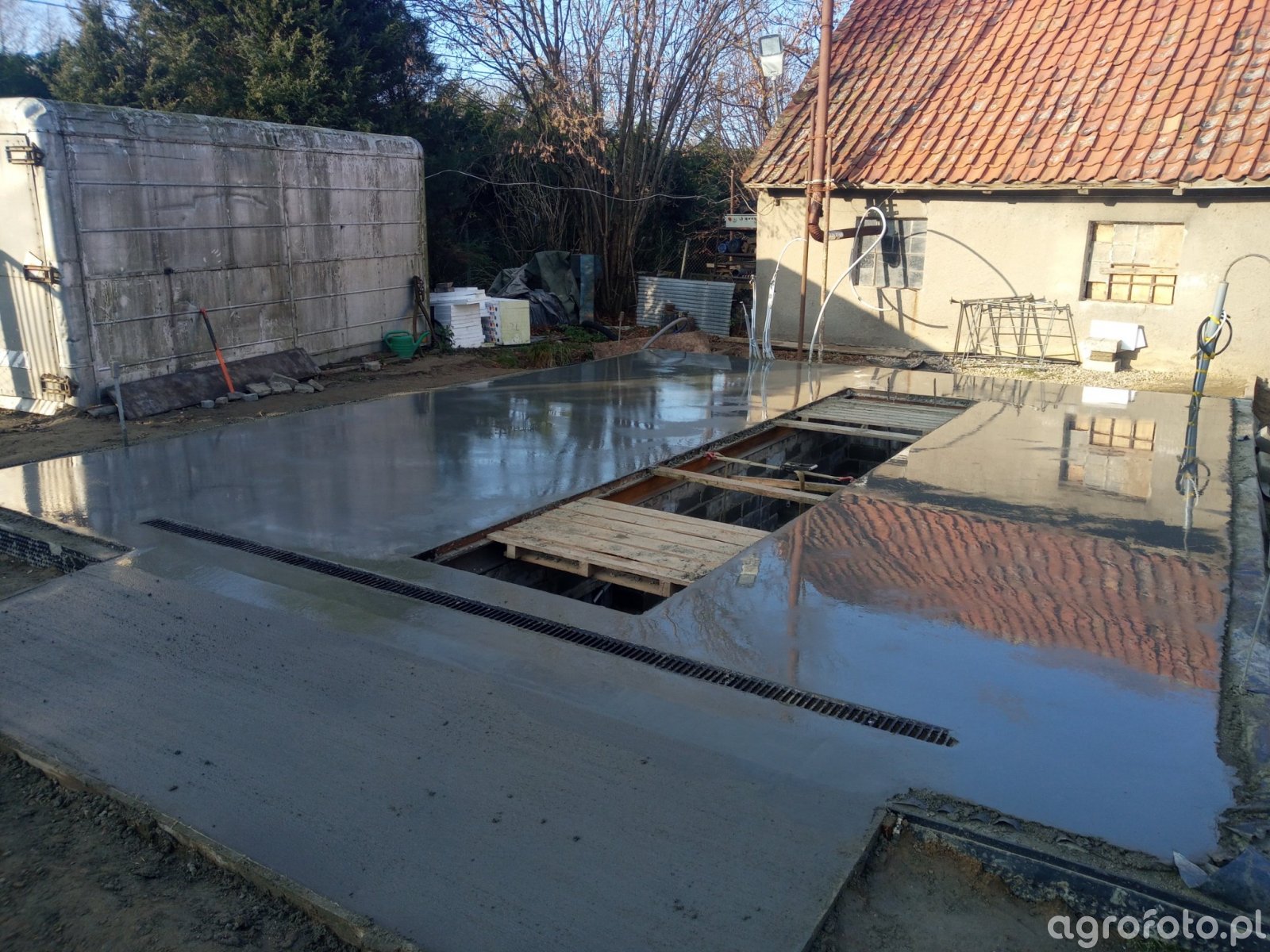

budowa garażu etap kolejny powoli ale do przodu
adrian09 61 Opublikowano 4 Grudnia 2021 Według mnie ta kratka zbierająca wodę jest zbędna, często gęsto się zapycha albo nieprzyjemny zapach z niej idzie. Mam z nimi doczynienia jak płytki układam a później i tak nikt jej nie używa Odnośnik do komentarza https://www.agrofoto.pl/forum/gallery/image/809181-budowa-garazu/#findComment-2909242
ketlin23 11 Opublikowano 4 Grudnia 2021 pózną wiosną latem jest zbedna najgożej zimą błoto posniegowe oraz woda zawsze coś tam może odprowadzi Odnośnik do komentarza https://www.agrofoto.pl/forum/gallery/image/809181-budowa-garazu/#findComment-2909247
slawek74 16524 Opublikowano 4 Grudnia 2021 jakieś po niemieckie strony ? Odnośnik do komentarza https://www.agrofoto.pl/forum/gallery/image/809181-budowa-garazu/#findComment-2909254
ketlin23 11 Opublikowano 4 Grudnia 2021 końcówka warmi 5 km dalej już mazury Odnośnik do komentarza https://www.agrofoto.pl/forum/gallery/image/809181-budowa-garazu/#findComment-2909260
jaco512 1454 Opublikowano 4 Grudnia 2021 Szeroki ten kanał będzie.. Odnośnik do komentarza https://www.agrofoto.pl/forum/gallery/image/809181-budowa-garazu/#findComment-2909304
ketlin23 11 Opublikowano 4 Grudnia 2021 jaco512 napisał: Szeroki ten kanał będzie.. kanał jest już praktycznie gotowy są pułki otwory na lampy górna rama na deski zostało tylko otynkować a wymiary kanału w środku 6m długi na 1.10 szeroki Odnośnik do komentarza https://www.agrofoto.pl/forum/gallery/image/809181-budowa-garazu/#findComment-2909325
margoo78 543 Opublikowano 4 Grudnia 2021 Maluchem będzie trzeba dobrze celować na ten kanał. Odnośnik do komentarza https://www.agrofoto.pl/forum/gallery/image/809181-budowa-garazu/#findComment-2909387
tytanowyJanusz 5272 Opublikowano 4 Grudnia 2021 nie wiem co zamierzasz tutaj działać ale kolega mechanior odkąd kupił podnośnik kolumnowy to do kanału wcale nie schodzi. u mnie kanał szeroki chyba na 97cm zrobiony aby tylko maluch nie wpadł do środka heh Odnośnik do komentarza https://www.agrofoto.pl/forum/gallery/image/809181-budowa-garazu/#findComment-2909389
ketlin23 11 Opublikowano 4 Grudnia 2021 malucha raczej żadko bedzie sie robic chociaż posiadam ale zdecydowałem sie na kanał chociaż wielkiej róznicy w cenie pomiedzy podnosnikiem nie ma ale najczesciej bedą naprawane maszyny rolnicze ciagniki pługi itp oraz ciezarówki zwłaszcza mój man dlatego wybór padł na kanał nie na podnośnik Odnośnik do komentarza https://www.agrofoto.pl/forum/gallery/image/809181-budowa-garazu/#findComment-2909409
ursus36 17 Opublikowano 25 Stycznia 2022 Jakie wymiary ma ten garaż ? Odnośnik do komentarza https://www.agrofoto.pl/forum/gallery/image/809181-budowa-garazu/#findComment-2926119
ketlin23 11 Opublikowano 15 Lutego 2022 garaż ma wymiary 6x8 Odnośnik do komentarza https://www.agrofoto.pl/forum/gallery/image/809181-budowa-garazu/#findComment-2933465
