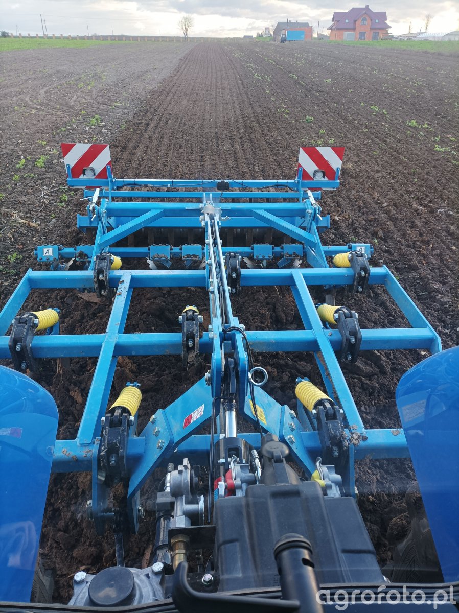

lols123 174 Opublikowano 2 Grudnia 2021 Jak oceniasz Agro-lifta ? porównywałeś może z jakąś zachodnią maszyną efekt pracy, rozglądam się za bezorkowcem głównie wchodzi w grę Agrolift ale z talerzówki średnio jestem zadowolony oraz patrzę na Batyrę bo tylko 30km odemnie są. Odnośnik do komentarza https://www.agrofoto.pl/forum/gallery/image/809123-agrolift/#findComment-2908723
85Tomekkk 187 Opublikowano 2 Grudnia 2021 Mam taki sam ,tylko z wałem dyskowym,2 skrajne łapy zostawiają rowki po sobie,te talerze są za wysok ,zeby mogły zasypywac,a niżej nie da się ich opuścić ,będzie reklamacja Odnośnik do komentarza https://www.agrofoto.pl/forum/gallery/image/809123-agrolift/#findComment-2908757
Zetor-7340 201 Opublikowano 2 Grudnia 2021 Talerze żyją swoim życiem, w zasadzie mogą pracować w jednym położeniu, albo ryją za głęboko, albo nic nie robią. Wydaje mi się, że lepszym rozwiązaniem byłyby hokeje jak w Kockerlingu. Skrajne talerze są szerzej niż wał i robią górkę. Co do samej pracy maszyny to jestem zadowolony. Odnośnik do komentarza https://www.agrofoto.pl/forum/gallery/image/809123-agrolift/#findComment-2908765
ominowy 7 Opublikowano 2 Grudnia 2021 On ma 2,5m? Odnośnik do komentarza https://www.agrofoto.pl/forum/gallery/image/809123-agrolift/#findComment-2908770
85Tomekkk 187 Opublikowano 2 Grudnia 2021 2,4 roboczej .tak pisze na ramie Odnośnik do komentarza https://www.agrofoto.pl/forum/gallery/image/809123-agrolift/#findComment-2908771
tomek904 210 Opublikowano 2 Grudnia 2021 Jest napisane 3 Odnośnik do komentarza https://www.agrofoto.pl/forum/gallery/image/809123-agrolift/#findComment-2908793
Zetor-7340 201 Opublikowano 2 Grudnia 2021 2,5m roboczej. Odnośnik do komentarza https://www.agrofoto.pl/forum/gallery/image/809123-agrolift/#findComment-2908795
krzychu121 6371 Opublikowano 2 Grudnia 2021 6 godzin temu, lols123 napisał: Jak oceniasz Agro-lifta ? porównywałeś może z jakąś zachodnią maszyną efekt pracy, rozglądam się za bezorkowcem głównie wchodzi w grę Agrolift ale z talerzówki średnio jestem zadowolony oraz patrzę na Batyrę bo tylko 30km odemnie są. Zobacz sobie jeszcze landstala skimera. U mnie się sprawdza Odnośnik do komentarza https://www.agrofoto.pl/forum/gallery/image/809123-agrolift/#findComment-2908810
androproteam 31 Opublikowano 2 Grudnia 2021 Jakie zapotrzebowanie na moc jest? Odnośnik do komentarza https://www.agrofoto.pl/forum/gallery/image/809123-agrolift/#findComment-2908829
Zetor-7340 201 Opublikowano 2 Grudnia 2021 Minimum 120km Odnośnik do komentarza https://www.agrofoto.pl/forum/gallery/image/809123-agrolift/#findComment-2908831
ominowy 7 Opublikowano 2 Grudnia 2021 Do ilu rozpędzi się to 120koni przy uprawie na 30cm? Odnośnik do komentarza https://www.agrofoto.pl/forum/gallery/image/809123-agrolift/#findComment-2908836
Zetor-7340 201 Opublikowano 2 Grudnia 2021 6km, na 25cm 8-9km pójdzie Odnośnik do komentarza https://www.agrofoto.pl/forum/gallery/image/809123-agrolift/#findComment-2908839
85Tomekkk 187 Opublikowano 2 Grudnia 2021 mam JD 6125 m.jadę z nim 8-9km/h Ziemie mam różne.problem tylko z wyrwaniem go z ziemi ,bo wał cięzki Odnośnik do komentarza https://www.agrofoto.pl/forum/gallery/image/809123-agrolift/#findComment-2908840
Bartek933 5891 Opublikowano 2 Grudnia 2021 2 godziny temu, krzychu121 napisał: Zobacz sobie jeszcze landstala skimera. U mnie się sprawdza Sąsiad ma landstala, ciągnikiem 120km nie ma co podjeżdżać nawet. Robotę robi ładną, pole równe, bez bruzd Odnośnik do komentarza https://www.agrofoto.pl/forum/gallery/image/809123-agrolift/#findComment-2908855
sumek666 5103 Opublikowano 2 Grudnia 2021 Jaka szerokość? Trzymetrowy pewnie? Odnośnik do komentarza https://www.agrofoto.pl/forum/gallery/image/809123-agrolift/#findComment-2908869
dudekk 12 Opublikowano 2 Grudnia 2021 Panowie do 160km na piachach jaka szerokość? Odnośnik do komentarza https://www.agrofoto.pl/forum/gallery/image/809123-agrolift/#findComment-2908870
Bartek933 5891 Opublikowano 2 Grudnia 2021 16 minut temu, sumek666 napisał: Jaka szerokość? Trzymetrowy pewnie? 2,5m, kawał żelastwa Odnośnik do komentarza https://www.agrofoto.pl/forum/gallery/image/809123-agrolift/#findComment-2908876
ziomekq 5 Opublikowano 2 Grudnia 2021 Tez mam 2,5m na wale dyskowym. Na tabliczce 2160kg - sam go jednak nie ważyłem. @85Tomekkk tez to zauważyłem, powiedz mi jeszcze czy Twój wał również nie jest ze tak powiem „prosty” ? Nie da się dobrze ustawić skrobaków bo w jednym miejscu trą o wał a w drugim są oddalone o jakiś centymetr. Właściciel firmy tłumaczy to tym ze podczas spawania wał się odkształca. Ale ogólnie jestem zadowolony i kupił bym 2 raz tylko z innym wałem bo maszyna jest naprawdę solidnie wykonana Odnośnik do komentarza https://www.agrofoto.pl/forum/gallery/image/809123-agrolift/#findComment-2908884
85Tomekkk 187 Opublikowano 2 Grudnia 2021 1 minutę temu, ziomekq napisał: Tez mam 2,5m na wale dyskowym. Na tabliczce 2160kg - sam go jednak nie ważyłem. @85Tomekkk tez to zauważyłem, powiedz mi jeszcze czy Twój wał również nie jest ze tak powiem „prosty” ? Nie da się dobrze ustawić skrobaków bo w jednym miejscu trą o wał a w drugim są oddalone o jakiś centymetr. Właściciel firmy tłumaczy to tym ze podczas spawania wał się odkształca. Ale ogólnie jestem zadowolony i kupił bym 2 raz tylko z innym wałem bo maszyna jest naprawdę solidnie wykonana Tak,u mnie to samo z tym krzywym wałem.ale gorszy problem to ta belka z talerzami wyrównującymi ,potrafi się zapchać,a mimo to ze talerze do końca opuszczone ,to nie zarównują ,tak jak trzeba. Odnośnik do komentarza https://www.agrofoto.pl/forum/gallery/image/809123-agrolift/#findComment-2908891
lols123 174 Opublikowano 2 Grudnia 2021 Miałem na testach bednara fenixa miał fajnie rozwiązane talerze wyrównujące bo każdy oddzielnie można było regulować na sworzniach pole po nim idealnie równe nawet przejazdy się nie odznaczały ale cena 75tyś netto Odnośnik do komentarza https://www.agrofoto.pl/forum/gallery/image/809123-agrolift/#findComment-2908896
85Tomekkk 187 Opublikowano 2 Grudnia 2021 11 minut temu, ziomekq napisał: Tez mam 2,5m na wale dyskowym. Na tabliczce 2160kg - sam go jednak nie ważyłem. @85Tomekkk tez to zauważyłem, powiedz mi jeszcze czy Twój wał również nie jest ze tak powiem „prosty” ? Nie da się dobrze ustawić skrobaków bo w jednym miejscu trą o wał a w drugim są oddalone o jakiś centymetr. Właściciel firmy tłumaczy to tym ze podczas spawania wał się odkształca. Ale ogólnie jestem zadowolony i kupił bym 2 raz tylko z innym wałem bo maszyna jest naprawdę solidnie wykonana Jaki masz numer seryjny? bo mój 28 Odnośnik do komentarza https://www.agrofoto.pl/forum/gallery/image/809123-agrolift/#findComment-2908900
ziomekq 5 Opublikowano 2 Grudnia 2021 11 albo 12. Czyli wyglada ze z wałem dyskowym już ich trochę pracuje. Odnośnik do komentarza https://www.agrofoto.pl/forum/gallery/image/809123-agrolift/#findComment-2908904
85Tomekkk 187 Opublikowano 2 Grudnia 2021 No tak,bo jak trafi się gruda,to ma ją rozbić,zageścić ziemię,a nie pojechać po niej Odnośnik do komentarza https://www.agrofoto.pl/forum/gallery/image/809123-agrolift/#findComment-2908906
krzychu121 6371 Opublikowano 2 Grudnia 2021 1 godzinę temu, Bartek933 napisał: Sąsiad ma landstala, ciągnikiem 120km nie ma co podjeżdżać nawet. Robotę robi ładną, pole równe, bez bruzd u mnie też 2,5 m to 155 km czasami nie daje rady uciągnąć na 30 cm a ziemie bardzo lekkie. Maszyna solidnie zrobiona, i tak jak mówisz efekt na polu ładny Odnośnik do komentarza https://www.agrofoto.pl/forum/gallery/image/809123-agrolift/#findComment-2908909
