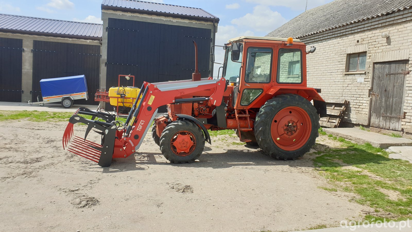

RolHub22 22 Opublikowano 1 Grudnia 2021 Idealnie wygląda pasuje mu ten tur 1 Odnośnik do komentarza https://www.agrofoto.pl/forum/gallery/image/809113-mtz-82-i-wol-met/#findComment-2908614
rex15 286 Opublikowano 1 Grudnia 2021 za duży tur Odnośnik do komentarza https://www.agrofoto.pl/forum/gallery/image/809113-mtz-82-i-wol-met/#findComment-2908628
Piotruniu25 3832 Opublikowano 1 Grudnia 2021 Jaka cena z montażem? Odnośnik do komentarza https://www.agrofoto.pl/forum/gallery/image/809113-mtz-82-i-wol-met/#findComment-2908630
lukash938 4 Opublikowano 1 Grudnia 2021 3 godziny temu, Piotruniu25 napisał: Jaka cena z montażem? Cena bez montażu i osprzętu ok 11tys. 4 godziny temu, rex15 napisał: za duży tur Czemu za duży? Po czym stwierdzisz że za duży? Odnośnik do komentarza https://www.agrofoto.pl/forum/gallery/image/809113-mtz-82-i-wol-met/#findComment-2908661
pawcio6045 74 Opublikowano 2 Grudnia 2021 Kilometr od maski nie odstaje także tez uważam że za duży to on nie jest Odnośnik do komentarza https://www.agrofoto.pl/forum/gallery/image/809113-mtz-82-i-wol-met/#findComment-2908671
jonek98 2906 Opublikowano 2 Grudnia 2021 a jaki miał zamontować taki co ma 500 kg udźwigu.W ruselach w turze podobno sprzęgło szybko pada,ale nie wiem czy to prawda Odnośnik do komentarza https://www.agrofoto.pl/forum/gallery/image/809113-mtz-82-i-wol-met/#findComment-2908674
MF675ursus 1578 Opublikowano 2 Grudnia 2021 Ma odciągi do tylnego mostu, czy będzie trzeszczał na skrzyni pośredniej? Odnośnik do komentarza https://www.agrofoto.pl/forum/gallery/image/809113-mtz-82-i-wol-met/#findComment-2908688
lukash938 4 Opublikowano 2 Grudnia 2021 (edytowane) 18 minut temu, MF675ursus napisał: Ma odciągi do tylnego mostu, czy będzie trzeszczał na skrzyni pośredniej? Nie mam odciągów. Tur jakoś dużo u mnie nie pracuje. Obornik z płyty, kurzy na pelecie słomowym i coś rozładować. Ogólnie całe konsole są zamontowane na półramie od silnika i jeszcze dodatkowo sięgają na obudowę sprzęgła. A odciągi zawsze mogę dorobić. Edytowane 2 Grudnia 2021 przez lukash938 Odnośnik do komentarza https://www.agrofoto.pl/forum/gallery/image/809113-mtz-82-i-wol-met/#findComment-2908691
Pablo1970 51 Opublikowano 2 Grudnia 2021 Nie ma co szaleć z unoszeniem bo rusy mają tendencję do pękania dlatego odciągi radzę dorobić . Odnośnik do komentarza https://www.agrofoto.pl/forum/gallery/image/809113-mtz-82-i-wol-met/#findComment-2908696
lukash938 4 Opublikowano 2 Grudnia 2021 46 minut temu, Pablo1970 napisał: Nie ma co szaleć z unoszeniem bo rusy mają tendencję do pękania dlatego odciągi radzę dorobić . Odciągi działają na rozrywanie bo spinają całość. A jaki wpływ maja mieć na podnoszenie ciężaru żeby nie pękł? Odnośnik do komentarza https://www.agrofoto.pl/forum/gallery/image/809113-mtz-82-i-wol-met/#findComment-2908707
luisaifer 23 Opublikowano 2 Grudnia 2021 Co wy gadacie że MTZ pękają na naszym był zrobiony tur przez kowala to 2 tony na nim nie robiły wrażenia żeby unieść oczywiście tyle się nie brało na co dzień bo szkoda tura i traktora ale tyle lat co nam służył nie było żadnych problemów Odnośnik do komentarza https://www.agrofoto.pl/forum/gallery/image/809113-mtz-82-i-wol-met/#findComment-2908715
robi57362 2853 Opublikowano 2 Grudnia 2021 bez odciągów lubia pekac obudowy skrzyni z odciagami inna bajka Odnośnik do komentarza https://www.agrofoto.pl/forum/gallery/image/809113-mtz-82-i-wol-met/#findComment-2908722
Tomek90 3354 Opublikowano 2 Grudnia 2021 48 minut temu, luisaifer napisał: Co wy gadacie że MTZ pękają na naszym był zrobiony tur przez kowala to 2 tony na nim nie robiły wrażenia żeby unieść oczywiście tyle się nie brało na co dzień bo szkoda tura i traktora ale tyle lat co nam służył nie było żadnych problemów 2t to on nie dzwginie nawet. 4 godziny temu, jonek98 napisał: a jaki miał zamontować taki co ma 500 kg udźwigu.W ruselach w turze podobno sprzęgło szybko pada,ale nie wiem czy to prawda Tutaj półosie będą siadać, an tym moście bo to nie jest most do ładowacza. Odnośnik do komentarza https://www.agrofoto.pl/forum/gallery/image/809113-mtz-82-i-wol-met/#findComment-2908729
luisaifer 23 Opublikowano 2 Grudnia 2021 Nasz dźwigał ładowalismy czyszczalnie do zboża waga koło 2 ton tylko powoli i dało radę Odnośnik do komentarza https://www.agrofoto.pl/forum/gallery/image/809113-mtz-82-i-wol-met/#findComment-2908730
robi57362 2853 Opublikowano 2 Grudnia 2021 Tomek90 napisał: Tutaj półosie będą siadać, an tym moście bo to nie jest most do ładowacza.półosie to ostatnia rzecz krora strzelił w tym moscie od ciężaru Odnośnik do komentarza https://www.agrofoto.pl/forum/gallery/image/809113-mtz-82-i-wol-met/#findComment-2908760
Michal014d 178 Opublikowano 2 Grudnia 2021 16 godzin temu, lukash938 napisał: Cena bez montażu i osprzętu ok 11tys. Brutto czy netto? Bo zasatanawiam sie nad podobnym. Odnośnik do komentarza https://www.agrofoto.pl/forum/gallery/image/809113-mtz-82-i-wol-met/#findComment-2908772
bears 600 Opublikowano 2 Grudnia 2021 10 godzin temu, jonek98 napisał: W ruselach w turze podobno sprzęgło szybko pada,ale nie wiem czy to prawda Sprzęgło nawet bez tura w tych ciągnikach raczej niewiele znosi a jak jest na ceramicznej tarczy to szkoda gadać. 6 godzin temu, luisaifer napisał: Nasz dźwigał ładowalismy czyszczalnie do zboża waga koło 2 ton tylko powoli i dało radę A później się obudziłeś i okazało się że zaspałeś do szkoły. W tym ciągniku przód leci od samego patrzenia się na niego a ty po 2t dzwigasz nim i to pewnie na oryginalnej hydraulice 6 godzin temu, robi57362 napisał: bez odciągów lubia pekac obudowy skrzyni z odciagami inna bajka A co dadzą mu te odciągi przy podnoszeniu? One są po to aby ciągnik między skrzynią sie nie rozjechał. Rusek nagminnie pęka obok rozrusznika bo rusłan zamiast dać tam lity odlew to wymyślił kawałek blachy o grubości tektury. Na tym forum jest kilka jak nie kilkanaście zdjęć pękniętych mtz i to każdy jeden ma tura. Odnośnik do komentarza https://www.agrofoto.pl/forum/gallery/image/809113-mtz-82-i-wol-met/#findComment-2908819
robi57362 2853 Opublikowano 2 Grudnia 2021 bears napisał: w inter techu odciągi zaczynaja sie właśnie od okolic rozrusznika i ida az do tylnego mostu to w połączeniu z główna rama tura która jest przykrecona również do skrzyni pośredniej daje bardzo duzo Odnośnik do komentarza https://www.agrofoto.pl/forum/gallery/image/809113-mtz-82-i-wol-met/#findComment-2908841
lukash938 4 Opublikowano 2 Grudnia 2021 1 godzinę temu, bears napisał: Sprzęgło nawet bez tura w tych ciągnikach raczej niewiele znosi a jak jest na ceramicznej tarczy to szkoda gadać. A później się obudziłeś i okazało się że zaspałeś do szkoły. W tym ciągniku przód leci od samego patrzenia się na niego a ty po 2t dzwigasz nim i to pewnie na oryginalnej hydraulice A co dadzą mu te odciągi przy podnoszeniu? One są po to aby ciągnik między skrzynią sie nie rozjechał. Rusek nagminnie pęka obok rozrusznika bo rusłan zamiast dać tam lity odlew to wymyślił kawałek blachy o grubości tektury. Na tym forum jest kilka jak nie kilkanaście zdjęć pękniętych mtz i to każdy jeden Odciągi ok 400 zł. Takie coś mogę wykonać samemu. A co do pękających mostów skrzyń itp zgodzę się. Ale pierw zadajmy sobie jedno proste pytanie. Jak jeździ się z dużym ładunkiem? Raczej powoli według mnie. Im większa prędkość tym większe przeciążenia na podzespoły. Mam mtz juz z 15 lat i w ogóle jeszcze do sprzęgła nie zaglądałem ani razu do sprzęgła a sie nie ślizga nawet z głęboszem na 3 łapy. Odnośnik do komentarza https://www.agrofoto.pl/forum/gallery/image/809113-mtz-82-i-wol-met/#findComment-2908852
Piotruniu25 3832 Opublikowano 2 Grudnia 2021 A jest jakiś Polski producent co ma w sprzedaży mocowania od przodu aż po sam tylny most bo póki co większość oferuje kawałek profila mocowanego do tylnego mostu a później co się dzieje z ciągnikiem to sam właściciel tylko wie. Odnośnik do komentarza https://www.agrofoto.pl/forum/gallery/image/809113-mtz-82-i-wol-met/#findComment-2908875
bears 600 Opublikowano 2 Grudnia 2021 1 godzinę temu, Piotruniu25 napisał: A jest jakiś Polski producent co ma w sprzedaży mocowania od przodu aż po sam tylny most bo póki co większość oferuje kawałek profila mocowanego do tylnego mostu a później co się dzieje z ciągnikiem to sam właściciel tylko wie. Nie ma tak samo jak już bardzo ciężko kupic tura na ramie do ursusa a jak ktoś oferuje to drożej i na zamówienie. Taka konstrukcja bezramowa jest tańsza w produkcji,mniej skomplikowana i nie ingeruje w inne podzespoły ciagnika a wiadomo że ma być tanio,tanio i jeszcze raz tanio. Odnośnik do komentarza https://www.agrofoto.pl/forum/gallery/image/809113-mtz-82-i-wol-met/#findComment-2908940
