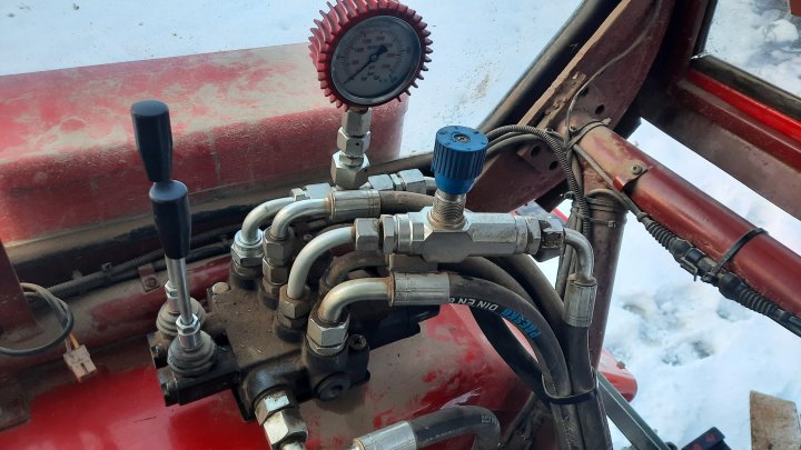

Manometr hydrauliki
asharot 446 Opublikowano 27 Listopada 2021 Odnośnik do komentarza https://www.agrofoto.pl/forum/gallery/image/809010-manometr-ukladu-hydraulicznego/#findComment-2907690
mds212 2161 Opublikowano 27 Listopada 2021 A co to? Ten zestaw Ehru na tym siłowniku liniowym? Odnośnik do komentarza https://www.agrofoto.pl/forum/gallery/image/809010-manometr-ukladu-hydraulicznego/#findComment-2907697
asharot 446 Opublikowano 28 Listopada 2021 Zwykły od wycieraczek Odnośnik do komentarza https://www.agrofoto.pl/forum/gallery/image/809010-manometr-ukladu-hydraulicznego/#findComment-2907826
Bananek 17927 Opublikowano 28 Listopada 2021 A do czego manometr na stałe? Pytam z ciekawości bo o ile rozumiem ustawienie ciśnienia na manometrze podpiętym do wyjścia to nie kumam po co na stałe wpięty w układ. Przecież ciśnienie ustawia się raz. Chyba, ze tu masz zmienny wydatek i potrzebujesz to kontrolować. Odnośnik do komentarza https://www.agrofoto.pl/forum/gallery/image/809010-manometr-ukladu-hydraulicznego/#findComment-2907995
asharot 446 Opublikowano 28 Listopada 2021 Nie jest podpięte do wyjścia tylko do głównego przewodu zasilającego rozdzielacz wewnętrzny i zewnętrzny. Można na bieżąco kontrolować ciśnienienie w całym układzie hydraulicznym i dowiedzieć się kilku innych ciekawych rzeczy. Odnośnik do komentarza https://www.agrofoto.pl/forum/gallery/image/809010-manometr-ukladu-hydraulicznego/#findComment-2907999
Maniek101 144 Opublikowano 29 Listopada 2021 Trochę z innej strony mam pytanko, posiadam siłownik 2 stronny z zamkiem hydraulicznym i potrzebuje dołożyć dławik i wystarczy na jednym wężu dławik dwustronny czy lepiej na dwóch wężach dławiki jednostronne ? Odnośnik do komentarza https://www.agrofoto.pl/forum/gallery/image/809010-manometr-ukladu-hydraulicznego/#findComment-2908253
Nikita_Bennet 348 Opublikowano 6 Stycznia 2022 Dnia 28.11.2021 o 18:41, asharot napisał: Nie jest podpięte do wyjścia tylko do głównego przewodu zasilającego rozdzielacz wewnętrzny i zewnętrzny. Można na bieżąco kontrolować ciśnienienie w całym układzie hydraulicznym i dowiedzieć się kilku innych ciekawych rzeczy. dokładnie, niewielki koszt ale świetna sprawa, sam takie coś wstawiłem w jednym ciągniku przy dokładaniu rozdzielacza i jak będę robił coś w innych ciągnikach z hydrauliką to dołożę zapewne bo koszt nie jest tak wielki a przydatne bo widać jak coś jest nie tak. 1 Odnośnik do komentarza https://www.agrofoto.pl/forum/gallery/image/809010-manometr-ukladu-hydraulicznego/#findComment-2920064
