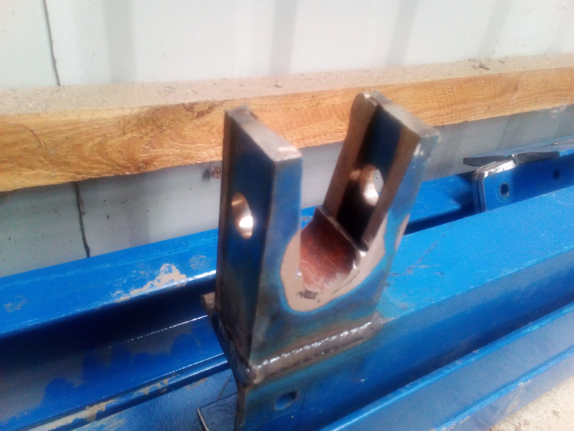

Wywrotka jednoosiowa SAM 4t
Takie coś się udało na jesieni wystrugać
(Jakaś blada na zdjęciu wyszła...😐)

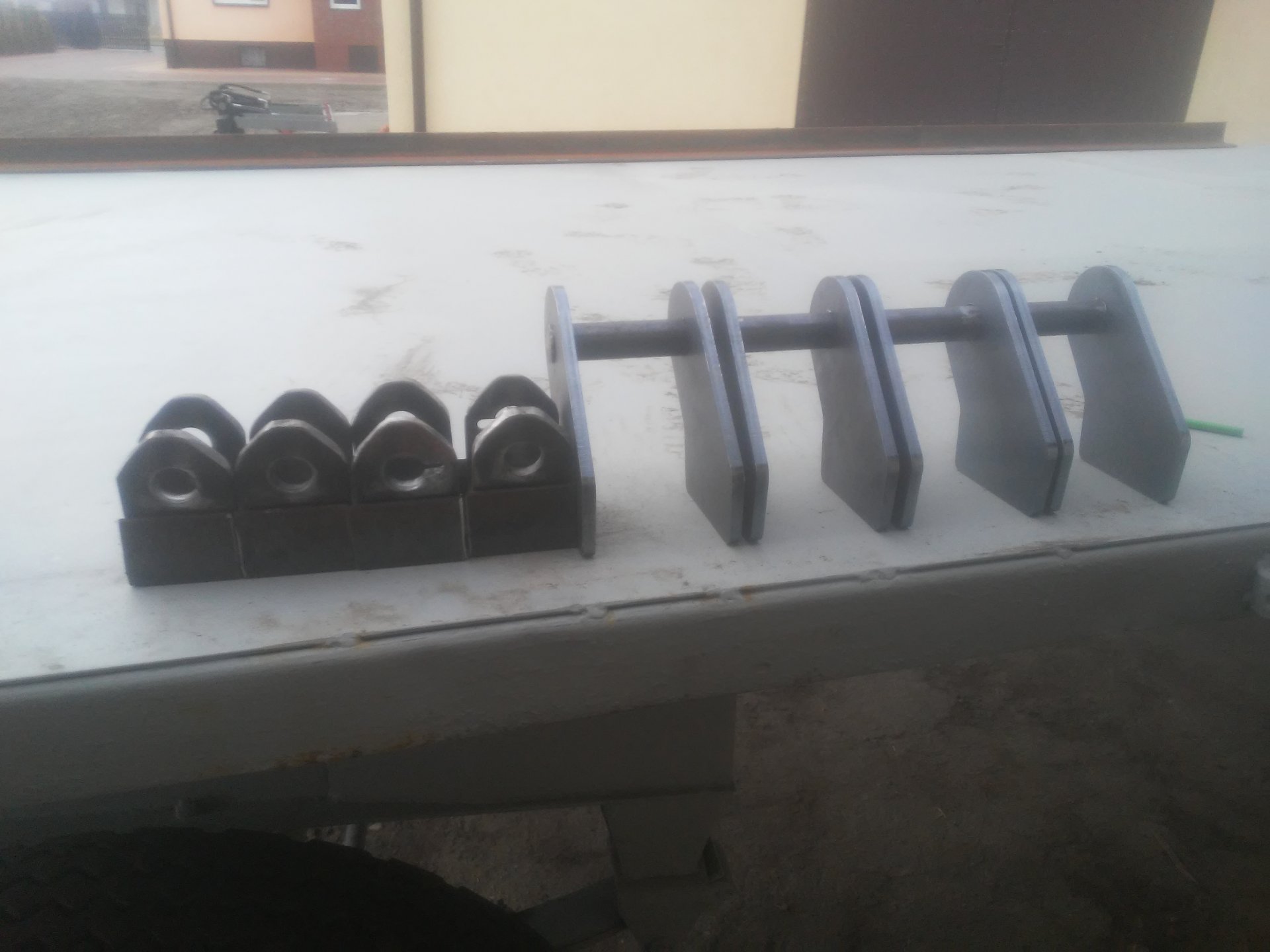

I jak się sprawdzają, jak je mocujesz? Pionowo? Warto czy lepiej na zawiasach jeżeli chodzi i wywrot na boki? Chodzi o wywracanie ok 6t ładunku +paka
ich się nie da inaczej zamontować niż na zdjęciu
mając cztery kule jest więcej kombinowania żeby je prosto ustawić, niż gdybyś miał dwie kule z tyłu plus uchwyty standardowe z przodu
natomiast jeśli wywrot tylko na boki to moim zdaniem nie warto tyle inwestować, a samemu we własnym zakresie uszy dorobić
To co podałeś z linku to już 220zł, potem dorobienie albo kupno uchwytów np jak zychar oferuje 75zł sztx4= 300 300+220 to jest 520 i kule masz tańsze w tym wypadku. Jak dorobisz sam to zrobisz taniej to może wyjdzie ze 150 za komplet. Nie ma różnicy w wywrocie na boki ?jedyna wywrotka u mnie to d35, reszta sztywna i porównania brak

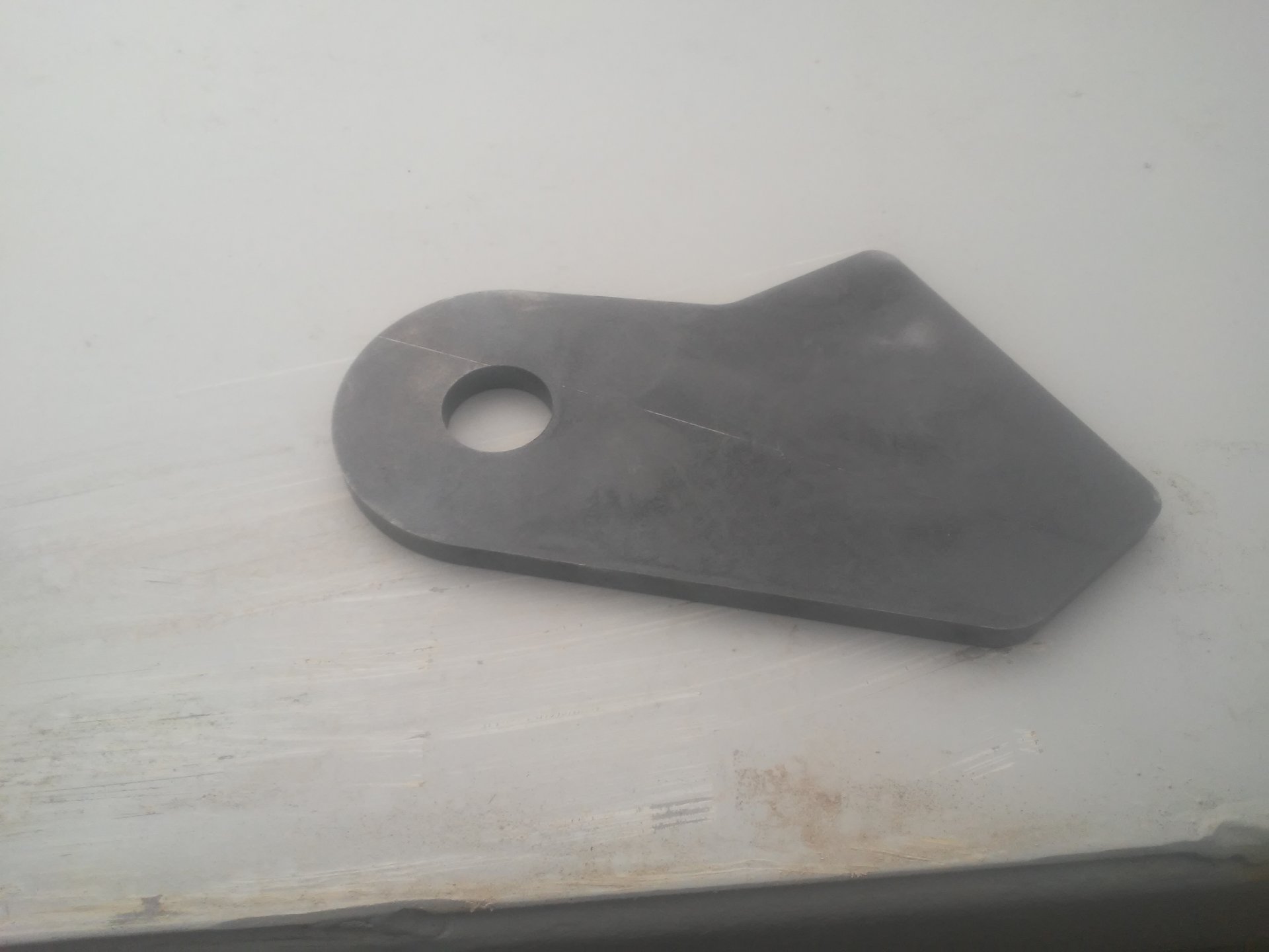

dolne uchwyty to płaskownik np. 80x10 i pręt 20 czy tam 25mm
o ile górne uszy czasem kupuję, bo nie chce mi się rzeźbić, o tyle dolne mocowania to bez przesady, uciąć płaskownik i wywiercić w nim dziurę??? i tak cztery razy na komplet na przód
można też wygiąć ucho z płaskownika 10mm, o ile ktoś ma prasę (ja niestety nie mam)
We własnym zakresie to masz 8 kawałków  , ceownika  65 lub na bogato 80 lub jak Darek mówi grubszy płaskownik  , pręt 25mm 4 kawałki po 10 cm a na górną pakę płaskownik wygięty w c  , ja dawałem 60 x 10 , tyle że na gorąco trza wygiąć . - koszt to nawet nie 50  zł za całośc . Poprzeczka w gornej pace robiona tak , żeby było ten wygięty płaskownik do niej przyspawać i masz zawiasy na boczny wywrot za grosze .
Nie trza prasy , wystarczy w piec wrzucić i trochę w kowala się pobawić.  Tylko trza uważać żeby se krzywdy nie zrobić ;)
znając życie jakbym ojcu (rocznik 1943) powiedział to by mi to zrobił, ale po co, on i tak sobie robotę jakąś zawsze znajdzie
kupowałem kiedyś takie odkuwane, delikatniejsze, ale do 5t wytrzymałe, to chyba 30-parę złotych kosztowały, szkoda samemu się babrac było
