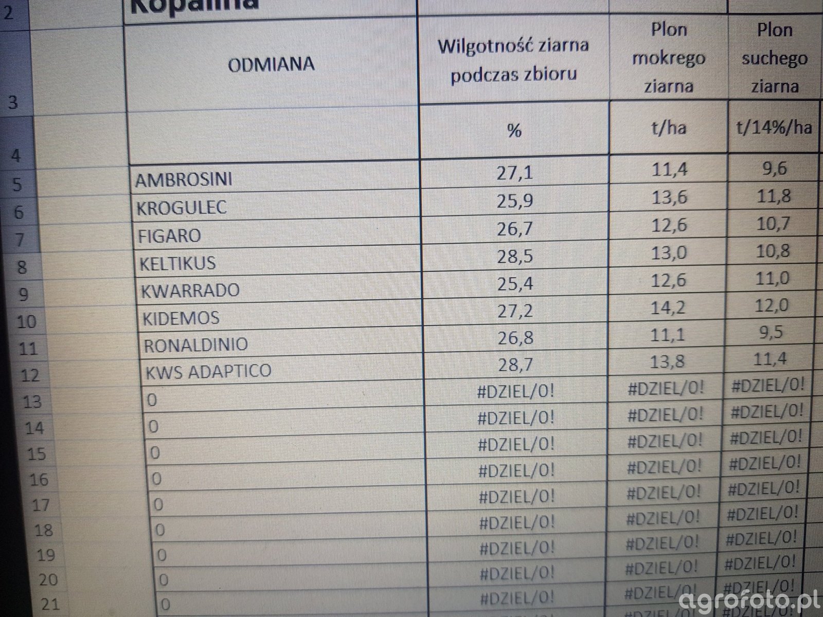

Wyniki z poletek KWs
Przedplon pszenzyto ozime następnie poplon,wiosna 3tony bazaltu,100kg Korn Kali,200 kg siarczanu amony,250l rsm32 w podsiewacz 220kg poli6 i na 4 lisc saletra 33,5 100kg. Klasa ziemi V miejscami IV A pod lasem VI. Ogólnie jestem bardzo pozytywnie zaskoczony wynikami.Kidemos pole obok dał średnio 14,1t czyli jest powtarzalny i u mnie będzie dominował na polach w przyszłym roku.

W tym roku kidemos  sypie po 15t keltikus z tonę mniej ale to taki dent ala flint a radiolinio trochę mniej ale to flint
Kidemos ma takie żółte ziarnka taki typowy dent jak pionier 8834 taka gruba kolba i wysoko nad ziemią.
Potwierdzam to co napisałeś,mam jeszcze 2h kidemosa na IV klasie to może pod te 15 dojdzie tylko że u nas po wiatrach czwartkowych są duże straty i może być ciężko.
