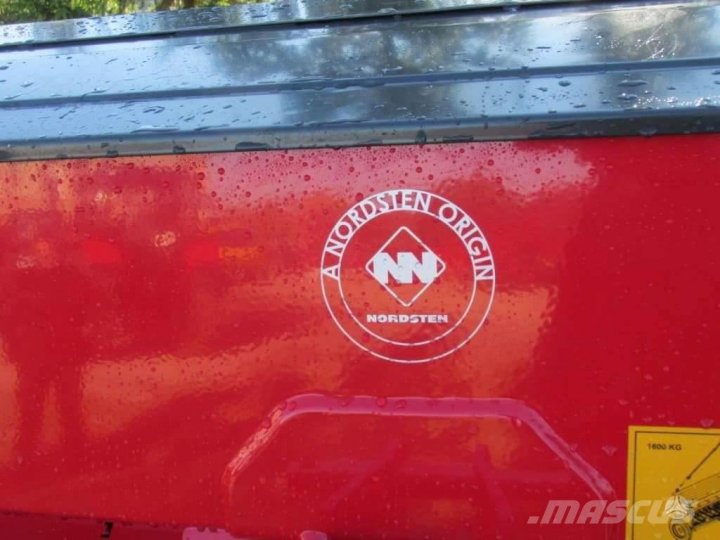

STIG13 1564 Opublikowano 19 Października 2021 Też mam ecoline 3, na diagramie czy jak to się nazywa takim kołowym jest napisane jeszcze nordsten, gdzieś jeszcze widziałem napisy nordsten przy nim Odnośnik do komentarza https://www.agrofoto.pl/forum/gallery/image/807625-case-db-1290-aus1-kongskilde-ecoline-250/#findComment-2896772
manieks120 269 Opublikowano 19 Października 2021 @STIG13 Z przodu jest taka naklejka Odnośnik do komentarza https://www.agrofoto.pl/forum/gallery/image/807625-case-db-1290-aus1-kongskilde-ecoline-250/#findComment-2896845
