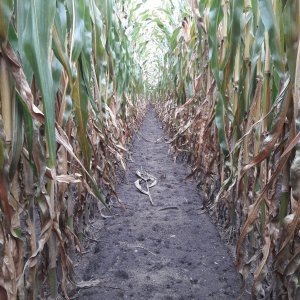

abrams 31 Opublikowano 15 Października 2021 Nie powiem ładna ile dostała azotu i jakiego Odnośnik do komentarza https://www.agrofoto.pl/forum/gallery/image/807489-kukurydza-mas-23-m/#findComment-2895715
RolnikTivi 55 Opublikowano 15 Października 2021 18 minut temu, abrams napisał: Nie powiem ładna ile dostała azotu i jakiego To jest pole z 2 części złożone jedna strona po kukurydzy na ziarno rozsiane jesienią wapno druga część jest po pszenżycie słoma zostawiona po żniwach wapno jesienią na to obornik wiosną 300 kg corn cali 150polidapu w podsiewacz i 200kg mocznika pod agregat Odnośnik do komentarza https://www.agrofoto.pl/forum/gallery/image/807489-kukurydza-mas-23-m/#findComment-2895717
DjFarmerr 178 Opublikowano 15 Października 2021 napisz ile dała z ha :) na jakiej klasie? jakie ma fao? Odnośnik do komentarza https://www.agrofoto.pl/forum/gallery/image/807489-kukurydza-mas-23-m/#findComment-2895722
RolnikTivi 55 Opublikowano 15 Października 2021 (edytowane) Fao 250 zbiór nastąpi w czwartek także napiszę badałem ja z kolby tydzień. Temu miała 32.9 dziś 33.7 więc zbytnio nie doszła Edytowane 15 Października 2021 przez RolnikTivi Odnośnik do komentarza https://www.agrofoto.pl/forum/gallery/image/807489-kukurydza-mas-23-m/#findComment-2895774
Piffpaff 619 Opublikowano 15 Października 2021 miałem ja w zeszłym roku i dala 15t mokrej, w tym roku wydaje mi się że kolba jest trochę mniejsza ale zaczynam kosić za tydzień w środę i będę wiedział na 100% Odnośnik do komentarza https://www.agrofoto.pl/forum/gallery/image/807489-kukurydza-mas-23-m/#findComment-2895827
wyrebski1 123 Opublikowano 15 Października 2021 Ja dzisiaj tą odmianę wykosilem i jestem zadowolony, dała 13 ton, klasa IV-V z przewagą na tą drugą klasę. Jedynie pospieszyłem się, bo wilgotność 31-32. Odnośnik do komentarza https://www.agrofoto.pl/forum/gallery/image/807489-kukurydza-mas-23-m/#findComment-2895834
DjFarmerr 178 Opublikowano 15 Października 2021 A ile kosztuje jednostka siewu? i gdzie ją bez problemu kupie? Odnośnik do komentarza https://www.agrofoto.pl/forum/gallery/image/807489-kukurydza-mas-23-m/#findComment-2895843
wyrebski1 123 Opublikowano 15 Października 2021 Ja to brałem z centrali nasiennej, a nie pamiętam ceny, musiałbym zobaczyć fakturę. Wiadomo, kukurydzę siejemy wiosna najpóźniej z wszystkich roślin, a zamawiamy nasiona najwcześniej. Odnośnik do komentarza https://www.agrofoto.pl/forum/gallery/image/807489-kukurydza-mas-23-m/#findComment-2895851
RolnikTivi 55 Opublikowano 16 Października 2021 Jaki rejon kraju jesteście ? Ja wykosilem w pon danubio i na 4-5 klasie dała 14t 34 wilgotność. Ok 550-600 na hektar kosztowała jak się nie mylę Odnośnik do komentarza https://www.agrofoto.pl/forum/gallery/image/807489-kukurydza-mas-23-m/#findComment-2895873
RolnikTivi 55 Opublikowano 20 Października 2021 Plon 16040kg wilgotność w skupie 34% a z własnego miernika 29% po kilku próbach wyciągnięta średnia. W rękę wziasc to myślę że suchsza niż 34% Odnośnik do komentarza https://www.agrofoto.pl/forum/gallery/image/807489-kukurydza-mas-23-m/#findComment-2896994
Bercik92 2504 Opublikowano 20 Października 2021 Gratuluję plonu. 😏 Królowa zbóż. Odnośnik do komentarza https://www.agrofoto.pl/forum/gallery/image/807489-kukurydza-mas-23-m/#findComment-2897016
RolnikTivi 55 Opublikowano 21 Października 2021 10 godzin temu, Bercik92 napisał: Gratuluję plonu. 😏 Królowa zbóż. Dzieki sam jestem mega zadowolony nwm który miernik dobrze pokazał ale napewno 30 to max miała to wychodzi 13 ton suchej pięknie Odnośnik do komentarza https://www.agrofoto.pl/forum/gallery/image/807489-kukurydza-mas-23-m/#findComment-2897081
