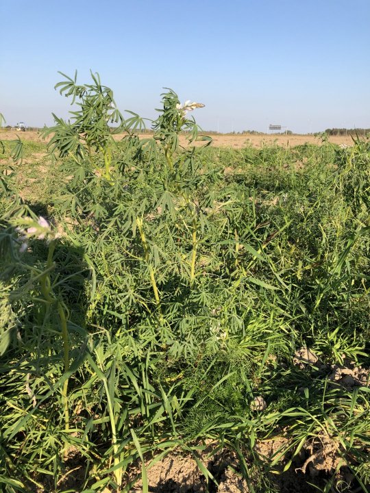

Korzeń łubinu
Korzeń łubinu
  • 1964 wyświetleń
Widać coś tam powoli zbiera azotu a jeszcze z 20dni będzie na polu więc poplon uważam za duży + tym bardziej przy tych cenach nawozów.
Informacje o zdjęciu Korzeń łubinu
  • Zaawansowany
  • JarekBazydlo
  • 2506 17094
Uprawa rżyska talerzowka następnie siew łubinu i owsu rosiewaczem do nawozów i na końcu przejaz broną i tyle. Teraz gdzieś za 20dni pójdzie na to obornik bydlęcy i orka. Docelowo ma być tu kukurydza na ziarno.

  • Zaawansowany
  • michalcium
  • 1367 3020
Ja bazuje głównie na rzodkiew/gorczyca/facelia/owies w mieszance super wychodzi tylko na mozaikach placami gdzie lekka gleba jest średnio i myślę w te słabsze miejsca wsiewać łubin tylko myślę nad próbą żółty vs wąskolistny

  • Zaawansowany
  • JarekBazydlo
  • 2506 17094
Ja mogę polecić naprawdę to odmianę na poplon ale również na ziarno bo spisuje się bardzo fajnie. Fajnie się rozgałęzia i zasłania ziemię i wtedy jest dużo mniejsza presja zielska. Jednym minus to taki że sarny go też lubią ale u nas nie ma dużo zwierzyny więc i szkód nie robią dużo.

  • Zaawansowany
  • KacperDemczuk
  • 309 4727
Ja posiałem biały i niebieski w tym samym czasie i różnicy w nich nie ma, już kwitnie jeden i drugi

  • Zaawansowany
  • Luki2000
  • 12 122
U mnie na piaskach biały słabo wypadł, niebieski dużo lepiej. Ktoś ma jakąś sprawdzoną odmianę niebieskiego?

  • Zaawansowany
  • michalcium
  • 1367 3020
Żółty niby więcej masy ale siew to najlepiej w ostatniej dekadzie lipca wsiać siew sierpnowy to juz niebieski bo szybciej startuje za rok zasieje ten i ten i zobaczę. @JarekBazydlo siejesz tego dalbora w przyszłym roku na nasiona? to byłbym zainteresowany kupnem jakieś 400 kg po zniwach

  • Zaawansowany
  • drobny
  • 213 1583
A kiedy najlepiej przyorać łubin? W czasie pełni kwitnienia czy później? ja siałem 200kg za tydzień będzie kwitł

  • Zaawansowany
  • JarekBazydlo
  • 2506 17094
Będę siał troszkę mniej jak w tym roku ale coś tam będzie.
Piotruniu25 napisał:
Ile siejesz łubinu na hektar na poplon?
W tym roku posiałem 90kg plus 90kg owsa ale za rok posieje około 100kg i do tego z 50kg owsa i coś jeszcze innego dorzucę w ilości 30-40kg może facelie lub grykę.
Taka obsadę to ja siałem na ziarno. Moim zdaniem najlepiej pod koniec kwitnienia zaorać żeby jak najwięcej azotu wyłapał.

  • Zaawansowany
  • KacperDemczuk
  • 309 4727
Powiem wam że na piachu jeden i drugi bardzo dobrze mam taką działkę że na dole jest IVa a pod górkę już 5-6 to na tym piachu był najładniejszy
