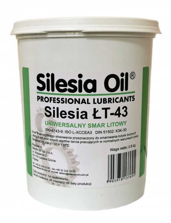

Który smar lepszy?
Frontier 76 Opublikowano 2 Października 2021 Zdecydowanie Gadus. Osobiście go stosuję i polecam. Odnośnik do komentarza https://www.agrofoto.pl/forum/gallery/image/806985-smar/#findComment-2892511
greg91 59 Opublikowano 3 Października 2021 Też polecam Gadus.Stosujemy go w Wibro prasie przy wibratorach on jest wysoko temperaturowy Odnośnik do komentarza https://www.agrofoto.pl/forum/gallery/image/806985-smar/#findComment-2892862
Roman176 5552 Opublikowano 3 Października 2021 Dnia 2.10.2021 o 17:33, Frontier napisał: Zdecydowanie Gadus. Osobiście go stosuję i polecam. dlatego lepszy ? Odnośnik do komentarza https://www.agrofoto.pl/forum/gallery/image/806985-smar/#findComment-2892888
Frontier 76 Opublikowano 3 Października 2021 Właściwości Znakomite właściwości przenoszenia obciążeń Shell Gadus S2 V220 zawiera specjalnie dobrane dodatki przeciwzużyciowe utrzymujące film smarny nawet w warunkach wysokich lub szokowych obciążeń. ulepszona stabilność mechaniczna Smary nie zmieniają swojej konsystencji nawet w przypadku wibracji. Zapewnia to utrzymanie doskonałych własnosci smarnych i zapobiega wyciekaniu smaru z łożysk. Dobra odporność na wymywanie wodą Shell Gadus S2 V220 są odporne na wymywanie wodą. Odporność na utlenianie Specjalnie dobrane frakcje bazy olejowej mają doskonałą odporność na utlenianie. Ich konsystencja nie ulega zmianie podczas magazynowania i są one w stanie pracować w wysokich temperaturach bez twardnienia i tworzenia osadów. Odporność na korozję Shell Gadus V220 wykazują powinowactwo do powierzchni metalowych i dzięki temu chronią powierzchnie łożysk przed korozją, nawet gdy smar jest zanieczyszczony wodą. Odnośnik do komentarza https://www.agrofoto.pl/forum/gallery/image/806985-smar/#findComment-2892892
Gość Opublikowano 3 Października 2021 Obrazowo:w czerwonej puszce - smalec; w tubce- bardzo dobry smar, szczególnie do wysokoobciazonych łożysk. Odnośnik do komentarza https://www.agrofoto.pl/forum/gallery/image/806985-smar/#findComment-2892983
Gość Opublikowano 3 Października 2021 Smar to smar, aby był tłusty i z czasem wtłaczać świeży. Odnośnik do komentarza https://www.agrofoto.pl/forum/gallery/image/806985-smar/#findComment-2892995
Roman176 5552 Opublikowano 3 Października 2021 (edytowane) 3 godziny temu, Frontier napisał: Właściwości Znakomite właściwości przenoszenia obciążeń Shell Gadus S2 V220 zawiera specjalnie dobrane dodatki przeciwzużyciowe utrzymujące film smarny nawet w warunkach wysokich lub szokowych obciążeń. ulepszona stabilność mechaniczna Smary nie zmieniają swojej konsystencji nawet w przypadku wibracji. Zapewnia to utrzymanie doskonałych własnosci smarnych i zapobiega wyciekaniu smaru z łożysk. Dobra odporność na wymywanie wodą Shell Gadus S2 V220 są odporne na wymywanie wodą. Odporność na utlenianie Specjalnie dobrane frakcje bazy olejowej mają doskonałą odporność na utlenianie. Ich konsystencja nie ulega zmianie podczas magazynowania i są one w stanie pracować w wysokich temperaturach bez twardnienia i tworzenia osadów. Odporność na korozję Shell Gadus V220 wykazują powinowactwo do powierzchni metalowych i dzięki temu chronią powierzchnie łożysk przed korozją, nawet gdy smar jest zanieczyszczony wodą. opis 90% smarów myślisz ze to ? orlen Smary ORLEN OIL cechują się: - bardzo dobrymi własnościami antykorozyjnymi, przeciwutleniającymi oraz przeciwzużyciowymi, - szerokim zakresem temperatur stosowania smaru i przydatności eksploatacyjnej, - wysoką odpornością na działanie wilgoci, pary wodnej, słabych kwasów zasad, - wysoką odpornością przed wibracjami, wysokimi naciskami oraz obciążeniami uderzeniowymi, - bardzo dobrymi zdolnościami przenoszenia wysokich obciążeń mechanicznych 13 minut temu, PolonezAtu napisał: Smar to smar, aby był tłusty i z czasem wtłaczać świeży. racja ale te 2 ważniejsze 3 godziny temu, Frontier napisał: wykazują powinowactwo do powierzchni metalowych i dzięki temu chronią powierzchnie łożysk przed korozją, nawet gdy smar jest zanieczyszczony wodą. mydła litowe kwasu 12-hydroksystearynowego oraz pakiet dodatków polepszających własności smarne, przeciwutleniające i przeciwkorozyjne gotowego smaru. orlen też ma ten dodatek Edytowane 3 Października 2021 przez Roman176 Odnośnik do komentarza https://www.agrofoto.pl/forum/gallery/image/806985-smar/#findComment-2892999
Pawcio7474 10 Opublikowano 3 Października 2021 ten z lewej nic nie warty. tego z prawej nie stosowałem. Odnośnik do komentarza https://www.agrofoto.pl/forum/gallery/image/806985-smar/#findComment-2893005
cantstop 289 Opublikowano 3 Października 2021 taki bo najtańszy Odnośnik do komentarza https://www.agrofoto.pl/forum/gallery/image/806985-smar/#findComment-2893007
Gość Opublikowano 3 Października 2021 Silesia miałem i jeszcze chyba trochę mam, ważne że za darmo :D Odnośnik do komentarza https://www.agrofoto.pl/forum/gallery/image/806985-smar/#findComment-2893008
Roman176 5552 Opublikowano 3 Października 2021 (edytowane) 2 minuty temu, cantstop napisał: taki bo najtańszy dokładnie up napisał smar to smar jak widać na górze pod napisem silesia łp norma .. z przeznaczeniem do ..... wiec po co przepłacać za marketing Edytowane 3 Października 2021 przez Roman176 Odnośnik do komentarza https://www.agrofoto.pl/forum/gallery/image/806985-smar/#findComment-2893009
Gość Opublikowano 3 Października 2021 28 minut temu, PolonezAtu napisał: Smar to smar, aby był tłusty i z czasem wtłaczać świeży. To wrzuć byle jaki do łożysk rotora kruszarki. Dodam, że takie 2 łożyska z wymianą to koszt ~20tys. i 12h pracy 2 osób. Odnośnik do komentarza https://www.agrofoto.pl/forum/gallery/image/806985-smar/#findComment-2893010
Gość Opublikowano 3 Października 2021 Ale tu nie ma chyba nikt kruszarki w której łożyska kosztują 10 tyś zł od sztuki. Jak ktoś ma taki sprzęt to nie pyta się o takie rzeczy na forum typu AF. Odnośnik do komentarza https://www.agrofoto.pl/forum/gallery/image/806985-smar/#findComment-2893012
Roman176 5552 Opublikowano 3 Października 2021 3 minuty temu, red83 napisał: To wrzuć byle jaki do łożysk rotora kruszarki. Dodam, że takie 2 łożyska z wymianą to koszt ~20tys. i 12h pracy 2 osób. a jak dasz ten z dodatkiem litu to szybciej ci wysiedzę łożysko ? Odnośnik do komentarza https://www.agrofoto.pl/forum/gallery/image/806985-smar/#findComment-2893014
Frontier 76 Opublikowano 3 Października 2021 Weź w palce smar Łt 43, ep2, i Gadusa lub pochodny 220 to może poczujesz o co chodzi. Odnośnik do komentarza https://www.agrofoto.pl/forum/gallery/image/806985-smar/#findComment-2893016
Gość Opublikowano 3 Października 2021 No widzisz nie o to chodzi. Gość z mojej miejscowości ma prasę Unia 1,8vd( czy jakoś tak). Dałem mu tubkę tego smaru i od tej pory używa tylko tego. Bardzo chwali, że w porównaniu do tych co używał. Balotów robi dużo. @Roman176 Zwykły szybko "plynie". To samo dotyczy odporności na wibracje-tu jest cały sekret jakości. Na Gadusie takue łożyska wytrzymują ok. roku. Na zwykłym może z tydzień - zależy jakie temperatura otoczenia. Odnośnik do komentarza https://www.agrofoto.pl/forum/gallery/image/806985-smar/#findComment-2893018
Roman176 5552 Opublikowano 3 Października 2021 Przed chwilą, Frontier napisał: Łt 43, ep2, i Gadusa bo to masz 3 różne smary łt 43 Przeznaczony do smarowania łożysk tocznych, ślizgowych oraz innych średnio obciążonych węzłów tarcia pracujących w wysokich temperaturach ep2 Liten® EP-2 jest przeznaczony do smarowania łożysk tocznych pracujących przy wysokich obciążeniach, a także gdy w pracy łożysk mniej obciążonych występują obciążenia udarowe. a gadusa ?? którego S2 s2 u460l 2 SHELL GADUS S2 U460L 2 itd itp Odnośnik do komentarza https://www.agrofoto.pl/forum/gallery/image/806985-smar/#findComment-2893019
Frontier 76 Opublikowano 3 Października 2021 Tego co na zdjęciu S2 220. Chyba o to zapytał autor postu. Odnośnik do komentarza https://www.agrofoto.pl/forum/gallery/image/806985-smar/#findComment-2893020
Roman176 5552 Opublikowano 3 Października 2021 przecież pisze jak można porównywać inna kategoria smaru łp tak samo jest z shelem zobacz taki też gadus ale inne przeznaczenie https://sklepshell.pl/shell-gadus-s2-u460l-2-04kg.html Odnośnik do komentarza https://www.agrofoto.pl/forum/gallery/image/806985-smar/#findComment-2893022
rex15 286 Opublikowano 3 Października 2021 https://intercars.pl/produkty/329708-smar-litowy-shell-gadus-s2-v220-2-400-g https://sklepshell.pl/shell-gadus-s2-v220-2-04kg.html dlaczego taka roznica w cenie? Odnośnik do komentarza https://www.agrofoto.pl/forum/gallery/image/806985-smar/#findComment-2893024
Roman176 5552 Opublikowano 3 Października 2021 2 różne smary z innym przeznaczeniem Odnośnik do komentarza https://www.agrofoto.pl/forum/gallery/image/806985-smar/#findComment-2893025
rex15 286 Opublikowano 3 Października 2021 ciekawe, bo mają identyczną nazwe Odnośnik do komentarza https://www.agrofoto.pl/forum/gallery/image/806985-smar/#findComment-2893026
PrzemoO 32 Opublikowano 7 Grudnia 2021 Mam i ja z tym że S3 V220C 2 Odnośnik do komentarza https://www.agrofoto.pl/forum/gallery/image/806985-smar/#findComment-2910295
Gość Opublikowano 7 Grudnia 2021 Każdy smar z oznaczeniem ep 2 jest to jeden z lepszych na rynku przeznaczony do dużych obciążeń smar. Ten po prawej posiada taki symbol i warto go wybrać ja na codzień używam smar claas ep2 i jest to jeden najtańszych smarów oferowanych w lokalnej agromie. Dzięki tubkom smarujacym wiele czasu się oszczędza i zdrowia psychicznego również 😂😂😂 Co do Silesia to szajs i z daleka od tego. Odnośnik do komentarza https://www.agrofoto.pl/forum/gallery/image/806985-smar/#findComment-2910423
DANDYS 3340 Opublikowano 7 Grudnia 2021 fuchsa renolit ep 2 Odnośnik do komentarza https://www.agrofoto.pl/forum/gallery/image/806985-smar/#findComment-2910429
