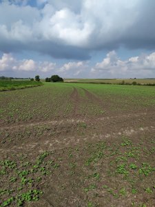

na szczęście dziś spadło 4mm

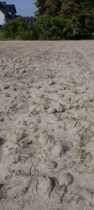

agrarmrc 141 Opublikowano 12 Września 2021 Betonoza hmm... tu ładnie wschodzi ... u mnie wcześniej siany a taki nie jest ... a mieszkam w centralnej Polsce i jest płasko na polu i tak woda potrafiła płynąć tak dolało po siewie przez 1,5 dnia Odnośnik do komentarza https://www.agrofoto.pl/forum/gallery/image/806148-skorupa-w-rzepaku-12092021/#findComment-2887673
rafal3939 257 Opublikowano 13 Września 2021 (edytowane) Gdzie tu skorupa, lekka ziemia, wilgoci dużo. U mnie po przejeździe striptill widok jak na foto Edytowane 13 Września 2021 przez rafal3939 Odnośnik do komentarza https://www.agrofoto.pl/forum/gallery/image/806148-skorupa-w-rzepaku-12092021/#findComment-2887768
Root Admin yacenty 4962 Opublikowano 13 Września 2021 Po siewie spadło 70 l, w sierpniu łącznie 98 l. We wrześniu do wczoraj nic. Wczoraj, ale to już po tym jak zrobiłem zdjęcie spadło 4l, na ten tydzień prognoza mówi o kolejnych 12-18l Odnośnik do komentarza https://www.agrofoto.pl/forum/gallery/image/806148-skorupa-w-rzepaku-12092021/#findComment-2887772

gomez181 197 Opublikowano 13 Września 2021 rafal3939 napisał: Gdzie tu skorupa, lekka ziemia, wilgoci dużo. U mnie po przejeździe striptill widok jak na foto Rzepak tam jest? Odnośnik do komentarza https://www.agrofoto.pl/forum/gallery/image/806148-skorupa-w-rzepaku-12092021/#findComment-2887824
rafal3939 257 Opublikowano 13 Września 2021 w tą dziure nawóz jest podany ale zdarza się że nasiono rzepaku też wpadło. jest tak twardo w tym miejscu że koło nie dało rady zasypać otworu i wygląda jak na foto. nie spodziewałem sie że tak to będzie wyglądać ale to tylko na kawałku pola taka sytuacja. W sumie to pierwszy i ostatni raz taka metoda siewu na tym polu. trzeba orac i tradycyjnie siać z agregatem aktywnym Odnośnik do komentarza https://www.agrofoto.pl/forum/gallery/image/806148-skorupa-w-rzepaku-12092021/#findComment-2887839
koniu 854 Opublikowano 13 Września 2021 A ponoć siew pasowy jest taki ohh ahh Odnośnik do komentarza https://www.agrofoto.pl/forum/gallery/image/806148-skorupa-w-rzepaku-12092021/#findComment-2887845
rafal3939 257 Opublikowano 13 Września 2021 z tego co widze to ok ale na lekkich ziemiach , piaskach itp, na pewno nie na tym co u mnie jest Odnośnik do komentarza https://www.agrofoto.pl/forum/gallery/image/806148-skorupa-w-rzepaku-12092021/#findComment-2887849
