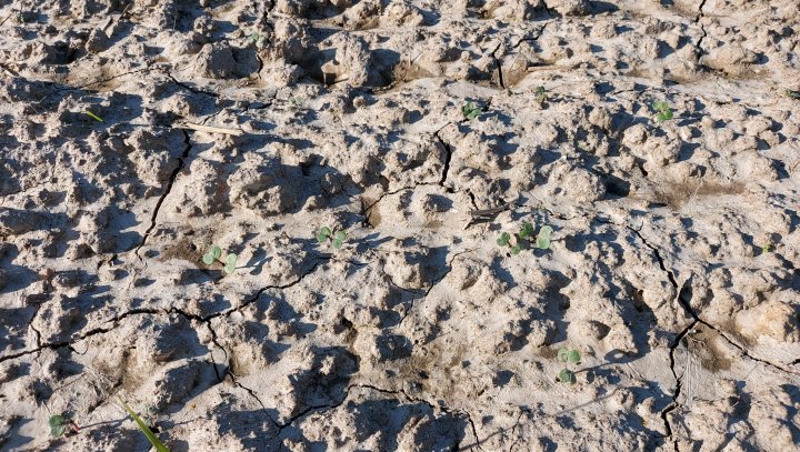

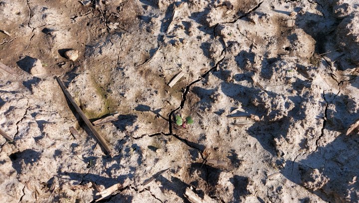

Gość Opublikowano 5 Września 2021 Zrobiłem objazd pól. Jeden posiał rzepak około 12 dni temu w bardzo mokrą ziemię, drugie pola równo tydzień temu. Na oba dolało wody. Nie widać na wierzchu rzepaku. Sporadycznie na poprzecxniaku 1, góra dwie sztuki. Myślę że wszystko do przesiania. Około 20ha. Opryski już wykonane. Po ilu dniach przeciętnie wschodzi rzepak? Odnośnik do komentarza https://www.agrofoto.pl/forum/gallery/image/805833-rzepak-lg-ambasador-05092021/#findComment-2885694
Root Admin yacenty 4971 Opublikowano 5 Września 2021 Po 4-5 chyba ze za głęboko posiane Odnośnik do komentarza https://www.agrofoto.pl/forum/gallery/image/805833-rzepak-lg-ambasador-05092021/#findComment-2885712
FarmerDyzio 1342 Opublikowano 6 Września 2021 u mnie płytko tydz temu siane i pojedyncze rośliny się przebijają . po siewie 50 l w dobę spadło obecnie zrobiła się skorupa. Odnośnik do komentarza https://www.agrofoto.pl/forum/gallery/image/805833-rzepak-lg-ambasador-05092021/#findComment-2885867
Root Admin yacenty 4971 Opublikowano 6 Września 2021 Własnie ze względu na deszcz, wydaje mi się ze te rzepaki siane 3-6 września będą miały lepszy start od tych sianych 24-28.08 Odnośnik do komentarza https://www.agrofoto.pl/forum/gallery/image/805833-rzepak-lg-ambasador-05092021/#findComment-2885869
FarmerDyzio 1342 Opublikowano 6 Września 2021 liczę że się przebije i jakoś to będzie. Siane gęsto to może obsada będzie. Jeżeli dobrze pamiętam to @yacenty zaprawiales zboża systiva kinto plus i nawozem donasiennym. Kolejność mieszania ma jakies znaczenie ? Odnośnik do komentarza https://www.agrofoto.pl/forum/gallery/image/805833-rzepak-lg-ambasador-05092021/#findComment-2885884
Root Admin yacenty 4971 Opublikowano 6 Września 2021 Przy dobrych środkach nie, przy takich sobie środkach niestety coś się wytrącało i cholernie kleiło dysze opryskiwacza. Pierwsze 12l było ok, drugie 12l było już kiepsko, trzecie wiadro zaklejało kompletnie system. Trzeba było przelać 12l, wylać resztkę, umyć opryskiwacz czystą wodą, umyć wiadro i robić kolejne 12l. Przy lepszych środkach można było zrobić 3 wiadra pod rząd. Choć z drugiej strony 12l to na tonę ziarna więc masz 2bb, trochę czasu upłynie nim zrobisz 4-6bb więc lepiej co dwa bb przepłukać system i masz pewność ze jest zrobione porządnie. W zeszłym roku robiłem tylko systiva + nawóz, bo 100% ziarna kupnego Odnośnik do komentarza https://www.agrofoto.pl/forum/gallery/image/805833-rzepak-lg-ambasador-05092021/#findComment-2885889
Gość Opublikowano 6 Września 2021 1 godzinę temu, yacenty napisał: Własnie ze względu na deszcz, wydaje mi się ze te rzepaki siane 3-6 września będą miały lepszy start od tych sianych 24-28.08 Przede wszystkim będą, bo te wczesne zabite deszczem rokują tylko przesiew. A w moim rejonie robi się już późno na rzepak, choć niektórzy dopiero wyorali i w tym tygodniu siać będą Odnośnik do komentarza https://www.agrofoto.pl/forum/gallery/image/805833-rzepak-lg-ambasador-05092021/#findComment-2885893
FarmerDyzio 1342 Opublikowano 6 Września 2021 @ ja akurat zaprawiam w betoniarce 😁 Odnośnik do komentarza https://www.agrofoto.pl/forum/gallery/image/805833-rzepak-lg-ambasador-05092021/#findComment-2885910
Tigon 1826 Opublikowano 6 Września 2021 ja siałem dwa tygodnie temu w czwartek piątek i dopiero dziś wychodzi, jest mocna skrupa ale wychodzi i to dość gęsto. Odnośnik do komentarza https://www.agrofoto.pl/forum/gallery/image/805833-rzepak-lg-ambasador-05092021/#findComment-2885912
Root Admin yacenty 4971 Opublikowano 6 Września 2021 U mnie tak, siew 24.08 a później 70l opadu w tydzień Odnośnik do komentarza https://www.agrofoto.pl/forum/gallery/image/805833-rzepak-lg-ambasador-05092021/#findComment-2885916
