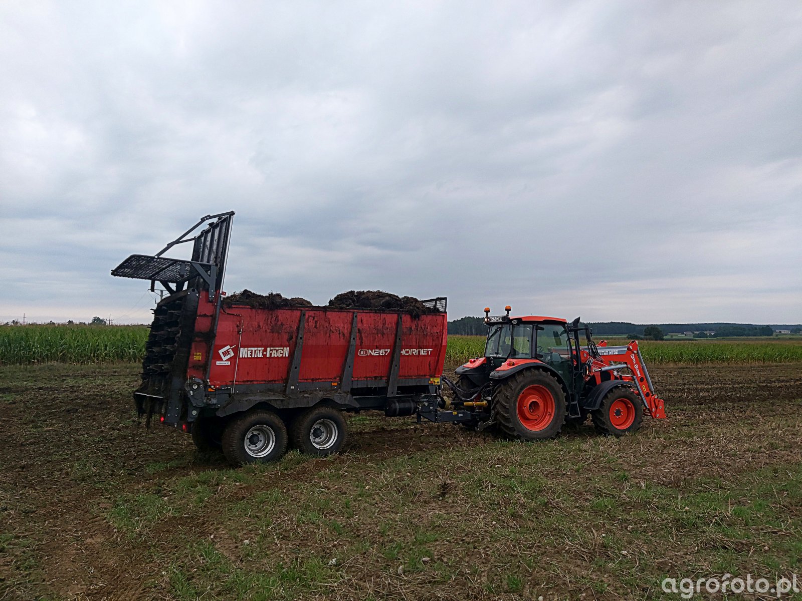

Bercik92 2489 Opublikowano 30 Sierpnia 2021 I jak wrażenia po pierwszych pracach? Odnośnik do komentarza https://www.agrofoto.pl/forum/gallery/image/805615-kubota-m5091-metal-fach-n267/#findComment-2884303
radekz200 10028 Opublikowano 30 Sierpnia 2021 Właśnie jak wrażenia 😛 Odnośnik do komentarza https://www.agrofoto.pl/forum/gallery/image/805615-kubota-m5091-metal-fach-n267/#findComment-2884306
UlizanyZetor7745 1018 Opublikowano 30 Sierpnia 2021 Po ok. 50 kursach na razie na plus, tylko w przerobionym oborniku nie chce taśma ruszyć (wg instrukcji zawór przeciążeniowy się otwiera.) Odnośnik do komentarza https://www.agrofoto.pl/forum/gallery/image/805615-kubota-m5091-metal-fach-n267/#findComment-2884307
Bercik92 2489 Opublikowano 30 Sierpnia 2021 U mnie też tak było że jak obornik zachaczył o zasuwę to taśma się zatrzymywała ale przyjechali panowie z serwisu pogrzebali przy pompie czyba zamienili miejscami przewody i jest ok Odnośnik do komentarza https://www.agrofoto.pl/forum/gallery/image/805615-kubota-m5091-metal-fach-n267/#findComment-2884311
radekz200 10028 Opublikowano 30 Sierpnia 2021 2 godziny temu, UlizanyZetor7745 napisał: Po ok. 50 kursach na razie na plus, tylko w przerobionym oborniku nie chce taśma ruszyć (wg instrukcji zawór przeciążeniowy się otwiera.) Kurła u mnie chyba nie ma zaworu przeciazowego? 🤔 Odnośnik do komentarza https://www.agrofoto.pl/forum/gallery/image/805615-kubota-m5091-metal-fach-n267/#findComment-2884345

michalcium 1713 Opublikowano 30 Sierpnia 2021 Te otwieranie tylnej siatki widze bez zmian dramat Odnośnik do komentarza https://www.agrofoto.pl/forum/gallery/image/805615-kubota-m5091-metal-fach-n267/#findComment-2884410

Grzesiek10314 208 Opublikowano 30 Sierpnia 2021 michalcium napisał: Te otwieranie tylnej siatki widze bez zmian dramat Bo? Odnośnik do komentarza https://www.agrofoto.pl/forum/gallery/image/805615-kubota-m5091-metal-fach-n267/#findComment-2884425
michalcium 1713 Opublikowano 30 Sierpnia 2021 U mnie wspawywałem takie małe bolce które są jakby oporem przy podnoszeniu na tych płaskownikach ogólnie latam 6 sezon z farby jestem zadowolony odziwo trzyma super drugie co można pochwalić to mocne podwozie i z plusów to by było na tyle Odnośnik do komentarza https://www.agrofoto.pl/forum/gallery/image/805615-kubota-m5091-metal-fach-n267/#findComment-2884481
