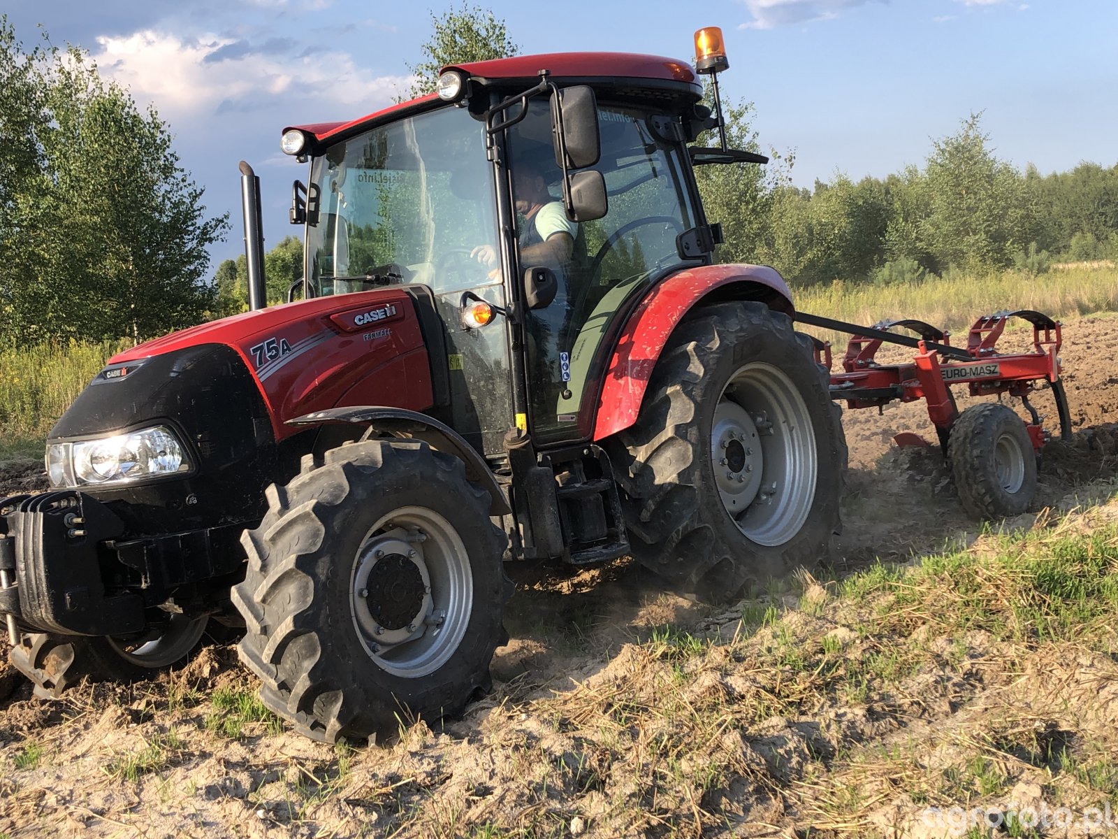

damian_2008 15 Opublikowano 11 Sierpnia 2021 Zadowolony z pługa? Z jaką prędkością go ciągasz i na jaką szerokość jest rozstawiony? Odnośnik do komentarza https://www.agrofoto.pl/forum/gallery/image/804643-case-farmall-75a-euromasz-pjr-3/#findComment-2879543
JakubLewandowski 14 Opublikowano 12 Sierpnia 2021 (edytowane) Z jakości krycia jestem zadowolony, lecz nie polecam brać go do opony mniejszej niż R34 ja mam R30 i jest zdecydowanie za wysoki nie moge ustawić idealnie ustawić konta 90* słupicy względem ziemii także przy wolniejszej orce niż te 7 km/h widać każdy przejazd bo nie jest idealnie „wypionowany” względem podłoża, ale ogólnie jest ok ja oram gdzieś 7/8 km/h Edytowane 12 Sierpnia 2021 przez JakubLewandowski Odnośnik do komentarza https://www.agrofoto.pl/forum/gallery/image/804643-case-farmall-75a-euromasz-pjr-3/#findComment-2879638
