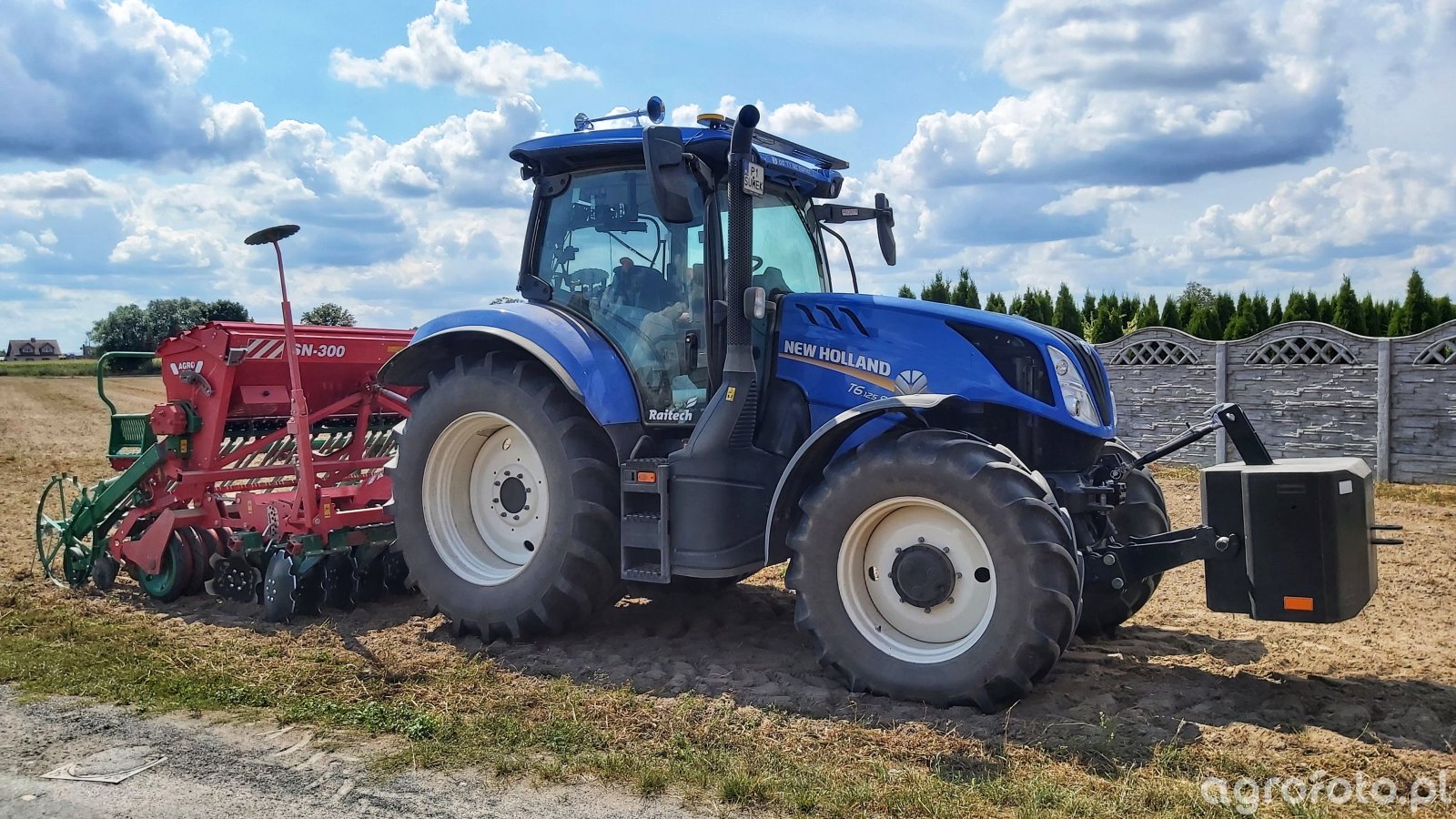

damianmarlena 38 Opublikowano 8 Sierpnia 2021 witam do siewnika nie ma ekranów bocznych Odnośnik do komentarza https://www.agrofoto.pl/forum/gallery/image/804508-siew-poplonow/#findComment-2878609
sumek666 5103 Opublikowano 8 Sierpnia 2021 Oczywiście, że są. Do poplonu nie są mi potrzebne, a jadąc tak 8-9 kmh nie robią się bruzdy. Płytki też jest ustawiona. Odnośnik do komentarza https://www.agrofoto.pl/forum/gallery/image/804508-siew-poplonow/#findComment-2878647
Wojtek98 46 Opublikowano 8 Sierpnia 2021 Co na poplon? Odnośnik do komentarza https://www.agrofoto.pl/forum/gallery/image/804508-siew-poplonow/#findComment-2878700
GRZES1545 11589 Opublikowano 8 Sierpnia 2021 ile dałeś za ten zestaw siewny? Odnośnik do komentarza https://www.agrofoto.pl/forum/gallery/image/804508-siew-poplonow/#findComment-2878717
sumek666 5103 Opublikowano 8 Sierpnia 2021 40 minut temu, Wojtek98 napisał: Co na poplon? Łubin i owies objętościowo pół na pół. 1 minutę temu, GRZES1545 napisał: ile dałeś za ten zestaw siewny? 65,5 tys brutto Odnośnik do komentarza https://www.agrofoto.pl/forum/gallery/image/804508-siew-poplonow/#findComment-2878718
GRZES1545 11589 Opublikowano 8 Sierpnia 2021 teraz grubo ponad 70tys🤯 Odnośnik do komentarza https://www.agrofoto.pl/forum/gallery/image/804508-siew-poplonow/#findComment-2878719

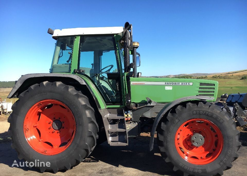

sumek666 5103 Opublikowano 8 Sierpnia 2021 - talerze 560 mm - wał gumowy - znaczniki (tak to jest opcja 🤦🏻♂️) Można jeszcze dobrać hydrauliczna regulacje głębokości do talerzówki Masa 1440 kg wg tabliczki Siewnik wyposażony w 24 redlice siewne jednotalerzowe z kółkiem kopiująco-dogniatającym Sterownik do ścieżek AM+ liczy przejazdy i zakłada ścieżki wg założonego schematu Oświetlenie skrzyni Podpory jeszcze mam Masa siewnika wg tabliczki 880 kg 1 minutę temu, GRZES1545 napisał: teraz grubo ponad 70tys🤯 Zamówiony w listopadzie lub wcześniej. @GRZES1545 chcesz kupić takiego? Czym chcesz to dźwigać? Wczoraj kuzyn podjechał Fendtem 512C bez obciążnika to podniósł siewnik, a chwilę później przednie koła. 1 Odnośnik do komentarza https://www.agrofoto.pl/forum/gallery/image/804508-siew-poplonow/#findComment-2878722
