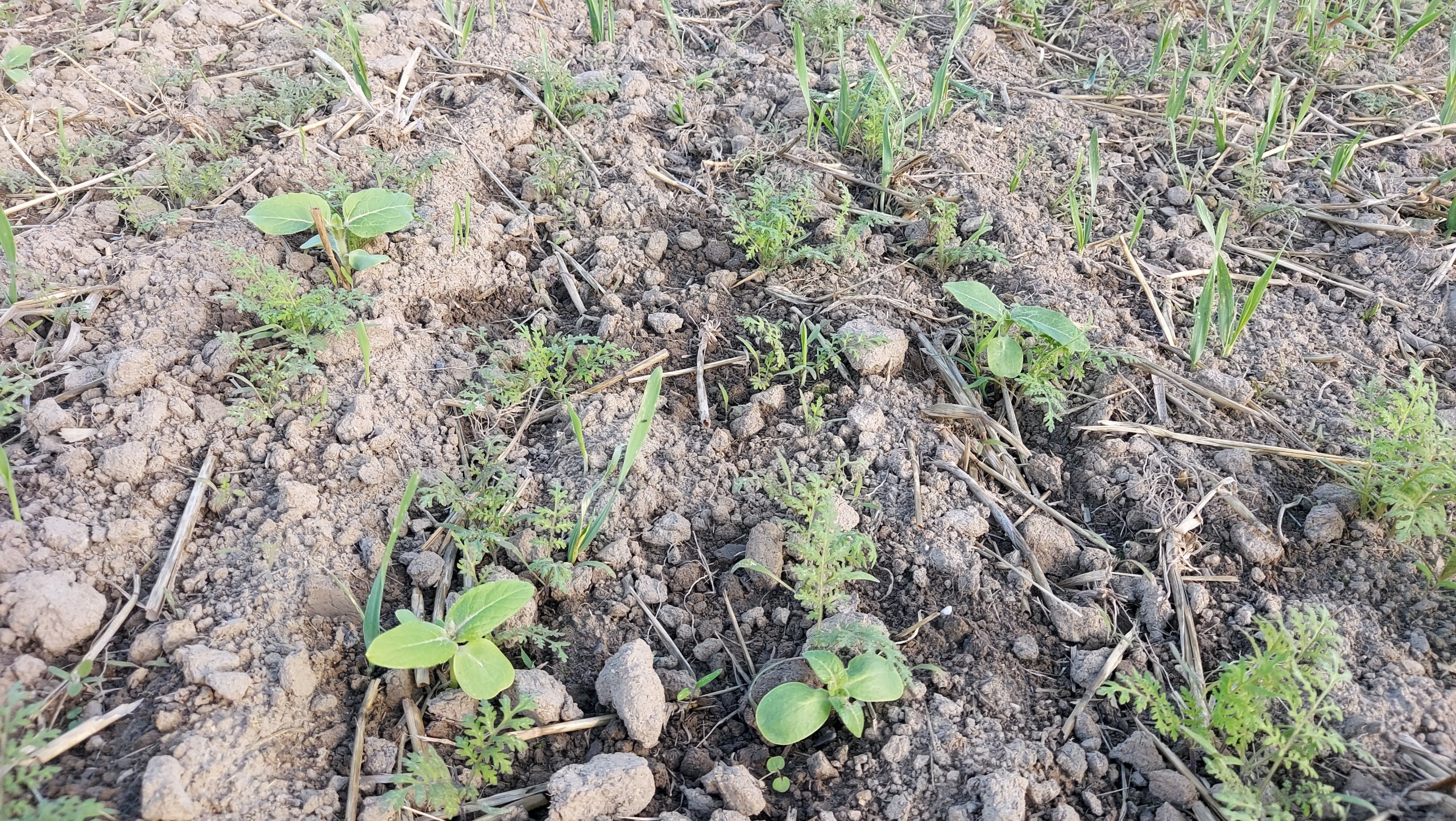

Tak wygląda niecały miesiąc po siewie. Ciekawe czy uda się zebrać nasiona?
Root Admin yacenty 5071 Opublikowano 6 Sierpnia 2021 Ale idize u mnie dopiero tak Odnośnik do komentarza https://www.agrofoto.pl/forum/gallery/image/804464-gryka-poplon-po-jeczmieniu-ozimym/#findComment-2878302

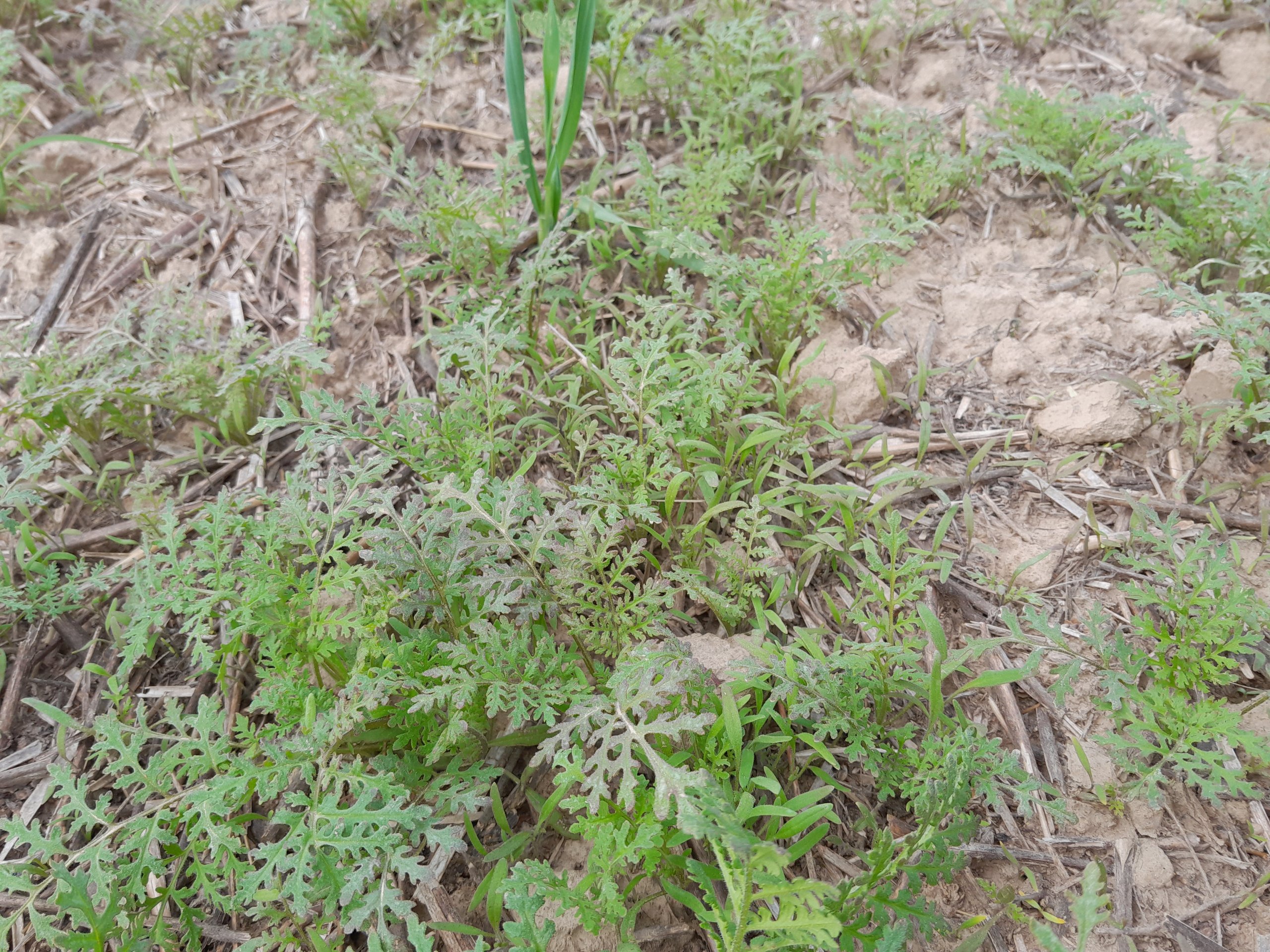

Gość Opublikowano 6 Sierpnia 2021 Moja wcześniejszą i genetycznie uwarunkowane inne tempo wzrostu. Ale ogólnie u Ciebie facelia bardzo goni. Okres tego najwolniejszego wzrostu ma za sobą, teraz zacznie szaleć. Tu faceli osypana po kombajnie. Zdjęcie z 1 sierpnia, dziś w tych miejscach już zakryta gleba i dwa razy wyższa. Odnośnik do komentarza https://www.agrofoto.pl/forum/gallery/image/804464-gryka-poplon-po-jeczmieniu-ozimym/#findComment-2878305
Root Admin yacenty 5071 Opublikowano 6 Sierpnia 2021 pole po dobrym plonie, poszło 100l rsm na słome Odnośnik do komentarza https://www.agrofoto.pl/forum/gallery/image/804464-gryka-poplon-po-jeczmieniu-ozimym/#findComment-2878313
songo 913 Opublikowano 6 Sierpnia 2021 masakra a moja gryk ma może 2-3cm Odnośnik do komentarza https://www.agrofoto.pl/forum/gallery/image/804464-gryka-poplon-po-jeczmieniu-ozimym/#findComment-2878332

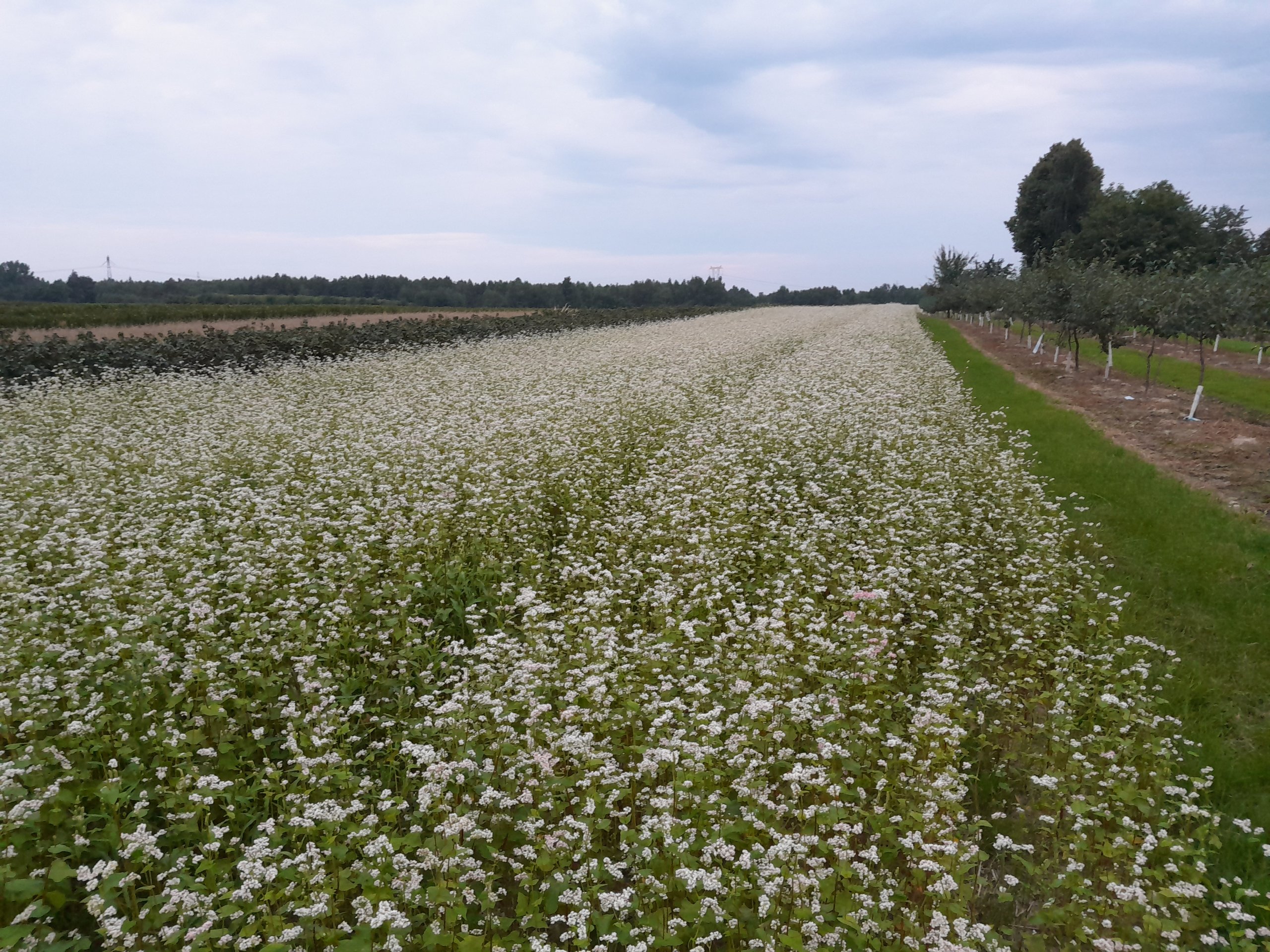

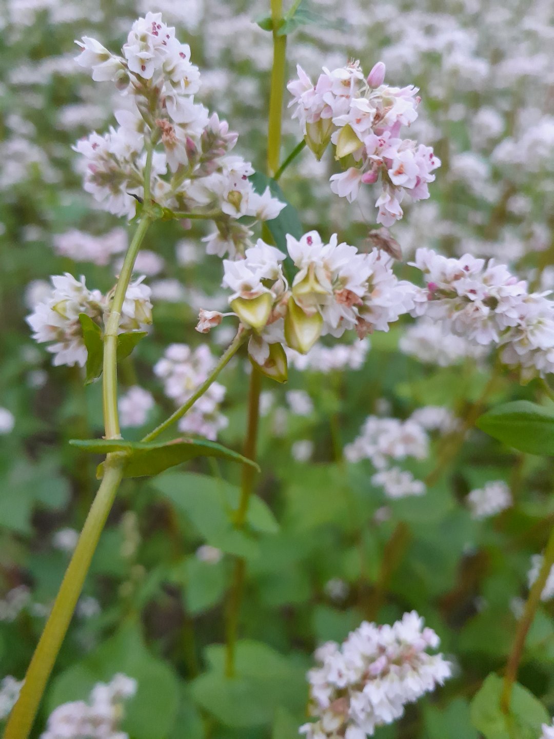

Gość Opublikowano 20 Sierpnia 2021 44 dni po siewie są nasiona. Ciekawe czy naleje czy pozostaną puste i czy więcej zawiąże Najwyższe nawet 1,5m mają. Średnio 130cm Odnośnik do komentarza https://www.agrofoto.pl/forum/gallery/image/804464-gryka-poplon-po-jeczmieniu-ozimym/#findComment-2881603
songo 913 Opublikowano 20 Sierpnia 2021 pasieka by się przydala Odnośnik do komentarza https://www.agrofoto.pl/forum/gallery/image/804464-gryka-poplon-po-jeczmieniu-ozimym/#findComment-2881608
Gość Opublikowano 20 Sierpnia 2021 Pszczoły są 250m od najbliższego kwiatu. Rano coś tam oblatują. Trochę za zimne noce Odnośnik do komentarza https://www.agrofoto.pl/forum/gallery/image/804464-gryka-poplon-po-jeczmieniu-ozimym/#findComment-2881609
