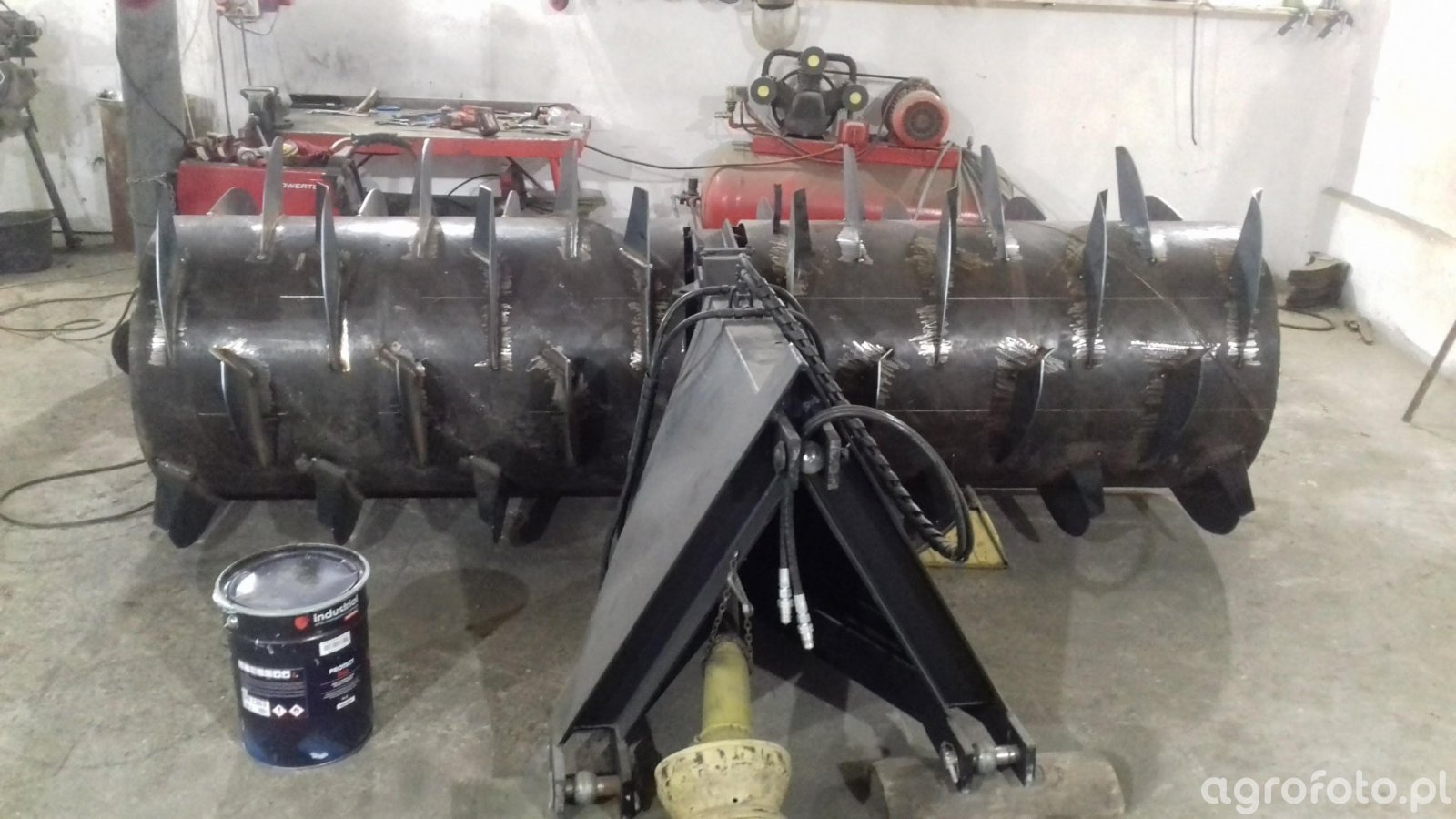

Bananek 18130 Opublikowano 14 Lipca 2021 na jakiej przekładni? stara glebogryzarka? Odnośnik do komentarza https://www.agrofoto.pl/forum/gallery/image/803414-budowa-rozwalaka/#findComment-2872852
KrzysiekC 18 Opublikowano 14 Lipca 2021 Most napędowy od dafa Odnośnik do komentarza https://www.agrofoto.pl/forum/gallery/image/803414-budowa-rozwalaka/#findComment-2872870
hodowcamlody 53 Opublikowano 14 Lipca 2021 Rura ma jaki wymiar? jakie blachy w koło z lasera i gięte czy od czegoś? Odnośnik do komentarza https://www.agrofoto.pl/forum/gallery/image/803414-budowa-rozwalaka/#findComment-2872975
KrzysiekC 18 Opublikowano 14 Lipca 2021 88 chyba po zewnątrz. blacha 5 mm wypalona i wygięta w zakładzie Odnośnik do komentarza https://www.agrofoto.pl/forum/gallery/image/803414-budowa-rozwalaka/#findComment-2872988
Mecha 111 Opublikowano 9 Grudnia 2021 Co tym robisz? Odnośnik do komentarza https://www.agrofoto.pl/forum/gallery/image/803414-budowa-rozwalaka/#findComment-2911006
witejus 10757 Opublikowano 9 Grudnia 2021 Sieczkę na pryzmie rozsypuje Odnośnik do komentarza https://www.agrofoto.pl/forum/gallery/image/803414-budowa-rozwalaka/#findComment-2911010
