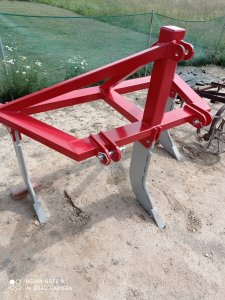

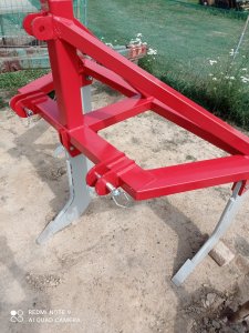

kolejna maszyna wykonana własnymi rękoma. już po malowaniu, teraz czekać na wyjazd w pole
Rolniczek98 18 Opublikowano 19 Czerwca 2021 daj znać jak się spisuje bo myślę zrobić na taki wzór jak ty, a gdzie kupowałaś albo wypalales zeby?i jaki materiał dawales chodzi mi o ściankę i czy profil czy zespawane dwa ceowniki? Odnośnik do komentarza https://www.agrofoto.pl/forum/gallery/image/802246-glebosz/#findComment-2865771
kamil164 1 Opublikowano 19 Czerwca 2021 małe testy w polu były przed malowaniem i wszystko było ok. zęby wypalał mi znajomy. a dłuta kupiłem od gościa z okolicy zrobione w całości z hardoxu. ramę robiłem z dwóch profil 120x80x8 ze stali konstrukcyjnej s355 Odnośnik do komentarza https://www.agrofoto.pl/forum/gallery/image/802246-glebosz/#findComment-2865871
PawelKtm525 197 Opublikowano 20 Czerwca 2021 jak masz kamienie na polu to Bedzie krzyż pański a nie robota Odnośnik do komentarza https://www.agrofoto.pl/forum/gallery/image/802246-glebosz/#findComment-2865892
kamil164 1 Opublikowano 20 Czerwca 2021 dlaczego mówisz że krzyż pański będzie? kamienie się jakieś trafiają, wiadomo gleboszem się po wyciąga na wierzch kamienie i trzeba będzie zbierać Odnośnik do komentarza https://www.agrofoto.pl/forum/gallery/image/802246-glebosz/#findComment-2866188
PawelKtm525 197 Opublikowano 20 Czerwca 2021 Tak jak masz kamień jak głowa albo płytko jak trochę głębiej to zabezpieczenia tylko pstrykaja jak na 300m długości pola wysiadziesz z 4-5 razy to zobaczysz jak szybko sinta robota zbrzydnie Odnośnik do komentarza https://www.agrofoto.pl/forum/gallery/image/802246-glebosz/#findComment-2866192
