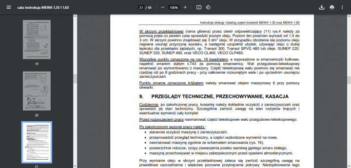

witejus 10362 Opublikowano 1 Czerwca 2021 ile cm od dna korytka powinno być oleju? Odnośnik do komentarza https://www.agrofoto.pl/forum/gallery/image/801223-kosiarka-rotacyjna/#findComment-2860344
Gość Opublikowano 1 Czerwca 2021 No tak na chłopski rozum to chyba żeby koła zębate te dolne były zamoczone do połowy chociaż. Według instrukcji to nie wiem bo do mojej mi gdzieś zaginęła. Odnośnik do komentarza https://www.agrofoto.pl/forum/gallery/image/801223-kosiarka-rotacyjna/#findComment-2860349
witejus 10362 Opublikowano 1 Czerwca 2021 7 minut temu, Partyzant85 napisał: No tak na chłopski rozum to chyba żeby koła zębate te dolne były zamoczone do połowy chociaż tak też swoim chłopskim rozumem pomyślałem ale jakby ktoś miał instrukcję obsługi to może by pisało ile rzeczywiście tego oleju ma być Odnośnik do komentarza https://www.agrofoto.pl/forum/gallery/image/801223-kosiarka-rotacyjna/#findComment-2860359
Rafallll360 991 Opublikowano 1 Czerwca 2021 Instrukcja tak nakazuje. 1 Odnośnik do komentarza https://www.agrofoto.pl/forum/gallery/image/801223-kosiarka-rotacyjna/#findComment-2860363
slawek74 15684 Opublikowano 2 Czerwca 2021 Partyzant85 napisał: No tak na chłopski rozum to chyba żeby koła zębate te dolne były zamoczone do połowy chociaż. Według instrukcji to nie wiem bo do mojej mi gdzieś zaginęła. chyba 1.5 cm Odnośnik do komentarza https://www.agrofoto.pl/forum/gallery/image/801223-kosiarka-rotacyjna/#findComment-2860386
prorok 2561 Opublikowano 3 Czerwca 2021 @Partyzant85 Już obrócona Jednak wolę żeby kosiła jak należy Tak dorobiłem korek spustowy bo mnie wkurzało to przechylanie żeby olej spuścić..Tutaj może za szybko nie poleci ale przynajmniej będzie czysto @witejus Kupiłem wiaderko 5 kg wlałem i wychodzi na "miarce" ok 2-2.5 cm czyli jest ok @Rafall360 Instrukcja prawdę Ci powie @slawek74 1.5 cm to chyba takie minimum Odnośnik do komentarza https://www.agrofoto.pl/forum/gallery/image/801223-kosiarka-rotacyjna/#findComment-2860784
