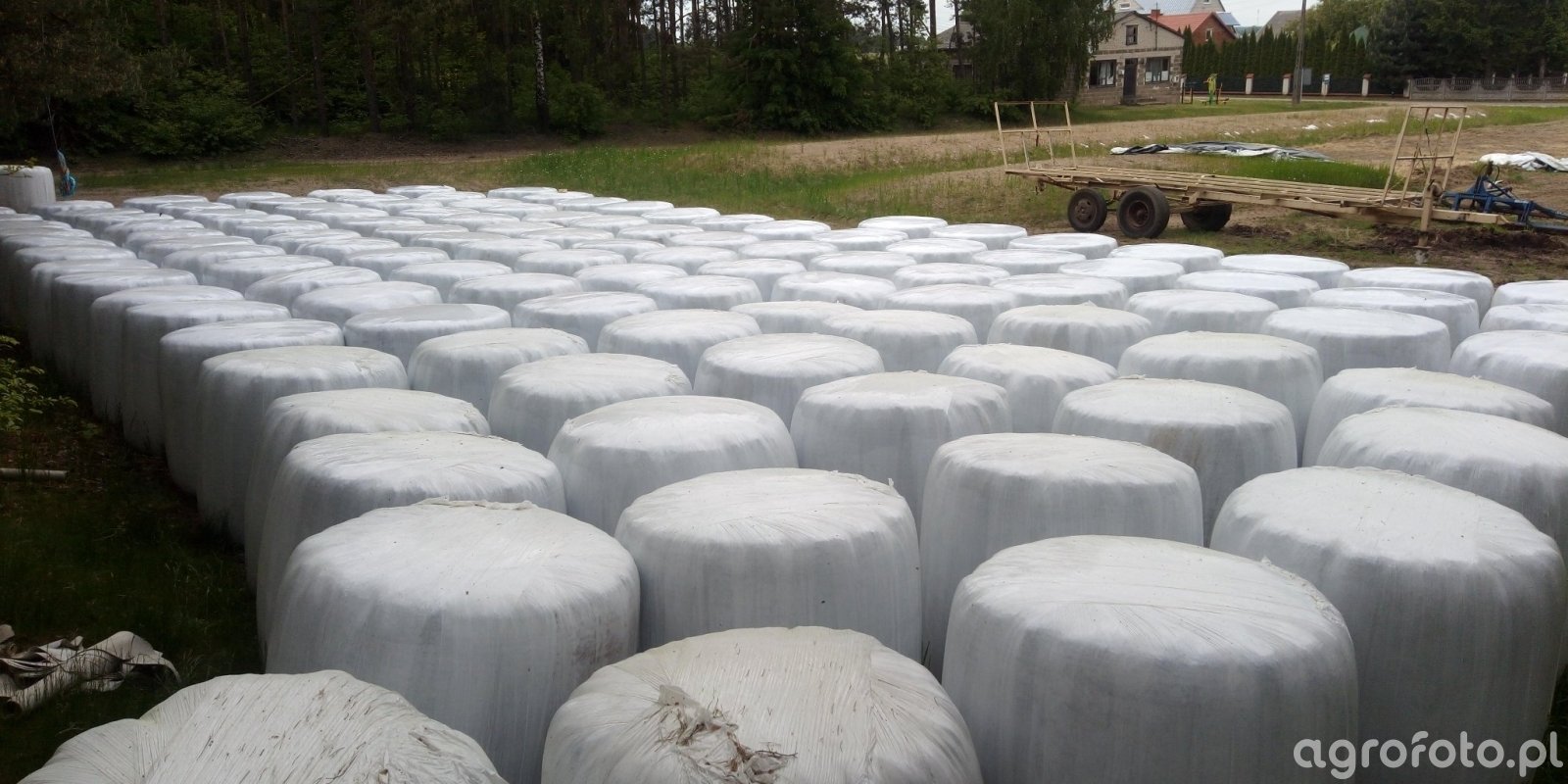

Jeszcze 7ha łąk i pierwszy pokos zebrany. Narazie jest 124 bele.
Paper 10 Opublikowano 1 Czerwca 2021 Ładnie zrobione 🙂 jaką prasą? Odnośnik do komentarza https://www.agrofoto.pl/forum/gallery/image/801190-bele/#findComment-2860213
JarekBazydlo 3072 Opublikowano 1 Czerwca 2021 Welger RP220 z nożami. Odnośnik do komentarza https://www.agrofoto.pl/forum/gallery/image/801190-bele/#findComment-2860216
Szu15000 234 Opublikowano 1 Czerwca 2021 masz w niej czujniki które pokazują jak jechać rządkiem czy na oko lecisz? Odnośnik do komentarza https://www.agrofoto.pl/forum/gallery/image/801190-bele/#findComment-2860218
Gość Opublikowano 1 Czerwca 2021 Nie masz dziur od spodu jak tak stoją ? U mnie tam gdzie plandeki nie położę pod spód to korytarze pokopane w ziemi i dziury w belach od spodu Odnośnik do komentarza https://www.agrofoto.pl/forum/gallery/image/801190-bele/#findComment-2860222
JarekBazydlo 3072 Opublikowano 2 Czerwca 2021 Szu15000 napisał:masz w niej czujniki które pokazują jak jechać rządkiem czy na oko lecisz?Są czujniki które pokazują która strona jak dobita jest ale ja jadę na oko.PolonezAtu napisał:Nie masz dziur od spodu jak tak stoją ? U mnie tam gdzie plandeki nie położę pod spód to korytarze pokopane w ziemi i dziury w belach od spodu U nas nie ma tego problemu. Odnośnik do komentarza https://www.agrofoto.pl/forum/gallery/image/801190-bele/#findComment-2860380

21damiano21 10 Opublikowano 2 Czerwca 2021 Czego nie ustawiasz bel do góry? Odnośnik do komentarza https://www.agrofoto.pl/forum/gallery/image/801190-bele/#findComment-2860445

krzysio22 1084 Opublikowano 2 Czerwca 2021 1 godzinę temu, JarekBazydlo napisał: Jak dla Ciebie 4 folie to na bogato to jak jest na biednie... Na ile belek starcza Ci rolka folii? U mnie przy 16/17 owinięciach folią 750 1500m wychodzi jakies 25-30 sztuk Odnośnik do komentarza https://www.agrofoto.pl/forum/gallery/image/801190-bele/#findComment-2860465
JarekBazydlo 3072 Opublikowano 2 Czerwca 2021 9 minut temu, slawek74 napisał: 😁😉 koszt zbioru w cenie foli 🤪😁 Z tego co widziałem sam robiłeś bele wiec nie wiem w czym ból du..y 28 minut temu, 21damiano21 napisał: Czego nie ustawiasz bel do góry? Bo tam jest pochyły teren i czesto gęsto bele sie przewracały a plac jest spory wiec tak spokojnie mozna ustawiac 1 minutę temu, krzysio22 napisał: Na ile belek starcza Ci rolka folii? U mnie przy 16/17 owinięciach folią 750 1500m wychodzi jakies 25-30 sztuk Jak owijam 16 razy folią 750 starcza na 30-33 bele. Jak pilnuje dobrze naciagnięcia folii na powoli owijanie to nawet ukręcę 34. Odnośnik do komentarza https://www.agrofoto.pl/forum/gallery/image/801190-bele/#findComment-2860466
