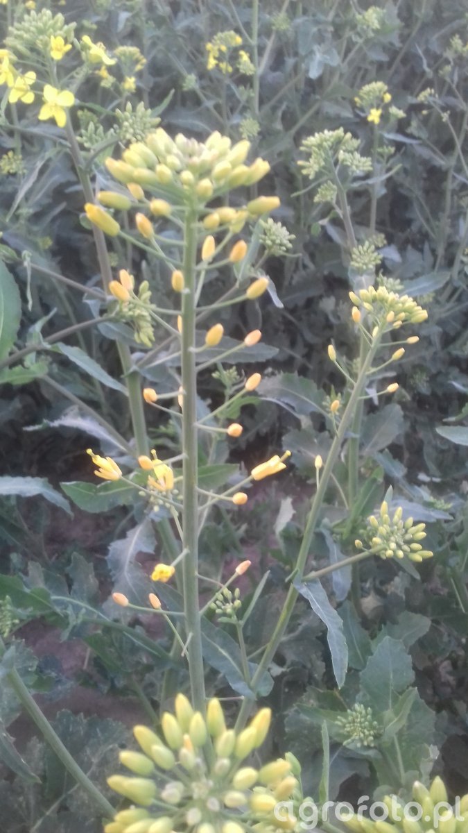

Co może być przyczyną tego zjawiska? Pąki zamiast rozkwitać, nie rozwijają się...
Emil39 60 Opublikowano 20 Maja 2021 Hymmm czy jest to możliwe czy nie to się sam zastanawiałem czy nie mróz załatwił pąka Bo u mnie też są podobne Odnośnik do komentarza https://www.agrofoto.pl/forum/gallery/image/800416-rzepak/#findComment-2856220
kamil18fmr 107 Opublikowano 21 Maja 2021 U jednych sąsiadów to est, u innych nie ma... Nie mam pojęcia czy to niedobór, czy inny diabeł... Uszkodzenie chemiczne to to raczej nie jest Odnośnik do komentarza https://www.agrofoto.pl/forum/gallery/image/800416-rzepak/#findComment-2856237
robi57362 2851 Opublikowano 21 Maja 2021 u znajomego tez tak bylo z 4 lata temu 2 ha rzepaku talerzowal Odnośnik do komentarza https://www.agrofoto.pl/forum/gallery/image/800416-rzepak/#findComment-2856249
adamo_89 69 Opublikowano 21 Maja 2021 Moim zdaniem to są definitywnie uszkodzone pąki, one nie zawiążą uszczyny tylko będą odpadać. Pytanie co je uszkodziło. Nie było jakieś przymrozku?? albo może jakiś nieduży grad?? Odnośnik do komentarza https://www.agrofoto.pl/forum/gallery/image/800416-rzepak/#findComment-2856429
krychu 199 Opublikowano 21 Maja 2021 Zadam tylko jedno pytanie. Stosowałeś toprex? Odnośnik do komentarza https://www.agrofoto.pl/forum/gallery/image/800416-rzepak/#findComment-2856559
robi57362 2851 Opublikowano 22 Maja 2021 a co po nim sie dzieje? ja stosowałem i nic takiego nie ma Odnośnik do komentarza https://www.agrofoto.pl/forum/gallery/image/800416-rzepak/#findComment-2856577
waldeko 15 Opublikowano 22 Maja 2021 wydaje mi się że uszkodzenia od oprysku. Widziałem wczoraj taki rzepak dwa metry od między właśnie tak wyglądał. A prze miedze buraki. Ewidentnie zniosła opryskDwa metry pomarańczowy A resztę pola piękny żółty Odnośnik do komentarza https://www.agrofoto.pl/forum/gallery/image/800416-rzepak/#findComment-2856586
olkosio 143 Opublikowano 22 Maja 2021 według mnie przemarzł zielony pak i dlatego opadają. ja też tam mam. zgłoszone do ubezpieczenia, zobaczymy co powiedzą. 2 godziny temu, waldeko napisał: wydaje mi się że uszkodzenia od oprysku. Widziałem wczoraj taki rzepak dwa metry od między właśnie tak wyglądał. A prze miedze buraki. Ewidentnie zniosła oprysk Dwa metry pomarańczowy A resztę pola piękny żółty Teoria mrozu by się potwierdziła. szła fala zimna i od brzegu pola najbardziej dostał, a może do tego wiatr zimny. Odnośnik do komentarza https://www.agrofoto.pl/forum/gallery/image/800416-rzepak/#findComment-2856605
Andpol 1257 Opublikowano 22 Maja 2021 2 godziny temu, waldeko napisał: wydaje mi się że uszkodzenia od oprysku. Widziałem wczoraj taki rzepak dwa metry od między właśnie tak wyglądał. A prze miedze buraki. Ewidentnie zniosła oprysk Dwa metry pomarańczowy A resztę pola piękny żółty To samo widziałem u sąsiada identycznie na 2 metry a gdzie buraków nie ma to przebarwień nie ma mi na poprzeczniaku to samo b.obserwować i tego co ma buraki za łeb jak łuszczyn nie będzie. Odnośnik do komentarza https://www.agrofoto.pl/forum/gallery/image/800416-rzepak/#findComment-2856612
kamil18fmr 107 Opublikowano 22 Maja 2021 13 godzin temu, krychu napisał: Zadam tylko jedno pytanie. Stosowałeś toprex? tak, stosowałem, ale to było przed pąkowaniem Odnośnik do komentarza https://www.agrofoto.pl/forum/gallery/image/800416-rzepak/#findComment-2856637
Rogerow 0 Opublikowano 22 Maja 2021 A stosowałes oprysk na początku kwitnienia? Odnośnik do komentarza https://www.agrofoto.pl/forum/gallery/image/800416-rzepak/#findComment-2856773
kamil18fmr 107 Opublikowano 22 Maja 2021 Tuż przed kwitnieniem poszedł mospilan+ perytroid Odnośnik do komentarza https://www.agrofoto.pl/forum/gallery/image/800416-rzepak/#findComment-2856803
Rogerow 0 Opublikowano 23 Maja 2021 Dorzucales jakiś siarczan, bor itp? Choć zgadzic się trzeba z przedmówca mi i to bardziej wygląda na uszkodzone pąki kwiatowe Odnośnik do komentarza https://www.agrofoto.pl/forum/gallery/image/800416-rzepak/#findComment-2856983
krychu 199 Opublikowano 23 Maja 2021 kamil18fmr napisał: 13 godzin temu, krychu napisał: Zadam tylko jedno pytanie. Stosowałeś toprex? tak, stosowałem, ale to było przed pąkowaniem U mnie było tak przez 3 lata tz. 2017, 2018, 2019 i część 2020. Winą okazał się toprex 375 sc na wiosnę w pełnej dawce. Kontrola w 2020 gdzie połowa pola była zrobiona dawką 0,25 toprex + difenkonazol solo + Tebukonazol takich zjawisk było brak. Natomiast gdzie dawka szła 0,5 l jakiś % wyglądał jak na załączonym zdjęciu. Na webinariach pytałem przedstawicieli tutaj oto dlaczego polecają dawkę która szkodzi rzepakowi, niestety yacenty nie dopuścił kilkukrotnie tego pytania dla fachowców. Poszperałem trochę w internecie i nie tylko ja wyciągnąłem takie wnioski. Jeszcze jedno. Nieważne w jakiej fazie rzepak był pryskany na wiosnę pełną dawką toprexu zawsze to wystepowało. Przedstawiciele zawsze zwalali na Bor lub robaka. Odnośnik do komentarza https://www.agrofoto.pl/forum/gallery/image/800416-rzepak/#findComment-2857275
