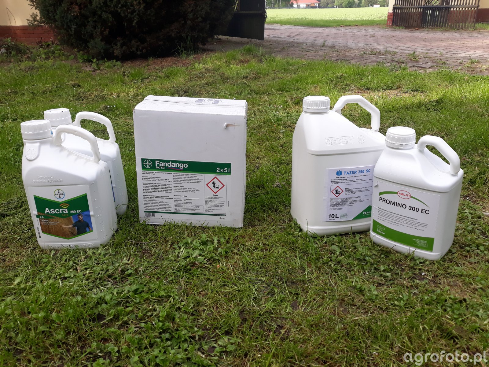

W tym roku 3 warianty
tomekZ058 140 Opublikowano 19 Maja 2021 w jakich dawkach zamierzasz stosować Ascre ? Odnośnik do komentarza https://www.agrofoto.pl/forum/gallery/image/800329-srodki-na-t2/#findComment-2855761
Audi213 152 Opublikowano 19 Maja 2021 Fandango miałem, Tazer i Promino też, Ascra w tym roku. Zobaczymy co z tego będzie Odnośnik do komentarza https://www.agrofoto.pl/forum/gallery/image/800329-srodki-na-t2/#findComment-2855780
tytanowyJanusz 5131 Opublikowano 19 Maja 2021 pierwsze od prawej najbardziej przystępne rozwiązanie, zamiast Ascry nie chciałeś spróbować wychwalanego Elatusa? Odnośnik do komentarza https://www.agrofoto.pl/forum/gallery/image/800329-srodki-na-t2/#findComment-2855786
XTRO 1935 Opublikowano 19 Maja 2021 Myślałem właśnie nad ascra a elatusem. Ascra 1l Odnośnik do komentarza https://www.agrofoto.pl/forum/gallery/image/800329-srodki-na-t2/#findComment-2855790
aro1975 324 Opublikowano 20 Maja 2021 elatus 250pln na ha czemu ascra nie w pełnej dawce? Odnośnik do komentarza https://www.agrofoto.pl/forum/gallery/image/800329-srodki-na-t2/#findComment-2855959
XTRO 1935 Opublikowano 20 Maja 2021 bo w pełnej wychodzi prawie 300 skład w 1l i tak jest spoko. Jeśli trzeba będzie na pszenice pójdzie t3 Odnośnik do komentarza https://www.agrofoto.pl/forum/gallery/image/800329-srodki-na-t2/#findComment-2856038
Pietras892 953 Opublikowano 20 Maja 2021 @Aro ja kupiłem elatusa ponizej 200 wychodzi.Nawet chyba 175 zł. Myślę że to najsensowniejsze rozwiązanie Odnośnik do komentarza https://www.agrofoto.pl/forum/gallery/image/800329-srodki-na-t2/#findComment-2856068
tytanowyJanusz 5131 Opublikowano 20 Maja 2021 ale przy dawce 0.8l/ha ?? Odnośnik do komentarza https://www.agrofoto.pl/forum/gallery/image/800329-srodki-na-t2/#findComment-2856071
Audi213 152 Opublikowano 20 Maja 2021 Mam właśnie przed sobą fakturę z Elatusem tam gdzie mi nie starczy Ascry i widzę 250 za litr. Gdzie to tak tanio dają. Odnośnik do komentarza https://www.agrofoto.pl/forum/gallery/image/800329-srodki-na-t2/#findComment-2856083
Gość Opublikowano 20 Maja 2021 Fandango to przerost formy nad treścią, jeśli chodzi o relację ilość s.cz. - cena Odnośnik do komentarza https://www.agrofoto.pl/forum/gallery/image/800329-srodki-na-t2/#findComment-2856084
XTRO 1935 Opublikowano 20 Maja 2021 Wiem, ale został z paku więc poszedł akurat dzisiaj. Odnośnik do komentarza https://www.agrofoto.pl/forum/gallery/image/800329-srodki-na-t2/#findComment-2856152
fezoi 171 Opublikowano 20 Maja 2021 Elatus , ale jaki ? Jest Elatus Era i Elatus Plus , różnica w składzie i w cenie . Odnośnik do komentarza https://www.agrofoto.pl/forum/gallery/image/800329-srodki-na-t2/#findComment-2856158
Audi213 152 Opublikowano 20 Maja 2021 2 godziny temu, XTRO napisał: Wiem, ale został z paku więc poszedł akurat dzisiaj. Też dwa lata temu razem z Boogie miałem Fandango, jak przy T1 były fajerwerki, tak T2 już nie było tak kolorowo bo presja była ogromna. Chciałem w tym roku skręcić Boogie i Adexar bo resztki u mojego sprzedawcy jakieś były, a Boogie podobno teraz idzie dostać solo, ale mi się nie udało, więc poszedłem w rozwiązanie T1 Revyflex T2 Ascra i T3 Prosaro, a na to co nie wystarczy z pakietów miało iść T1 Protiokonazol cyprodynil fenpropidyna T2 Elatus Era i T3 Robione Prosaro. Jak na razie po jednym i drugim wariancie T1 nie ma za bardzo na co narzekać, zobaczymy czy będą rozbieżności w T2. Odnośnik do komentarza https://www.agrofoto.pl/forum/gallery/image/800329-srodki-na-t2/#findComment-2856224
Gość Opublikowano 20 Maja 2021 Boogie w tym sezonie ciężko, chyba że z ubiegłorocznych zapasów.. Bayer w tym roku na Polskę wepchnął Input Triple.Prosaro cenowo to też porażka. Protio solo + tebu wyjdzie znacznie korzystniej cenowo.. Odnośnik do komentarza https://www.agrofoto.pl/forum/gallery/image/800329-srodki-na-t2/#findComment-2856227
XTRO 1935 Opublikowano 21 Maja 2021 Boogie jeszcze wyrwałem ale zamawialem dużo wcześniej i część z zeszłego roku Odnośnik do komentarza https://www.agrofoto.pl/forum/gallery/image/800329-srodki-na-t2/#findComment-2856288
Pietras892 953 Opublikowano 21 Maja 2021 Mam paka z ampolu elatus plus do tego sakura. Dawki chyba po 0.5 koszt 175zl/ha Odnośnik do komentarza https://www.agrofoto.pl/forum/gallery/image/800329-srodki-na-t2/#findComment-2856302
aro1975 324 Opublikowano 21 Maja 2021 21 godzin temu, Pietras892 napisał: @Aro ja kupiłem elatusa ponizej 200 wychodzi. Nawet chyba 175 zł. Myślę że to najsensowniejsze rozwiązanie mieszaninę zrobię a jak będzie coś nie tak to i tak będę robię T3 Odnośnik do komentarza https://www.agrofoto.pl/forum/gallery/image/800329-srodki-na-t2/#findComment-2856387
tytanowyJanusz 5131 Opublikowano 21 Maja 2021 Pietras892 napisał:Mam paka z ampolu elatus plus do tego sakura. Dawki chyba po 0.5 koszt 175zl/hastosowałeś wcześniej bromukonazol? patrząc po skuteczności to można powiedzieć że był by godnym następcą epoksy Odnośnik do komentarza https://www.agrofoto.pl/forum/gallery/image/800329-srodki-na-t2/#findComment-2856417
fezoi 171 Opublikowano 21 Maja 2021 Jaki następca ? Bromukonazol to jak trup wyciągnięty z szafy , 25 lat temu był Granit 200sc , skuteczność jak flutriafol , tiofanat itp . Odnośnik do komentarza https://www.agrofoto.pl/forum/gallery/image/800329-srodki-na-t2/#findComment-2856423
tytanowyJanusz 5131 Opublikowano 21 Maja 2021 znalazłem jedną tabelę w której jest opisany że dobrze działa na podstawę źdźbła i fuzarioze trochę słabiej na septorioze i rdze- według niej nie dorasta do pięt tiofanatowi Odnośnik do komentarza https://www.agrofoto.pl/forum/gallery/image/800329-srodki-na-t2/#findComment-2856473
