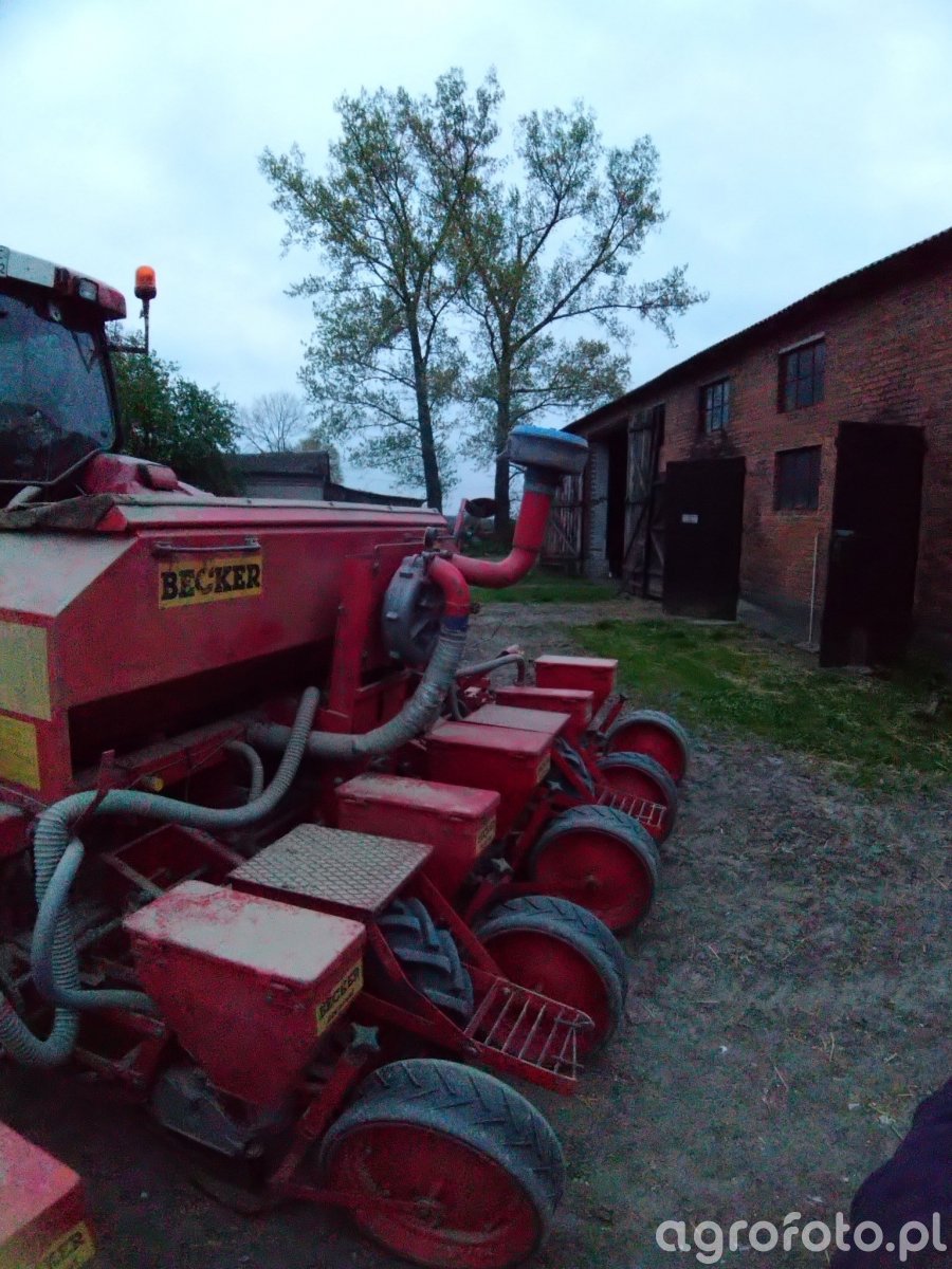

Siewnik do kukurydzy
Mam problem z tym siewnikiem otuz cztery sekcje sieją prawidłowo dwie sieją mniej więcej połowę, niby wszystko ok rozebrane w drobny mak złożone i dalej nie działa, turbina daje, na każdą sekcje tak samo, węże szczelne. Ma ktoś pomysł? Z góry dziekuje
Ja nie jestem w temacie siewników(korzystamy od lat z usług), ale pamiętam, że kiedyś mieliśmy beckera tylko że trochę starszy typ. Tam problemem były tarcze wysiewające. Po prostu się wytarły po bokach. Wtedy też sekcje z wytartymi tarczami wysiewały o połowę mniej nasion. Jak jesteś w stanie rozebrać i złożyć z powrotem, to rozbierz sekcje wadliwą oraz prawidłową i porównaj tarcze.
Jak sieje połowę mniej to pewnie dysza zdmuchuje ziarna z tarczy, też tak miałem w jednej sekcji, musisz sprawdzić czy wszystkie dusze są czyste i wydmuchać wszystko na. Dokładnie, możesz też zasypać włączyć i niech ktoś obraca kołem a ty sprawdź czy wszystkie komórki na tarczy są pełne ziarenek bo może poprostu dysza zdmuchuje ziarenka a jak są pełne to masz nożyk zgarniające do wymiany
