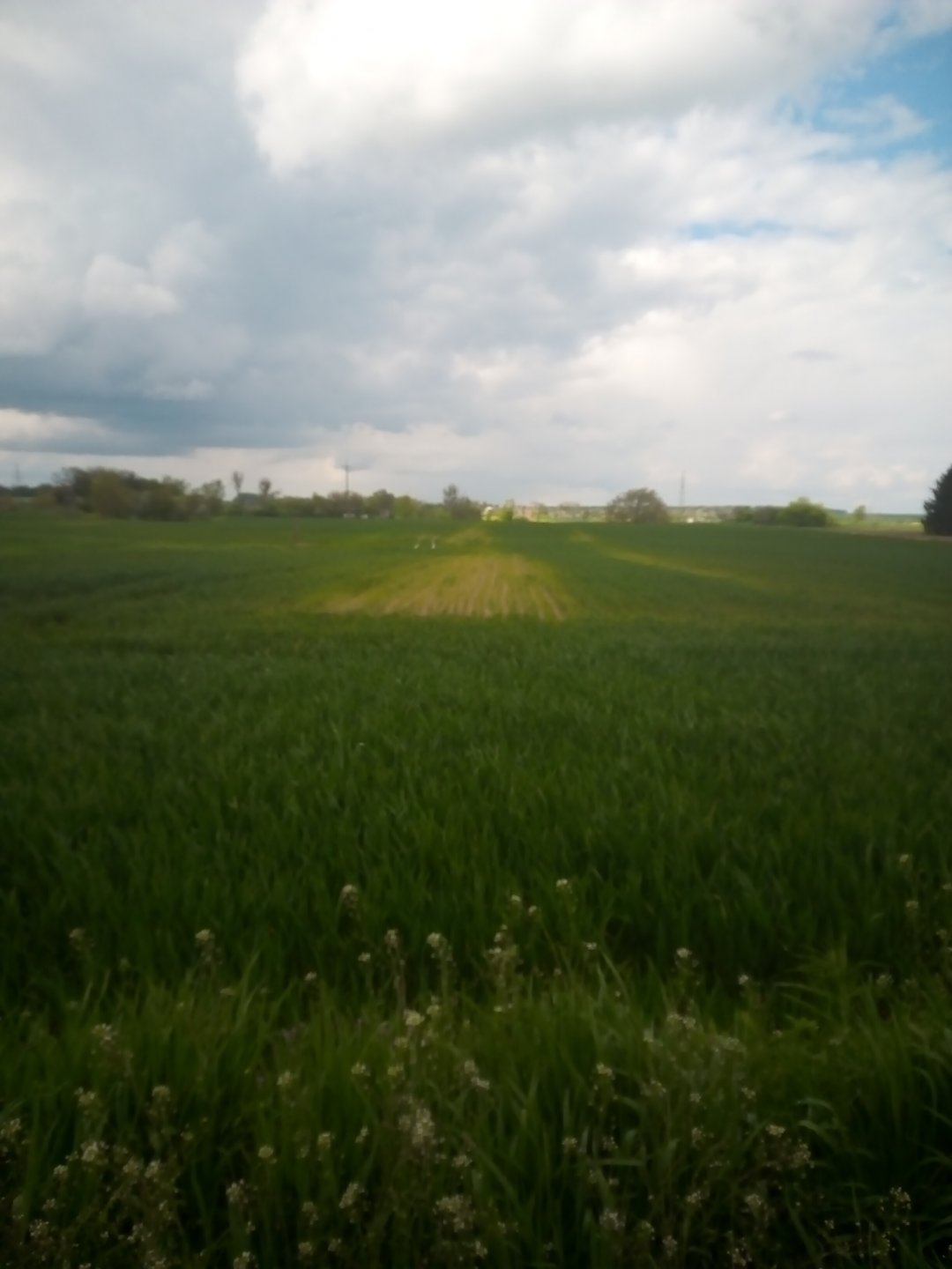

Za mało azotu można dać saletre?
rex15 286 Opublikowano 13 Maja 2021 A może ph niskie Odnośnik do komentarza https://www.agrofoto.pl/forum/gallery/image/799885-nie-rowno-rosnie/#findComment-2853812
Spectra 0 Opublikowano 13 Maja 2021 6.5 Odnośnik do komentarza https://www.agrofoto.pl/forum/gallery/image/799885-nie-rowno-rosnie/#findComment-2853852
Sylwekx25 6281 Opublikowano 13 Maja 2021 Niedobry magnezu Odnośnik do komentarza https://www.agrofoto.pl/forum/gallery/image/799885-nie-rowno-rosnie/#findComment-2853860
alfa 1677 Opublikowano 13 Maja 2021 (edytowane) W jakiej ona fazie? Jaki plon szacujecie? Jaki rejon polski? Idzie jeszcze coś z tego wyciągnąć? Kiedyś miałem pszenicę taka nie za gęsta jak ta z lewej ciemniejsza plonu nie znam bo nie ważyłem było tego 2ha ale kłosy były potęga Edytowane 13 Maja 2021 przez alfa Odnośnik do komentarza https://www.agrofoto.pl/forum/gallery/image/799885-nie-rowno-rosnie/#findComment-2853878
ziomal_one 79 Opublikowano 13 Maja 2021 rozsiewacz źle rzuca Odnośnik do komentarza https://www.agrofoto.pl/forum/gallery/image/799885-nie-rowno-rosnie/#findComment-2853920
Spectra 0 Opublikowano 14 Maja 2021 Sylwekx25 napisał:Niedobry magnezuDawałem dolistnie mocznik i siarczan magnezu Odnośnik do komentarza https://www.agrofoto.pl/forum/gallery/image/799885-nie-rowno-rosnie/#findComment-2853947
Spectra 0 Opublikowano 14 Maja 2021 ziomal_one napisał: rozsiewacz źle rzuca Dac teraz nawóz żeby ją wzmocnić? Saletre? Odnośnik do komentarza https://www.agrofoto.pl/forum/gallery/image/799885-nie-rowno-rosnie/#findComment-2853953
michal26 12 Opublikowano 14 Maja 2021 Jaka to odmiana? Też mam w tym roku podobny problem z pszenicami, dane po 150 azotu a słabo rośnie. Odnośnik do komentarza https://www.agrofoto.pl/forum/gallery/image/799885-nie-rowno-rosnie/#findComment-2853962
Spectra 0 Opublikowano 14 Maja 2021 Bellisa Odnośnik do komentarza https://www.agrofoto.pl/forum/gallery/image/799885-nie-rowno-rosnie/#findComment-2853963
michal26 12 Opublikowano 14 Maja 2021 Aha, u mnie Euforia tak pięknie rośnie. Odnośnik do komentarza https://www.agrofoto.pl/forum/gallery/image/799885-nie-rowno-rosnie/#findComment-2853964
Andpol 1250 Opublikowano 14 Maja 2021 Nie daleko ode mnie jest takie pole co miejscami ch*jowo rośnie przy okazji fotke zrobię. Odnośnik do komentarza https://www.agrofoto.pl/forum/gallery/image/799885-nie-rowno-rosnie/#findComment-2853987
simson2812 424 Opublikowano 14 Maja 2021 ile dałeś azotu? sypnij coś jeszcze Odnośnik do komentarza https://www.agrofoto.pl/forum/gallery/image/799885-nie-rowno-rosnie/#findComment-2854019
Spectra 0 Opublikowano 14 Maja 2021 Saletra może być? Odnośnik do komentarza https://www.agrofoto.pl/forum/gallery/image/799885-nie-rowno-rosnie/#findComment-2854021
Spectra 0 Opublikowano 14 Maja 2021 Po zimie dałem saletre i 3 dni temu dolistnie mocznik i siarczan magnezu Odnośnik do komentarza https://www.agrofoto.pl/forum/gallery/image/799885-nie-rowno-rosnie/#findComment-2854032
Gość Opublikowano 14 Maja 2021 mi to wygląda ,że było robione w mokrej ziemni i zrobił się beton Odnośnik do komentarza https://www.agrofoto.pl/forum/gallery/image/799885-nie-rowno-rosnie/#findComment-2854079
Gość Opublikowano 14 Maja 2021 Dokładnie, miejscowo zniszczona struktura gleby. Odnośnik do komentarza https://www.agrofoto.pl/forum/gallery/image/799885-nie-rowno-rosnie/#findComment-2854133
Andpol 1250 Opublikowano 15 Maja 2021 Co rok to samo. Odnośnik do komentarza https://www.agrofoto.pl/forum/gallery/image/799885-nie-rowno-rosnie/#findComment-2854196
ziomal_one 79 Opublikowano 7 Kwietnia 2022 też miałem taki przepał, wziąłem próbkę to pH 3,9, fosfor b wysoko, potas i magnez b nisko 3-4 mg/100g, ziemi ze stawu nawieźć albo gliny Odnośnik do komentarza https://www.agrofoto.pl/forum/gallery/image/799885-nie-rowno-rosnie/#findComment-2946834
